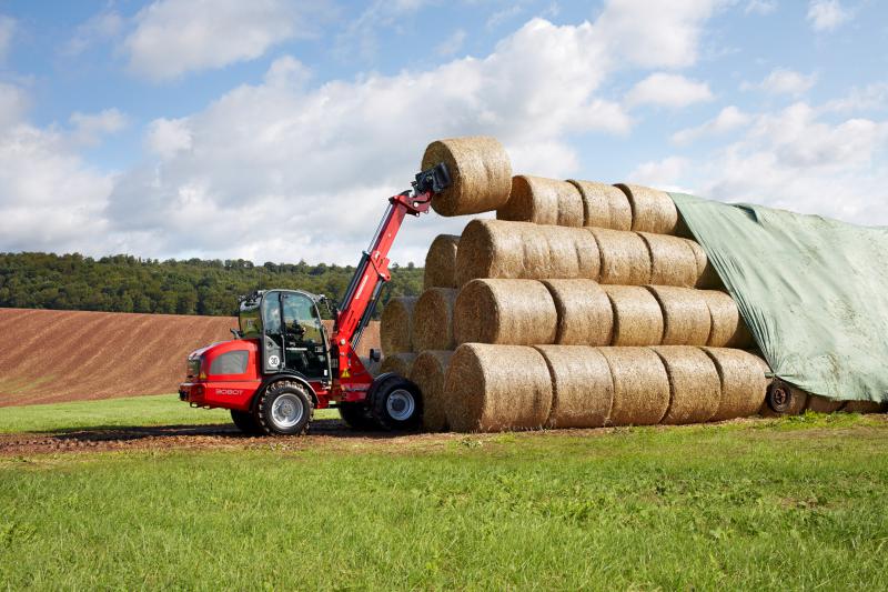

Bonsoir, j'ai vu cet après midi une chargeuse weidemann . Je ne connais pas du tout cette marque.
Quelqu'un connait'il cette marque?
Messages: 12 934
MessagePosté le: Jeu 19 Jan 2017 - 22:41    Sujet du message: Les petites chargeuses toutes marques Répondre en citant
 Salut Laurent
WEIDEMANN produit toute une gamme de petites chargeuses classiques ou à bras télescopique
C'est toujours distribué sous les couleurs rouges dans l'agriculture , la marque appartient à Wacker-Neuson qui distribue les versions "tp" en jaune

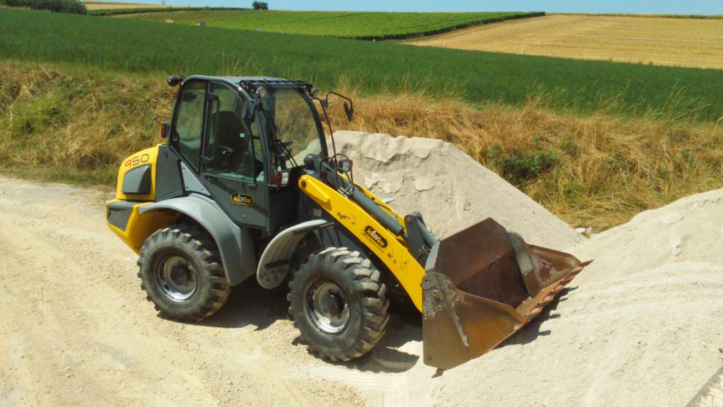

J'ai travaillé une semaine avec la KRAMER 950 du groupe WACKER-NEUSON.
Auparavant, je n'avais tourné que sur des articulée du même tonnage. La prise en main a été rapide, et bien que ce soit une rigide, elle tourne aussi bien .Il faut juste penser que le  godet à un porte à faux plus important.
Part-contre, elle patine vite une fois moitié piqué dans le tas, mais heureusement, tu as un bouton sur le joystik pour bloquer le différentiel et là ça rentre dans le tas très fort. Okay
La vitesse de l'équipement est bonne, le drott s'ouvre avec précision.
La visibilité est très bonne  Okay , l'accès au moteur (Deutz) semble convenable.
Sur ce chantier, j'avais beaucoup de place pour manoeuvrer donc je peux pas dire ce que ça donne en urbain mais ça doit aller aussi bien qu'une articulé.

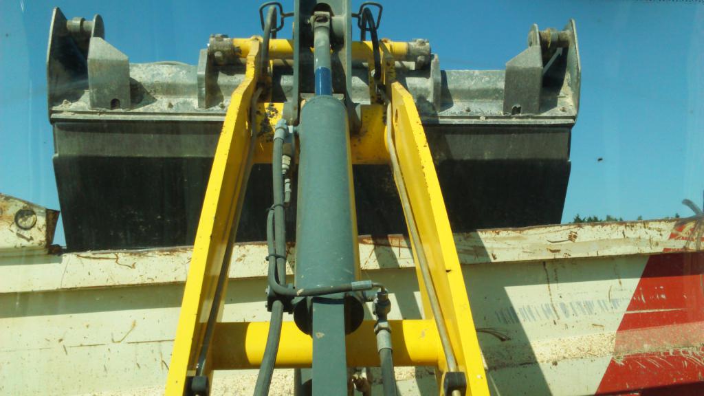

 Salut La Taupe ...
Merci de partager ton avis sur ce concept original de petite chargeuse
La cinématique de godet en "parallèle" t'as aimé ??? (comparé au "Z" classique !!)
MessagePosté le: Sam 25 Fév 2017 - 21:41    Sujet du message: Les petites chargeuses toutes marques Répondre en citant
Bonsoir Exca,
Pour la cinématique de cette Kramer, visuellement le vérin du godet ne pousse pas dans le bon sens, mais à l'usage je n'ai pas senti qu'elle a plus de mal par rapport aux machines "en z".
Messages: 1 598
MessagePosté le: Dim 26 Fév 2017 - 09:54    Sujet du message: Les petites chargeuses toutes marques Répondre en citant
certe le vérin n est pas dans le bon sens, mais si il est correctement dimensionné ,, pas de problème, a ce compte la, c est quasiment pareille pour un tracto, a l avant, comme sur la fléche ...mon seul regret, avec ces petites chargeuses, en z ou parallèle, c est le manque de force de cavage  quand le godet en en l air, surtout avec des fourches.....la ou un vérin a compas, comme sur les anciens case/cat/terex en tracto, la position du bras n a pas d incidence sur la force de cavage.....
aprés j ai pu constater que selon les marques, la forme du godet a une incidence sur la force de cavage, (axe de rotation, prés du sol, ou plus haute)
ensuite pourquoi les constructeurs ne proposent pas ou peu, un retour automatique a l angle de cavage, c est trés pratique .....
