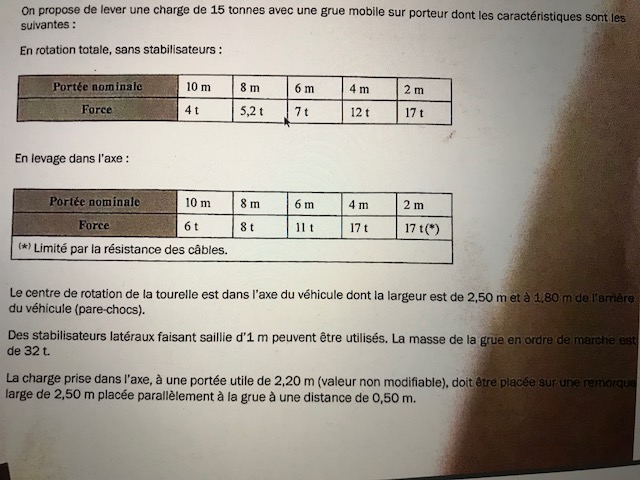

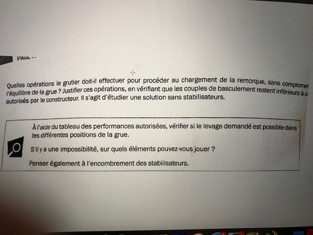

Bonjour étant complètement novice dans le grutage je me permet de vous faire parvenir un devoir
si certain d'entre vous pourrais m'aidez pour comprendre je vous en remercie
cordialement

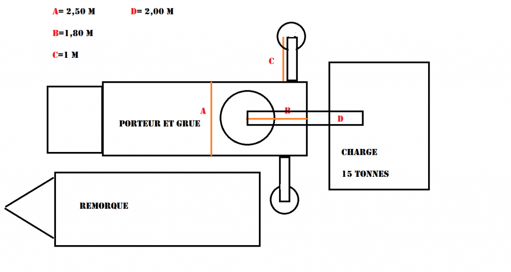

Voilà déjà un schéma de la situation. enfin je me placerai ainsi pour utiliser la grue.
Une grue, un camion, je me suis senti un peu obligé de t'aider (enfin avec mes capacités).
capacité:
17 tonnes à deux mètres,
levage à effectuer:
15 tonnes à 2.20 mètres
De mon point de vue, c'est réalisable mais avec stabilisateurs [dans la réalité, je ne connais de grue auxiliaire qui fonctionne sans les stabilisateurs].
Bon courage...

Arfak
Offline
Joined: 16 Sep 2019
Posts: 6
Localisation: Ermont
PostPosted: Wed 20 Nov 2019 - 21:20    Post subject: Levage dans différente position grue Reply with quote
Bonjour
Enorme;
Le schéma est juste parfais pour m'aider je visualise le manoeuvre
merci beaucoup

Merci, mais comme beaucoup ici, ça part de l'envie de transmettre le savoir que les "anciens" m'ont donné puis que serait la passion sans plaisir et partage?
Au fond, je voulais faire le schéma justement pour que tu visualises la situation mais te laissé "cogité" pour que tu comprennes un peu quand même. Désolé pour la qualité, je ne voulais pas me creuser la tête à 06h00 du mat', il m'a fallu un moment pour arriver à le mettre sur "papier"
Puis ce problème, je le vis presque quotidiennement. Ma grue est "trop courte"
La lame, pèse, d'après mon estimation entre 8 et 9 tonnes sans les bras (et aussi la capacité de la grue.
Sous un autre angle
A "ras le camion", elle lève 10'800 kg et à 11 m 50, je crois que c'est 3750 kg.
