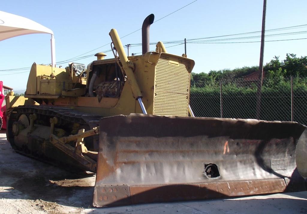

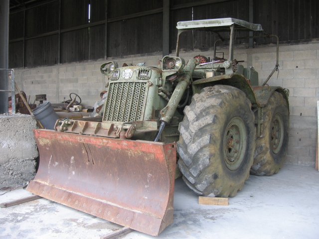

Autre CR8 !

CONTINENTAL produisait aussi d'excellents trax !!!
La direction exclusive permettait déjà à l'époque de tourner en charge Okay
