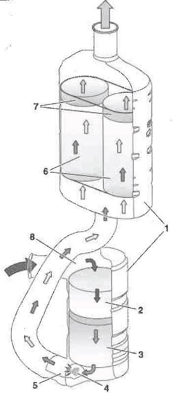

En ce qui concerne le premier schéma (tout en haut) c'est un schéma générique euro 5 qui permet de situer les éléments et non pas un schéma du système Euro 6 tu as raison.

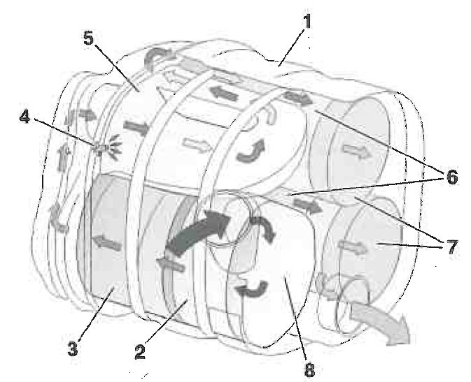

En ce qui concerne les photos suivantes c'est bien de l'Euro 6 Renault Trucks.
Voici quelques précisions sur le système Renault :
Il existe deux types de silencieux, en une unité et en deux unités.
Renault utilise la combinaison d'éléments suivants :
EGR (Recirculation des gaz d'échappement)
DOC(Oxydation par Catalyse)
DPF (Filtre à particules)
SCR (Réduction Sélective par Catalyse) - avec injection d'Adblue.
Pour confirmer l'ordre de fonctionnement du post- traitement dans le silencieux :
DOC puis DPF ensuite SCR et on termine par l'ASC (Ammonia Slip Catalyst) avant le rejet des Gaz.
1- Silencieux en une unité
2- DOC
3- DPF
4- Injection d'AdBlue (Gicleur)
5 - Cylindre de mélange du réactif
6 - SCR
7 - ASC
1- Silencieux en deux unités
2- DOC
3- DPF
6 - SCR
7 - ASC
8 - Cylindre de mélange
L'ASC est un système qui permet d'enlever l'odeur d'ammoniac des gaz rejetés par oxydation (élimination) des restes qui n'ont pas réagis.
