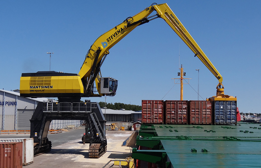

Pour les pelles de manutention portuaire de de 70 tonnes à 200 tonnes, il y a également le constructeur finlandais MANTSINEN avec le produit Hybridlift®.
Le constructeur Finlandais dispose depuis 2012 d’une machine de manutention portuaire de 90 tonnes la « 90 HybriLift® » et ensuite en 2013 le modèle de 120 tonnes la « 120 HybriLift® ». Depuis le système est disponible sur les machines neuves 160 et 200 également.
La machine utilise l’énergie potentielle du bras en descente pour charger un accumulateur hydropneumatique. Utilisation de vérin de levage breveté tout à fait spécifique au constructeur ; une double chambre est présente dans le vérin pour le mouvement de levage, une chambre est reliée au système accumulateur permettant la récupération et la restitution de l’énergie potentielle et l’autre chambre de manière traditionnelle est reliée au groupe distributeur-pompe-moteur pour apporter l’énergie supplémentaire nécessaire au levage du bras et de la charge. La puissance du moteur est diminuée de 10-15% avec le système HybriLift®.
Le constructeur Chinois SUNWARD a présenté fin décembre 2015 une première pelle hydraulique de 90 tonnes SWE900LC.
Les éléments d’informations ne sont pas assez détaillés sur le web pour pouvoir décrire le fonctionnement de la récupération et la restitution de l’énergie.

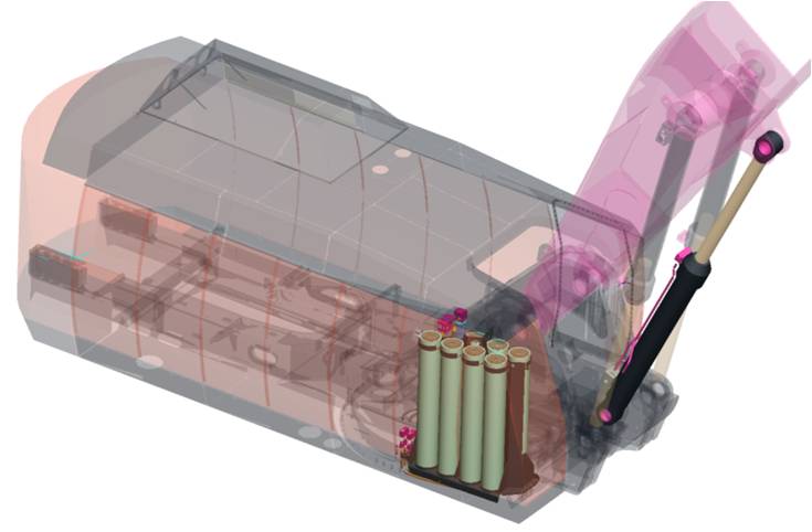

 Pour compléter tes explication Julien ...
Schéma d'implantation des accumulateurs et du vérin dédié sur une MANTSINEN

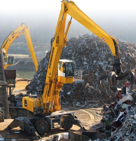

MessagePosté le: Sam 23 Avr 2016 - 22:18    Sujet du message: Machines "hybrides" Répondre en citant
 Implantation sur une SENNEBOGEN et une LIEBHERR du même principe de vérin de récupération d'énergie

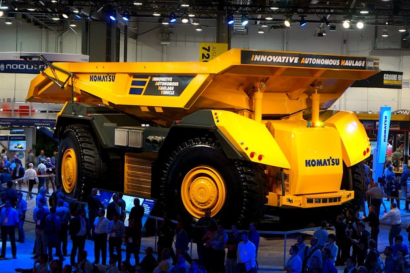

MessagePosté le: Sam 14 Oct 2017 - 07:35    Sujet du message: Machines "hybrides" Répondre en citant
Toujours Komatsu, là c'est de l'hybride "électrique" :    HD 605
 https://arstechnica.co.uk/cars/2017/09/this-cement-quarry-dump-truck-will-be-the-worlds-biggest-electric-vehicle/
Messages: 13 047
MessagePosté le: Dim 22 Oct 2017 - 17:47    Sujet du message: Machines "hybrides" Répondre en citant
 Pascal , super l'idée !!!
Le dumper travaille chargé en descente et stocke de l'énergie pour remonter à vide

Messages: 13 047
MessagePosté le: Sam 28 Oct 2017 - 18:50    Sujet du message: Machines "hybrides" Répondre en citant
 Salut Obélix ...
2 choses différentes ici dessus :
- Kuhn en partenariat avec Komatsu à modifié un dumper qui travaille chargé en descente et stocke l'énergie dans des "accus"
lien :  https://arstechnica.co.uk/cars/2017/09/this-cement-quarry-dump-truck-will-b…
- Komatsu à présenté à MINEXPO un dumper totalement autonome d'une nouvelle technologie
lien :  https://www.youtube.com/watch?v=c7AOVJPtxTI
