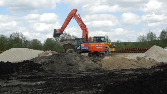

 En aquitaine , une entreprise vient de recevoir sa quatrième pelle hybride ...
Ces machines sont peintes à leur couleur , ça à de la gueule !! Mr. Green

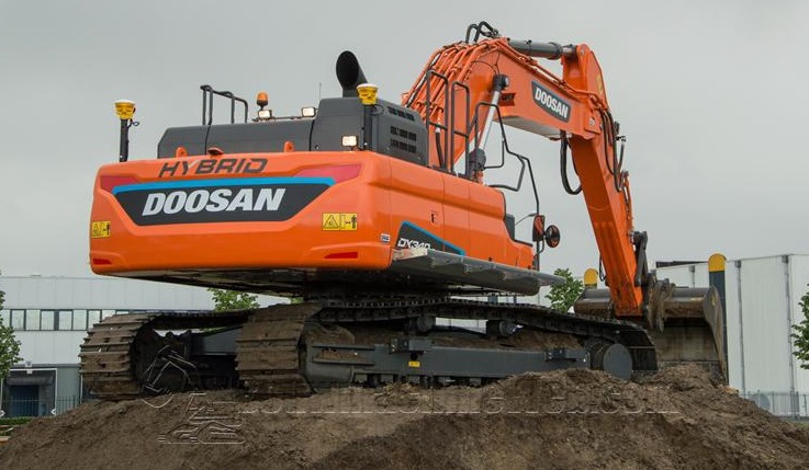

 DOOSAN en partenariat avec son concessionnaire STAAD à développé plusieurs machines HYBRID en test chez des clients Européens
Le principe est proche de "l'éco-nergy" qui est monté sur plusieurs machines en France ...
En descente de flèche l'énergie hydraulique est stockée dans des accumulateurs à moyenne pression (environs 180/200 bars)
et
restituée dans les phases de remontée d'équipement
Ce principe est efficace surtout dans des cycles de chargement ou la flèche à de grandes amplitudes de travail
