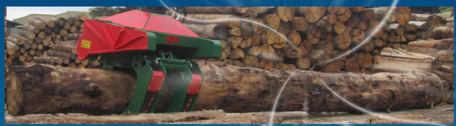

Un outils peut ordinaire,
Un grappin découpeur (et non une tête d'abattage) super robuste composé de:
- 5 rouleaux avec moteurs hydro (3 dans la pince et 2 dans la partie superieur) pour faire bouger la grume
- 2 tronçonneuses
- 2 codeurs (1 palpeur pour la longeur et 1 dans la pince pour le diamêtre)
- 1 PC dans la cabine pour optimiser les coupes
- 2 manipulateurs adapter pour piloter la bête
Productivité environ 200m3 de bois découper sur 8h donc ça dépotte
La Liebherr 902 sur la vidéo est un peu faible il faidrait une 914 voir une 924 car l'équipement fait quand même 1750 kg à vide.
Et l'utilisateur de la 902 m a avoué  qu'ils ont fendu la flêche au début...
