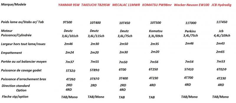

On va développer un sujet sur les pelles à pneus de la gamme "10T"
Nous retrouvons sur ce marché 6 marques avec des machines de 9T5 à 11T4
-Poids des pelles équipées de flèche à volée variable , stabs arrières et lame frontale -
Le gros marché mondial de ce tonnage de machines est centré sur l'Europe , principalement l'Allemagne et la France
Messages: 13 278
MessagePosté le: Sam 27 Oct 2018 - 13:15    Sujet du message: Etude pelles 10T à pneus Répondre en citant
Les marques présentes , par ordre de poids :
- YANMAR B95 = 9T500
- TAKEUCHI TB295W = 10T400
- MECALAC 11MWR = 10T450
- KOMATSU PW98MR = 10T500
- WACKER-NEUSON EW100 = 11T000
- JCB HYDRADIG 110 = 11T450
On ne retiendra pas la LIEBHERR A910 et l'HITACHI ZX125W ... toutes deux machines de 12T500 et rentrant dans la catégorie supérieure
Les valeurs sont celles trouvées dans les docs des fabricants , elles sont donc "indicatives"
On remarquera les importantes différence de puissance moteur et de largeur de passage (20cms en "urbain" c'est beaucoup !)
Un tableau sommaire ci-dessous en reprends les caractéristiques principales
