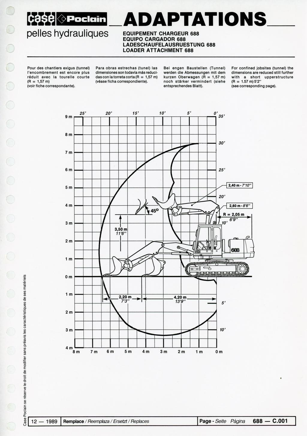

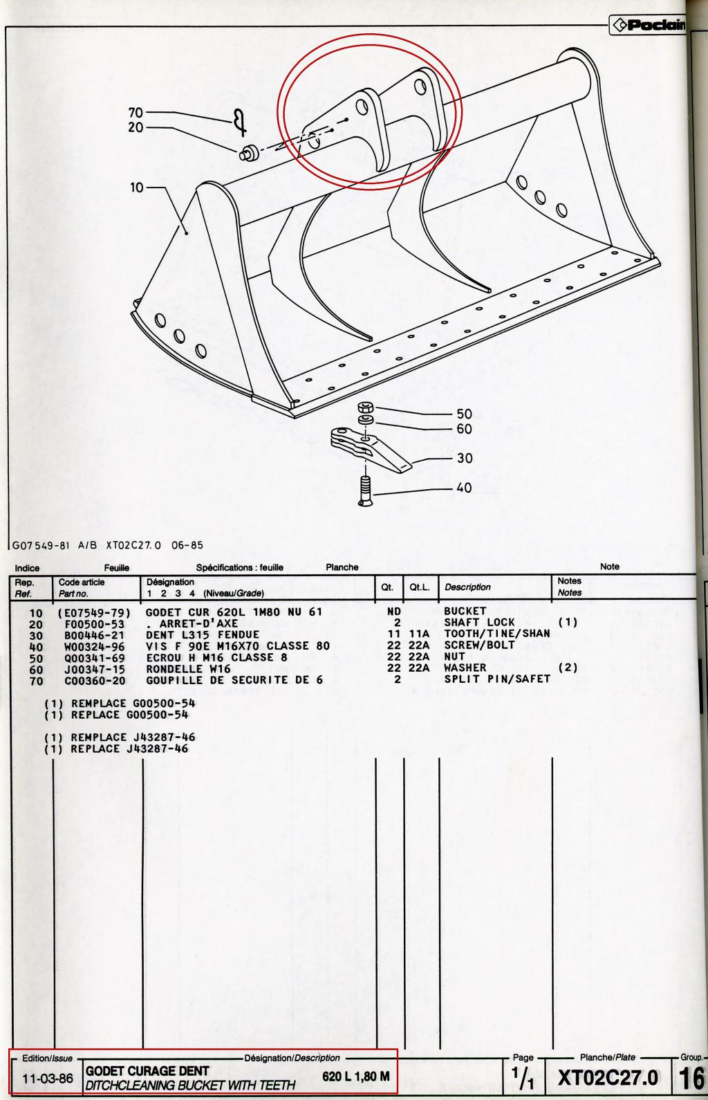

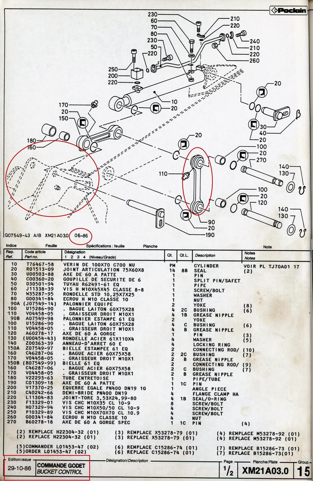

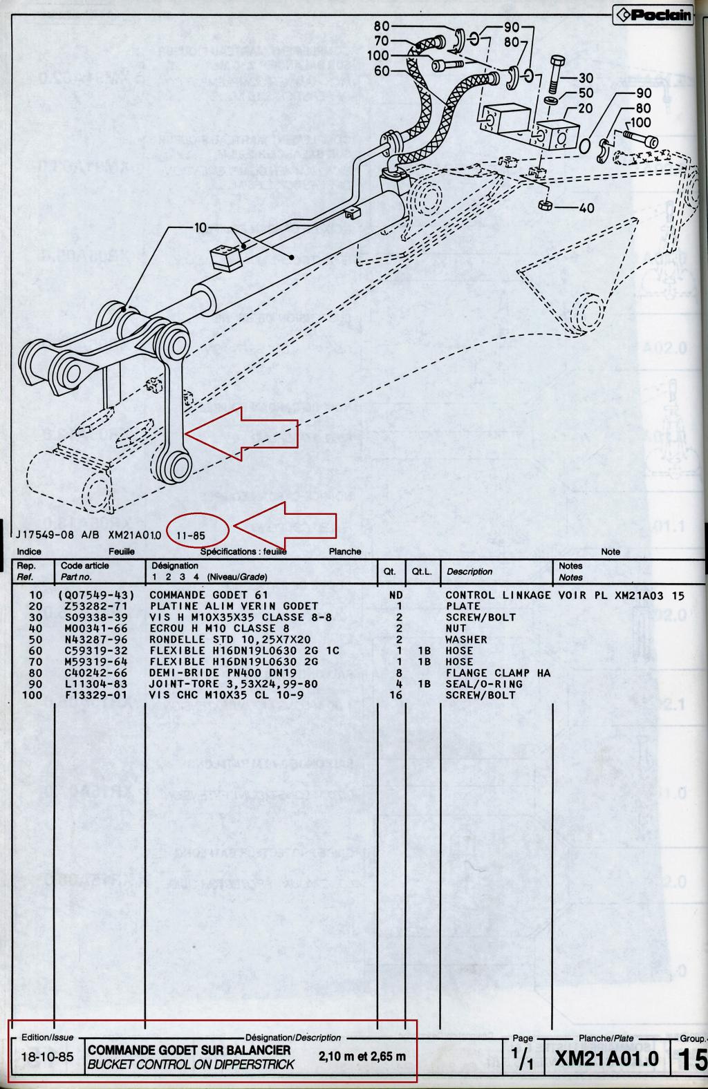

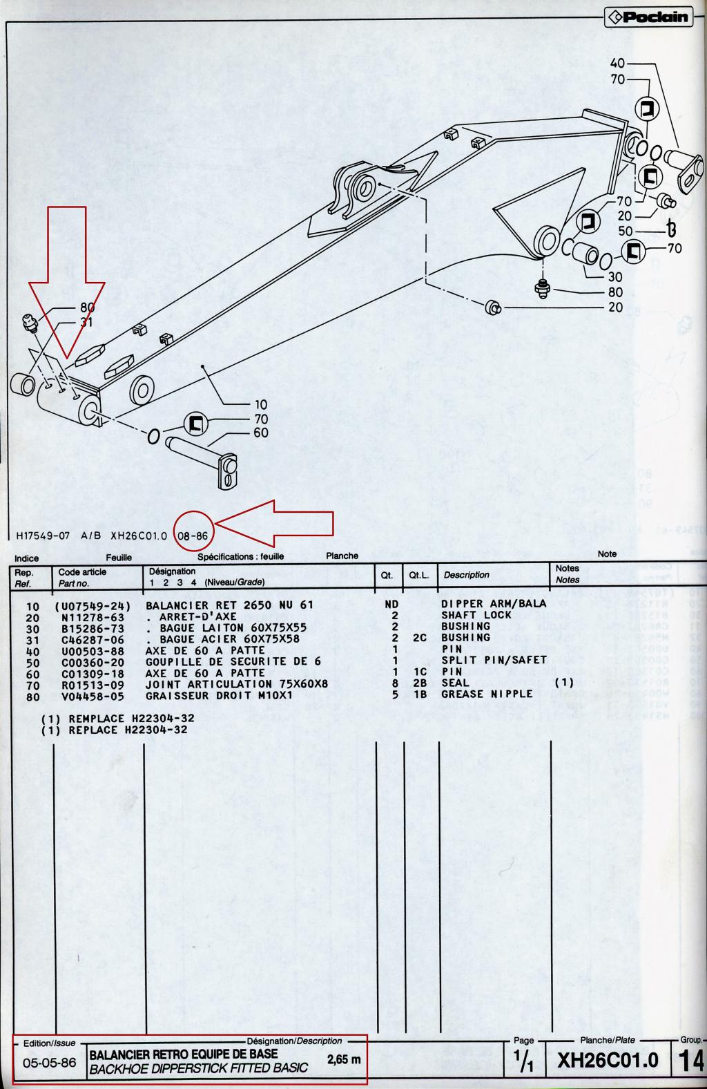

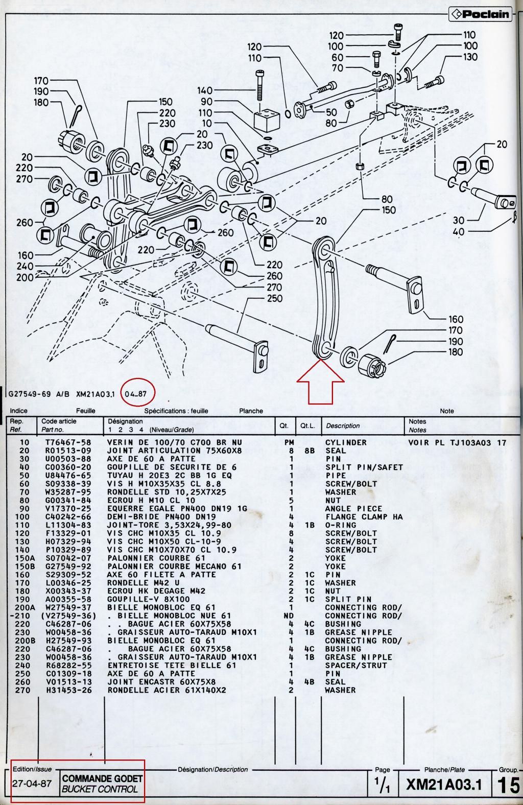

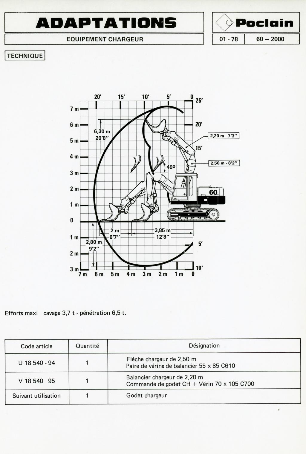

pour la 61 je n'ai pas d'exemple concret bien que cela a du être étudié en Adaptation Spéciale
dans le catalogue des équipement pas de trace de godet chargeur

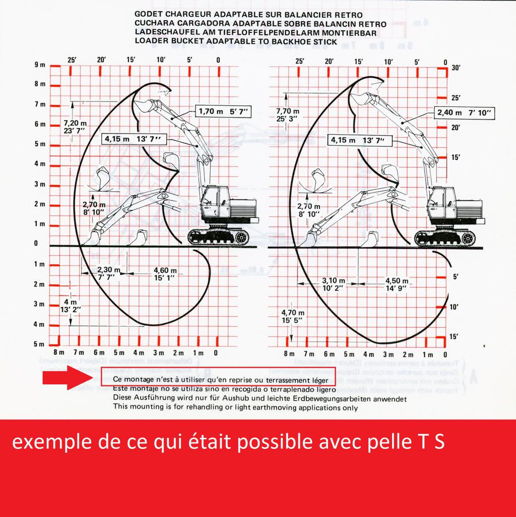

sinon voici ce qui peut donner une idée
Olivier du 51
Inscrit le: 05 Mai 2015
Messages: 17
Localisation: Chalons en Champagne
MessagePosté le: Mer 25 Juil 2018 - 09:20    Sujet du message: Monter un godet en butte sur une Poclain 61 P Répondre en citant

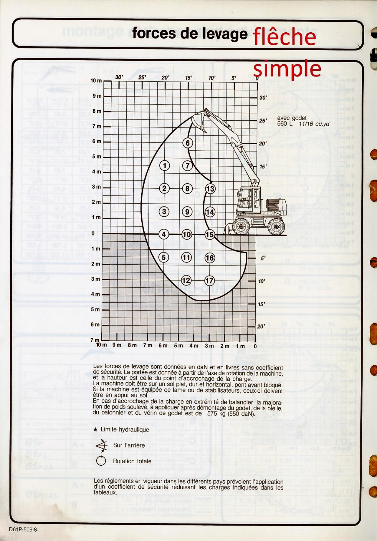

Merci à vous pour vos réponses, ceci est très intéressent, notamment en ce qui concerne l'application chargeur sur la TS. C'est ce que je veux faire.
Maintenant, est-ce que quelqu'un a le tableau des charges afin que je puisse dimensionner le godet à céréales? Je pense que l'équipement est standard

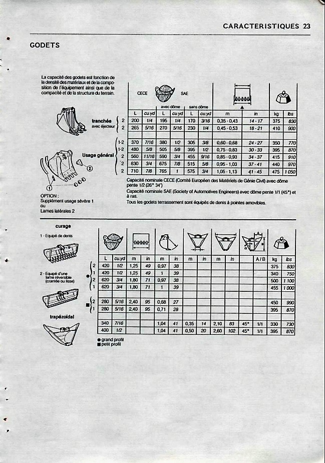

Désolé pour mon retour tardif, merci pour ces précieuses infos.
Donc avec mon balancier de 2m10, je devrais pouvoir lever dans la position 4, c'est à dire la plus défavorable, 2100 daN. Je pense qu'avec une densité de grain de 800 kg/m3, je peux partir la base d'un godet à céréales de 1.5 m3 soit 1.2 t. ça laisse un peu de marge pour la masse du godet.
On peut aussi se baser sur le plus gros rétro disponible pour cette pelle qui est de 710 l. Pour une densité de terre 1.5 t/m3, ça ferait une masse de terre de 1 t et donc un godet à grain de 1.33 m3.

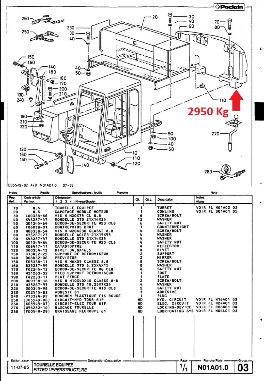

Je me pose une question par rapport au contre poids de la pelle. A priori, il ne serait pas standard, je n'ai pas vu de 61 ainsi équipée sauf sur une photo dans la présentation de Nialcop sur les 61.
Voici une photo de la mémère qui est de 85.

Merci, je confirme que le mien est différent.
