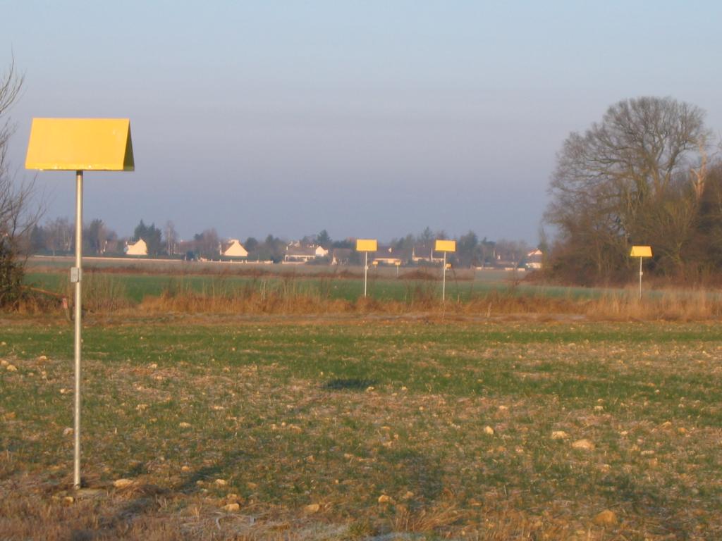

Dans la logique, le grillage devrait etre blanc, mais il est vert
Pas grave, il doit aussi y avoir ce genre de chose pas loin ou à chaque intersection de voirie ou chemin
