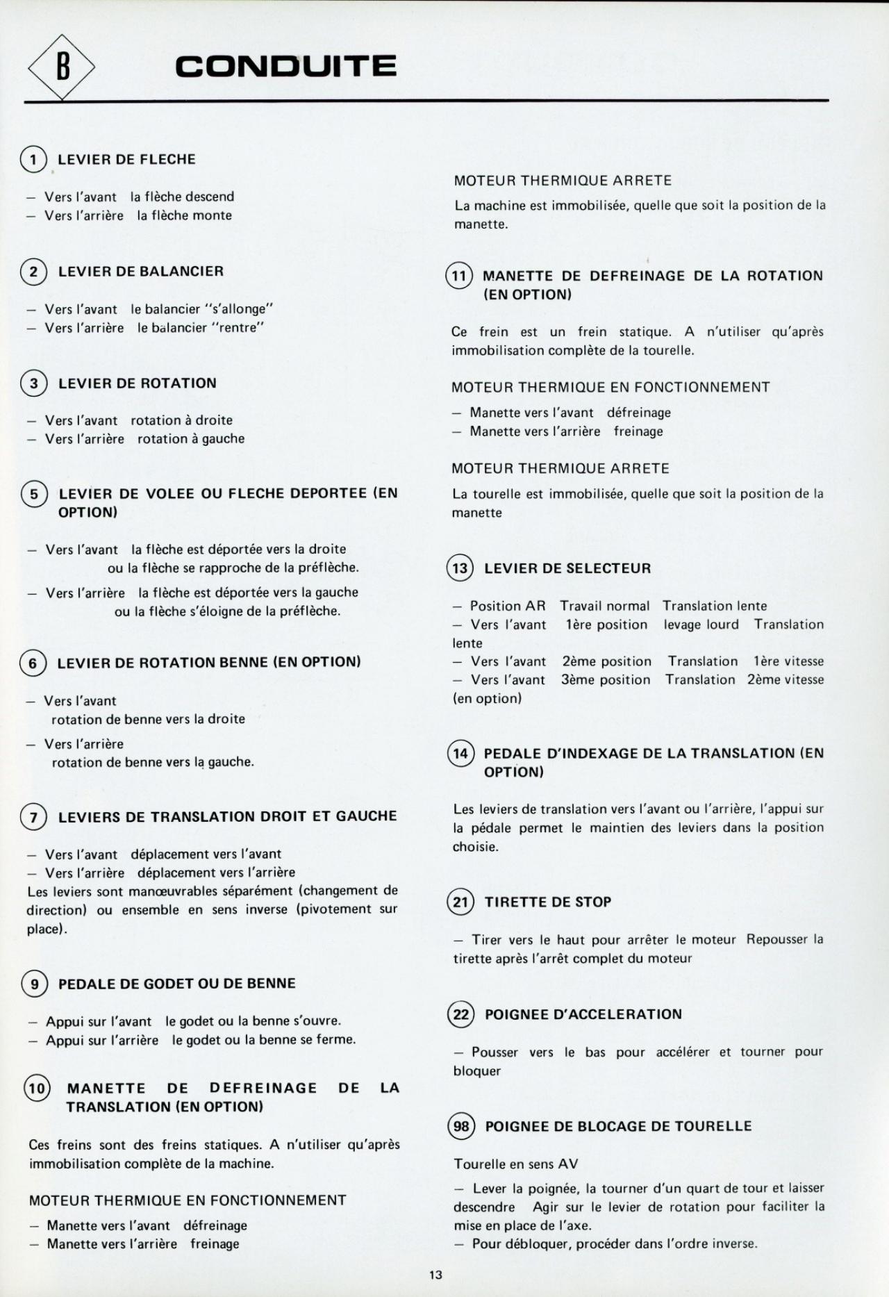

Bonjour a tous, cela fait quelques années que je parcours ce forum même si je viens de m'inscrire. Jusqu'à présent je trouvais mon bonheur car il y avait les infos et je n'avais pas a vous embêter... seulement la je cale un peu vus la situation.
Bref Yohan 30 ans je fais un peu de tout je suis a mon compte pour faire de la maintenance agricole et réparation diverses dont grosse soudure flexibles etc plus epareuse avec rotor herbe et forestier, plus un peu de pelle.
En parallèle je suis chauffeur agricole et tp/pl (broyage dechets verts malaxeur épandage de boues).
Voilà en bref.
En ce qui concerne les rouges j'ai deux lc80 une assez malade et une qui tourne toutes les semaines.
Je  viens d' acheté une 90 cl ou cl je ne sais pas il n'y a plus la plaque. Ce n'est pas une b en tout cas.

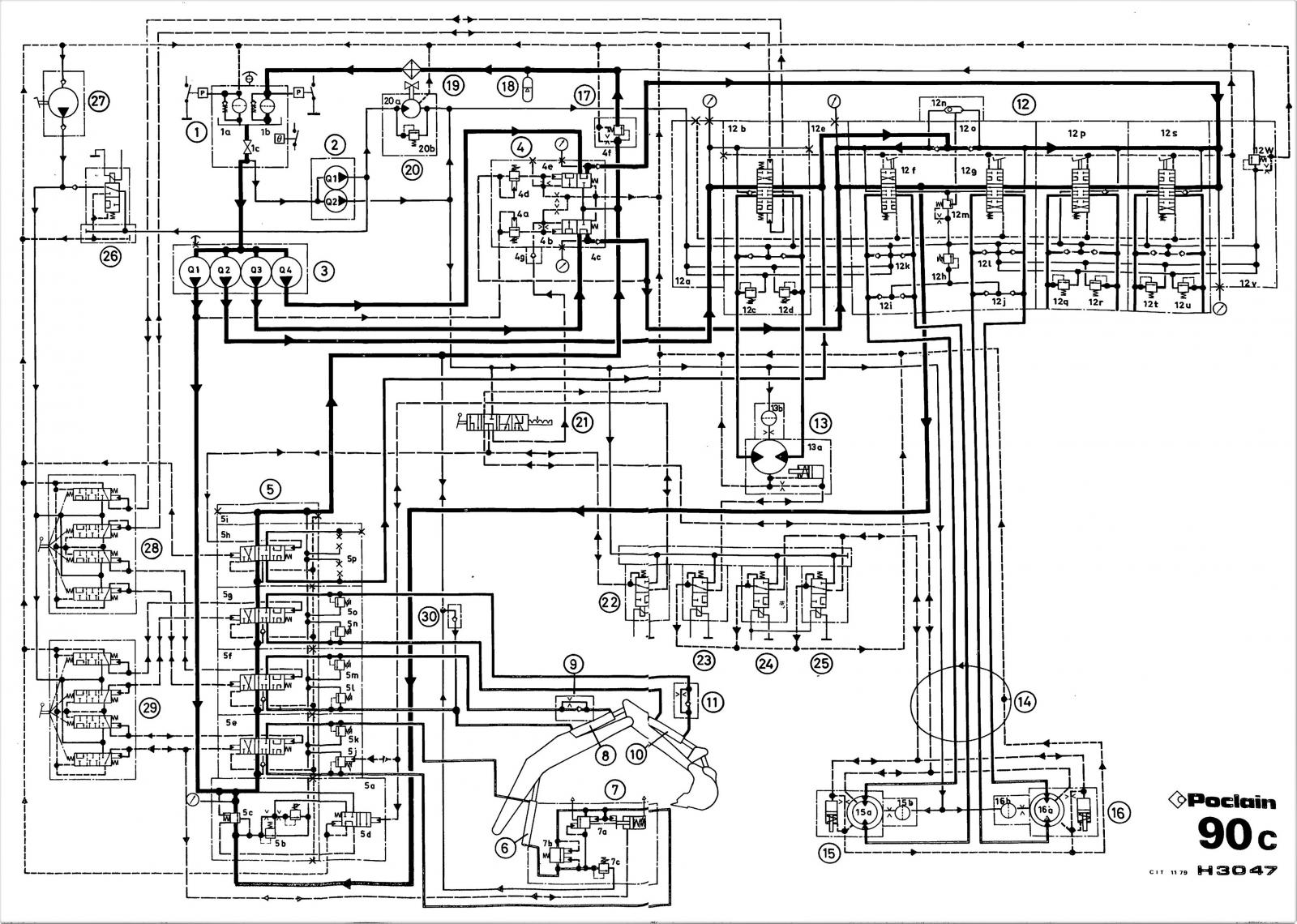

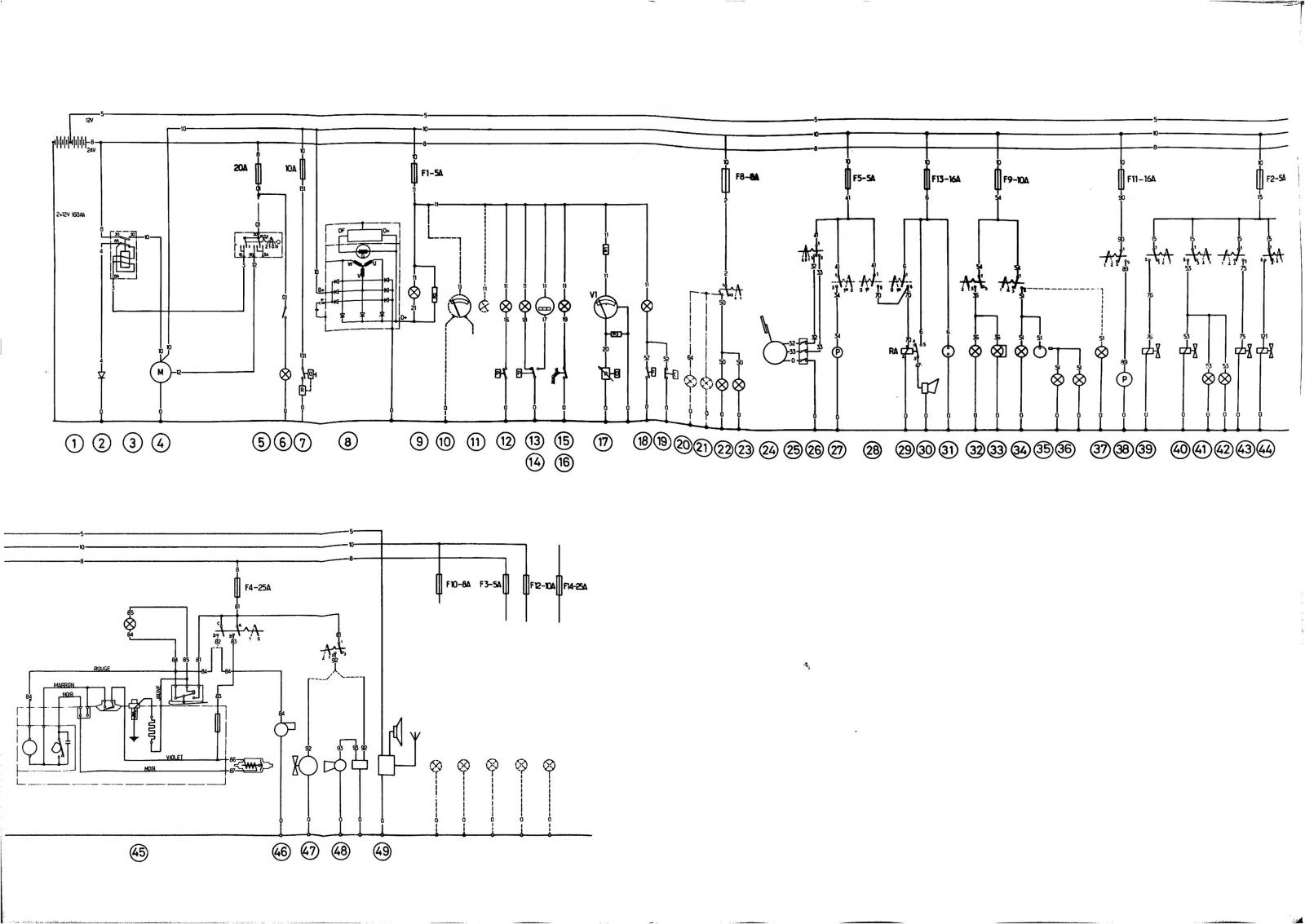

En ce qui la concerne je cherche le schéma électrique pour refaire proprement, et aussi hydraulique car j'ai un soucis d'avancement elle force et n'avance pas en 4ème... Je pense du coup que les freins restent serré. Elle est sur un chantier pour ma mère a 300 km de chez moi donc y aller j'aimerais avoir tous les éléments... venant de l'avoir je n'ai pas l'historique de la panne... et le précédent propriétaire n'a pas été bavard...

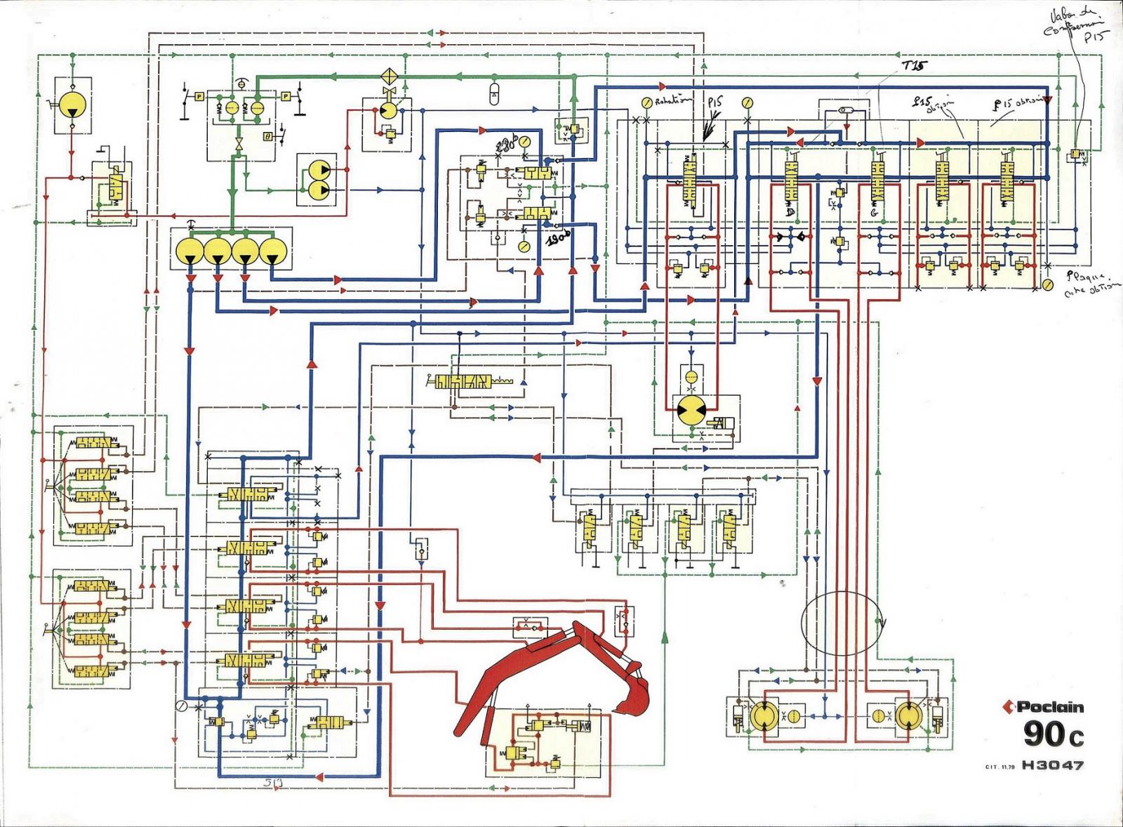

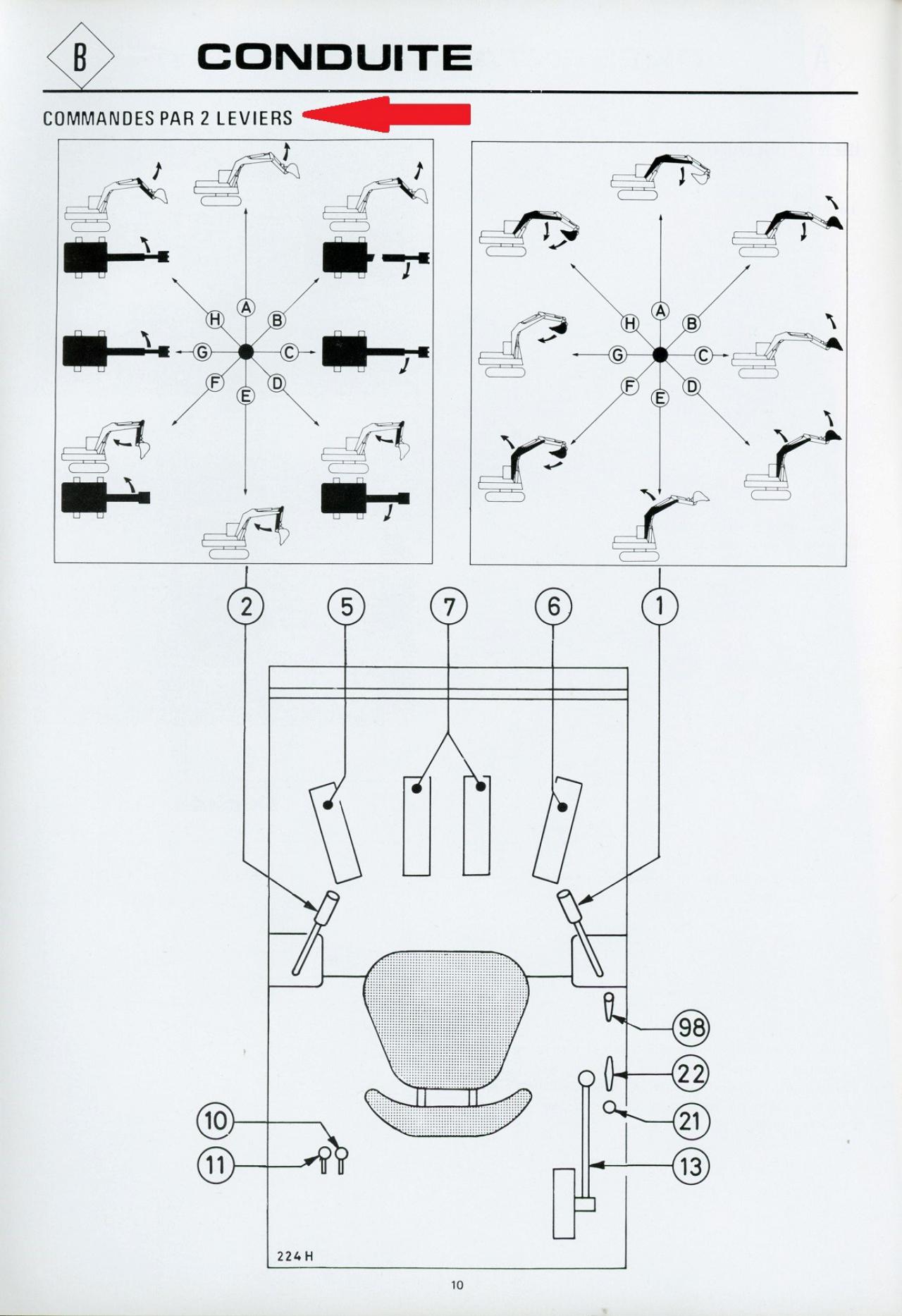

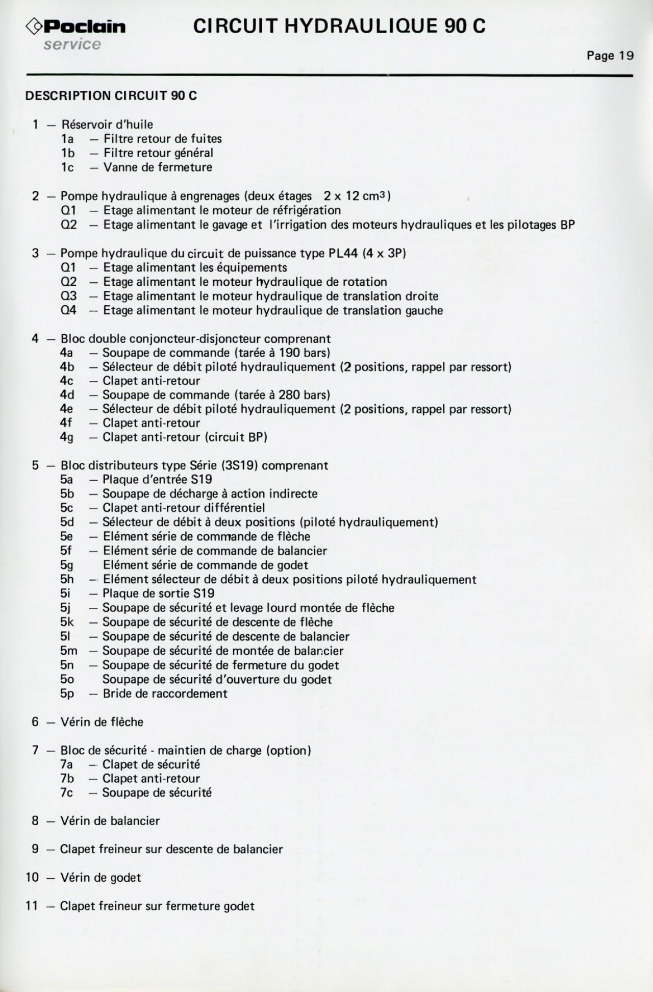

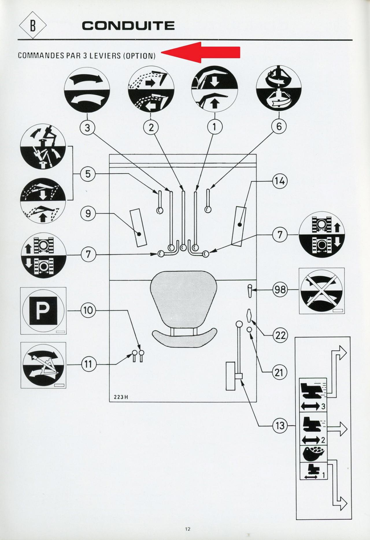

comme je passais par là, désolé pour les scans mais pas facile de mettre en ligne

Pour la plaque j'ai bien chercher sur le chassis  et j'ai bien triouvé..... 4 rivet mais rien au milieux quant a la frape a froid il me faidra regarder de plus près ...

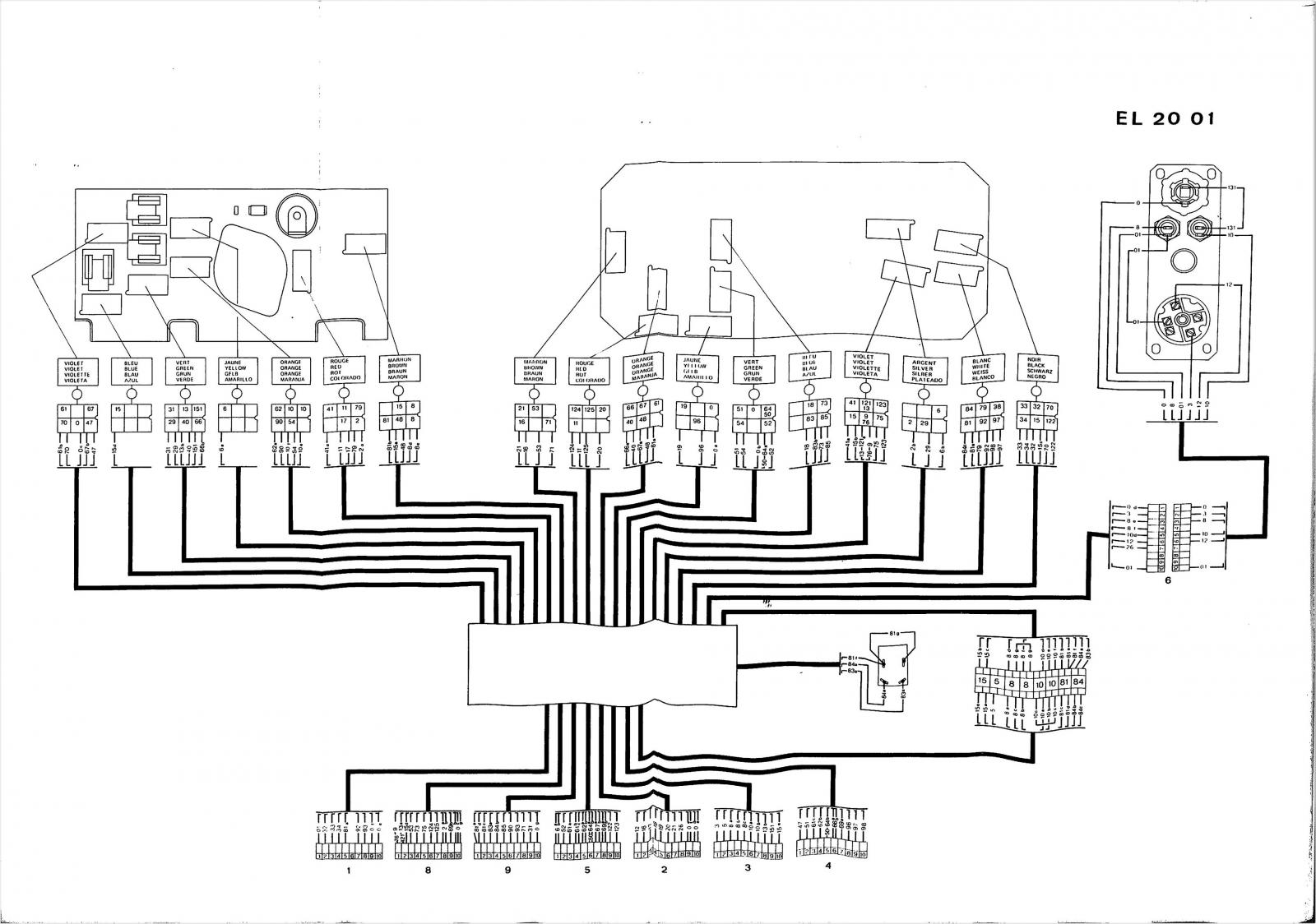

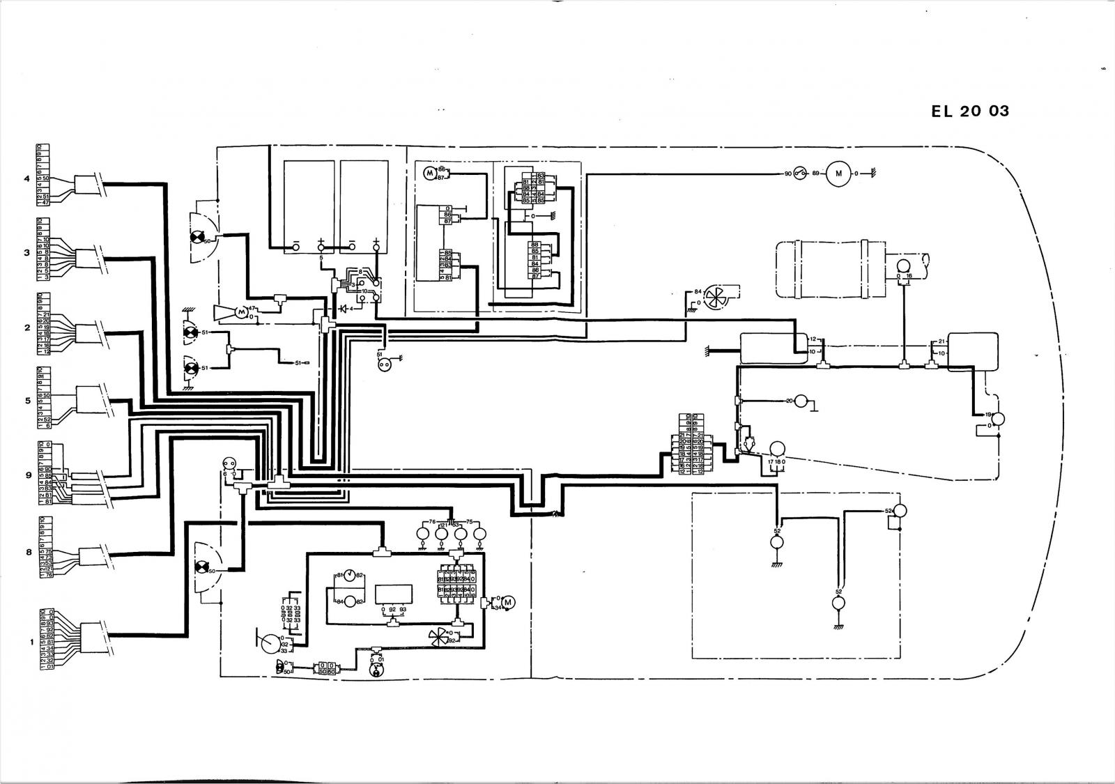

Sur la doc il y a 3 vitesses de répartition des débits, moi 4, une option qui n'apparet pas? Pourtant un légende du model piano il y en a 4 d'expliqué normal/levage lourd/avancement 1°/avancement 2°.
En tout cas si il y a frein de translation la commande est éléctrique, juste une question là aussi il parlent d'un levier a l'arrière gauche du siege, mais moi il me semble avoir vu un bouton qui pourais correspondre au tableau de bord, véritict? J'ai pas d'alimentation ni contact a la console (et c'est pas le coupe circuit électrique il est condané) sela pourais expliquer le frein nage, mais quand je branche la batterie j'entend une électrovane sous la cabine, tu as une vue pour quelle électrovanne correspond a quoi?
Autre chose sur les 80 j'ai replacer les prises de pression a serpantin par des minimes en filetage 10L) sur la 90 elles sont où quelqu'un aurais le pas?
Encore une fois désolé d'en demandé temps mais ayant la pelle aussi loin et peu de dispo je veux parti la bas avec ce qu'il faut pour etre efface sur place....
Merci encore pour la doc c'est un bon élairecisement...

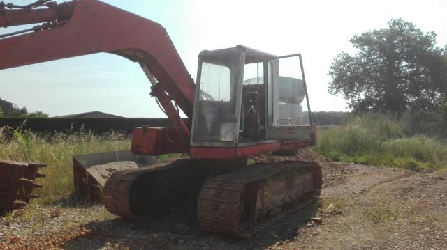

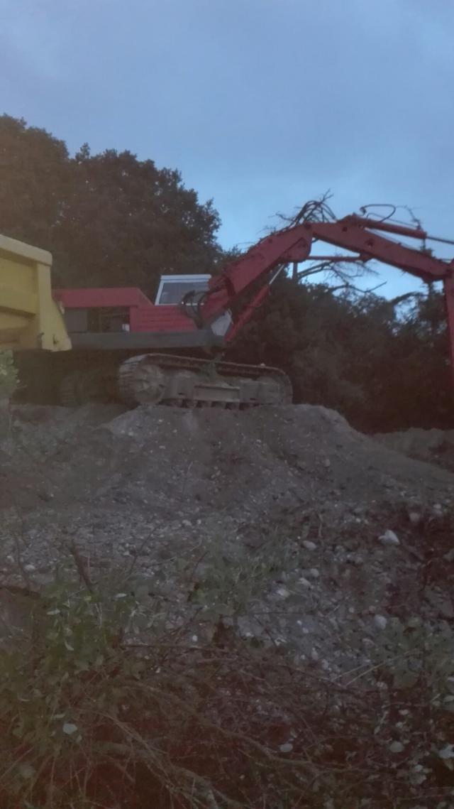

MessagePosté le: Mer 6 Juin 2018 - 13:46    Sujet du message: Présentation et poclain lc80 et 90 cl ou ck Répondre en citant
La 80lc sur le chantier actuel là au chargement de sable d'un 6*6 avec benne enrochement...
La 90....

C'est une 90ck les commandes sont assistées donc peu avant les B
