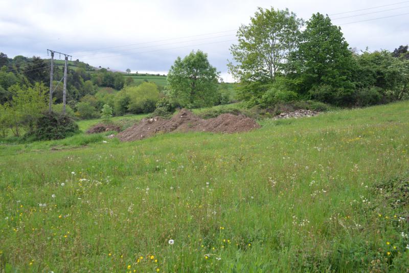

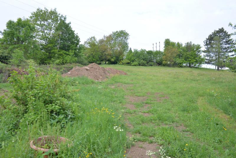

Voici deux photos du terrain, en espérant qu'elle sont explicites :
Jack
