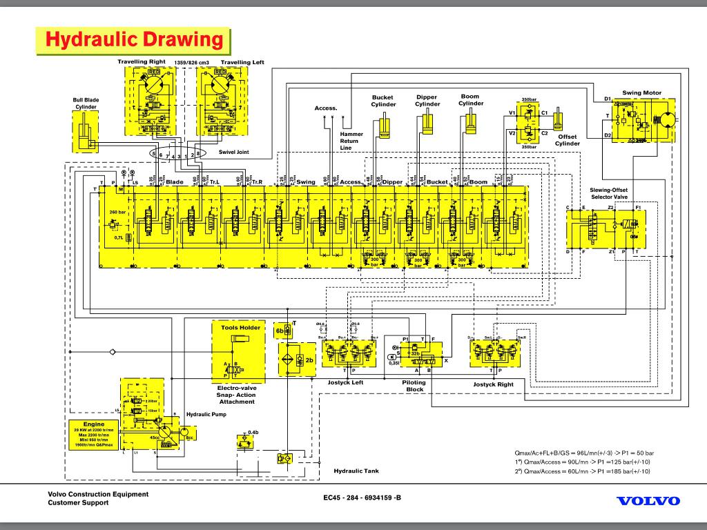

Bonjour à tous. Comme je viens de l'évoquer dans le sujet de ma présentation, mon fils vient d'acheter une mini pelle Volvo ecr48c  en assez bon état avec 3600 heures . celle-ci a cependant un petit souci de vitesse ouverture du godet . je bosse dans une boîte de mécanique générale en maintenance et j'ai quelques connaissances en hydraulique , mais hydraulique machine-outil est quelque peu différente de l'hydraulique TP . a priori il n'y a pas de clapet ni de limiteur de débit sur toute la ligne hydraulique qui va au verin . celui-ci se ferme à vitesse normale quand on envoie l'huile côté fond, par contre il s'ouvre très très lentement quand on envoi l'huile côté tige et en faisant forcer le moteur donc on voit bien qu'il y a un problème de débit insuffisant. Je ne vois absolument pas d'où ça pourrait venir a part un problème de tiroir de distributeur qui ne se déplacerait peut-être pas complètement et là ça dépasse mes compétences.NOTA : je possède quelques doc sur cette pelle au cas ou ça intéresse des personnes je peux les partager merci d'avance

 Bonjour à tous la version des flexibles c'est le prochain test je suis en train d'étudier le schéma que j'ai trouvé et ça a pas l'air simple( electrovanne vanne soupape commutateur en tout genre) j'espère que à l'avenir ça va pas trop merder

Mauvaise nouvelle. J'ai inverse les flexibles a l'arrivée sur le vérin ( juste au dessus parce que plus simple ) . le mouvement lent passe sur la fermeture. Y a donc soucis cote distributeur ( ou bien flexible entre distrib et vérin .
Par contre si on laisse le flexible ouvert y a en permanence du débit ( mais pas de pression ) .  Normal ?
Mesure des pression a l'arrivé sur le vérin = 260 bars ( pareil de chaque cote).
Donc a priori y a bien : 260 bars d'un cote et 0 de l'autre mais mouvement lent.
Sur 3 distributeur il y a un réglage de chaque côté ( sur les 3 distributeur de la flèche )
Est ce un réglage : de débit , de pression , un équilibrage ?
Je vais essaye de poster une image

47l/mn en sortie vérin ( fermeture godet)  15 l/mn en ouverture. Mesure faite avec un débitmètre et avec godet débranche ( 1 flexible pour relier entre les 2 tuyaux sur lebalancier )
Y a bien un problème de débit sur le distrtib .
J'ai aussi vérifie les débit de pilotage venant des joystick , il est pareil de chaud côté
Est cece que la course des tiroirs se règle ?
EEst ce que quelqu'un aurai ce schéma pour une ecr45c. Celui ci est pas tout a fait le même
