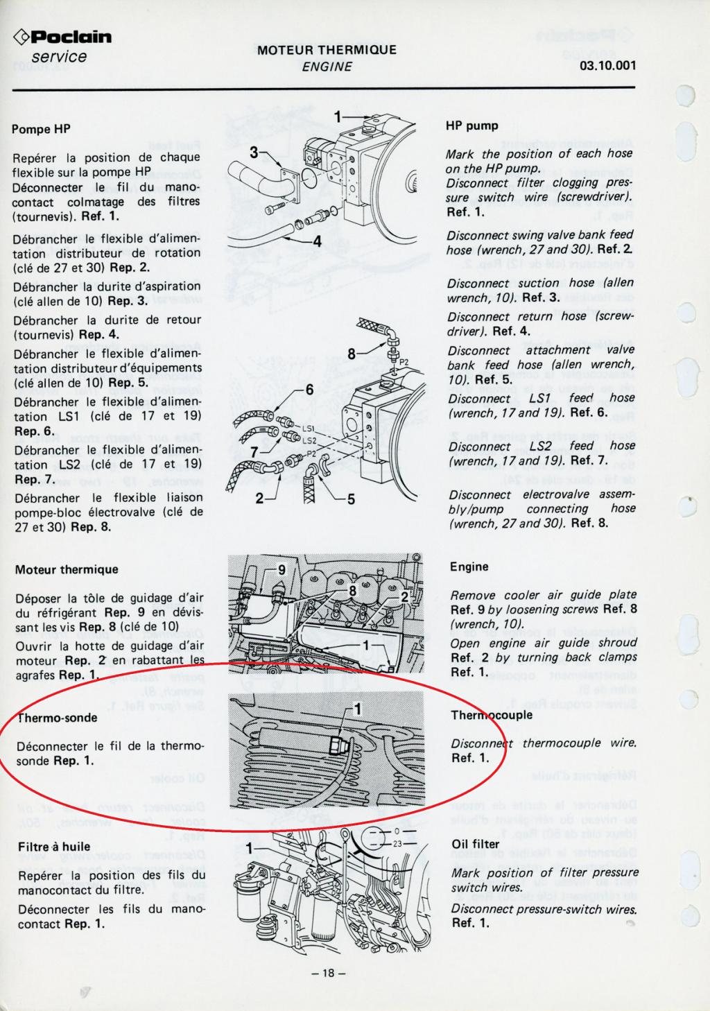

Messages: 16 804
MessagePosté le: Sam 24 Fév 2018 - 06:34    Sujet du message: Pression huile moteur poclain 61p Répondre en citant
ça peut être en rapport
Messages: 16 804
MessagePosté le: Sam 24 Fév 2018 - 06:50    Sujet du message: Pression huile moteur poclain 61p Répondre en citant
les photos sont encore accessibles, profitons en
