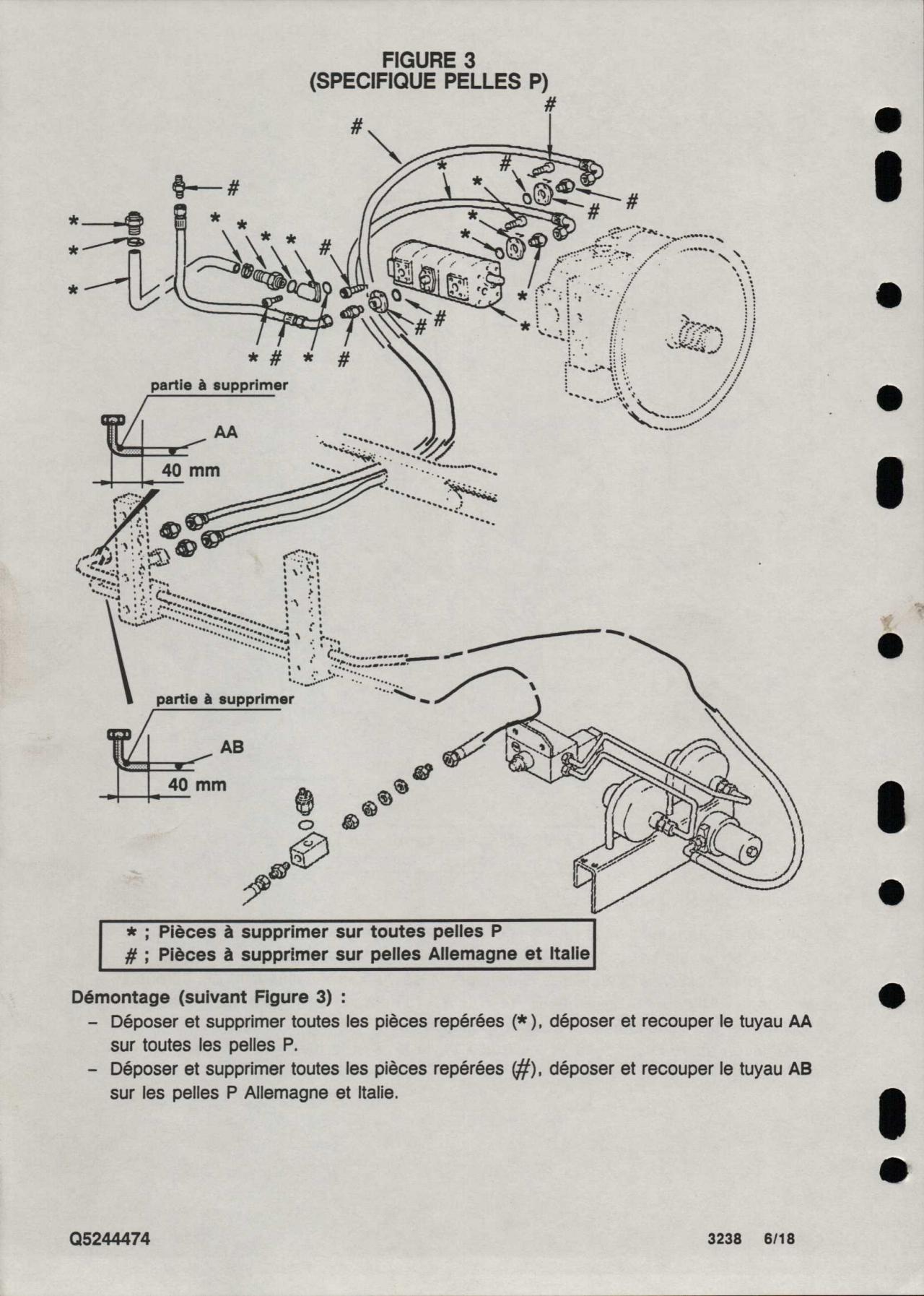

MessagePosté le: Mar 26 Juin 2018 - 13:48    Sujet du message: Poclain 61 doc Répondre en citant

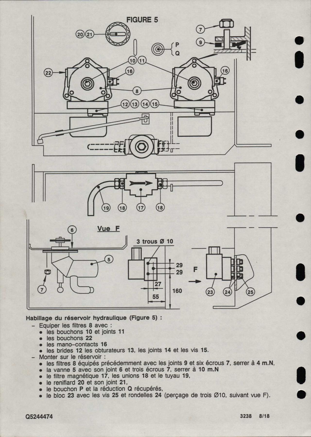

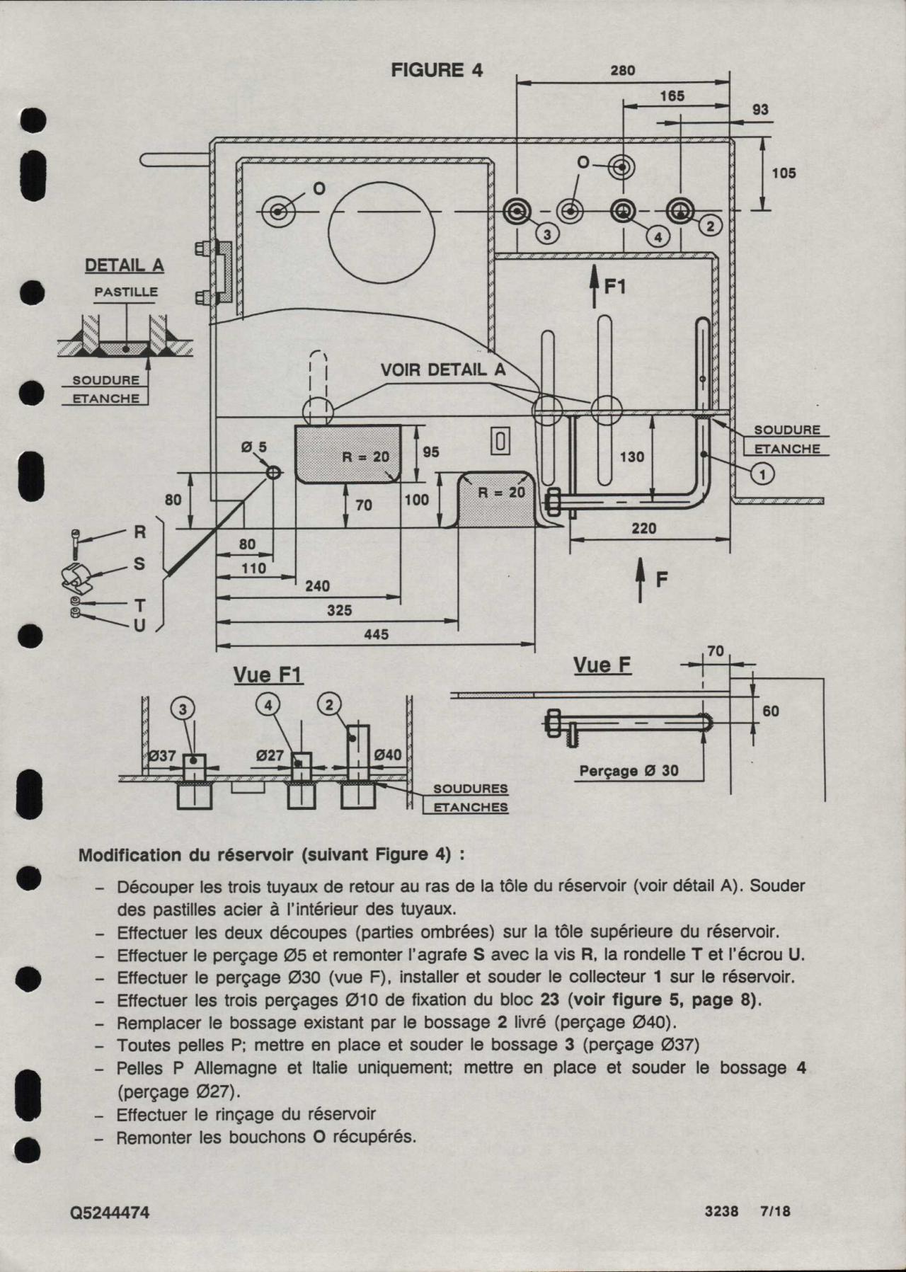

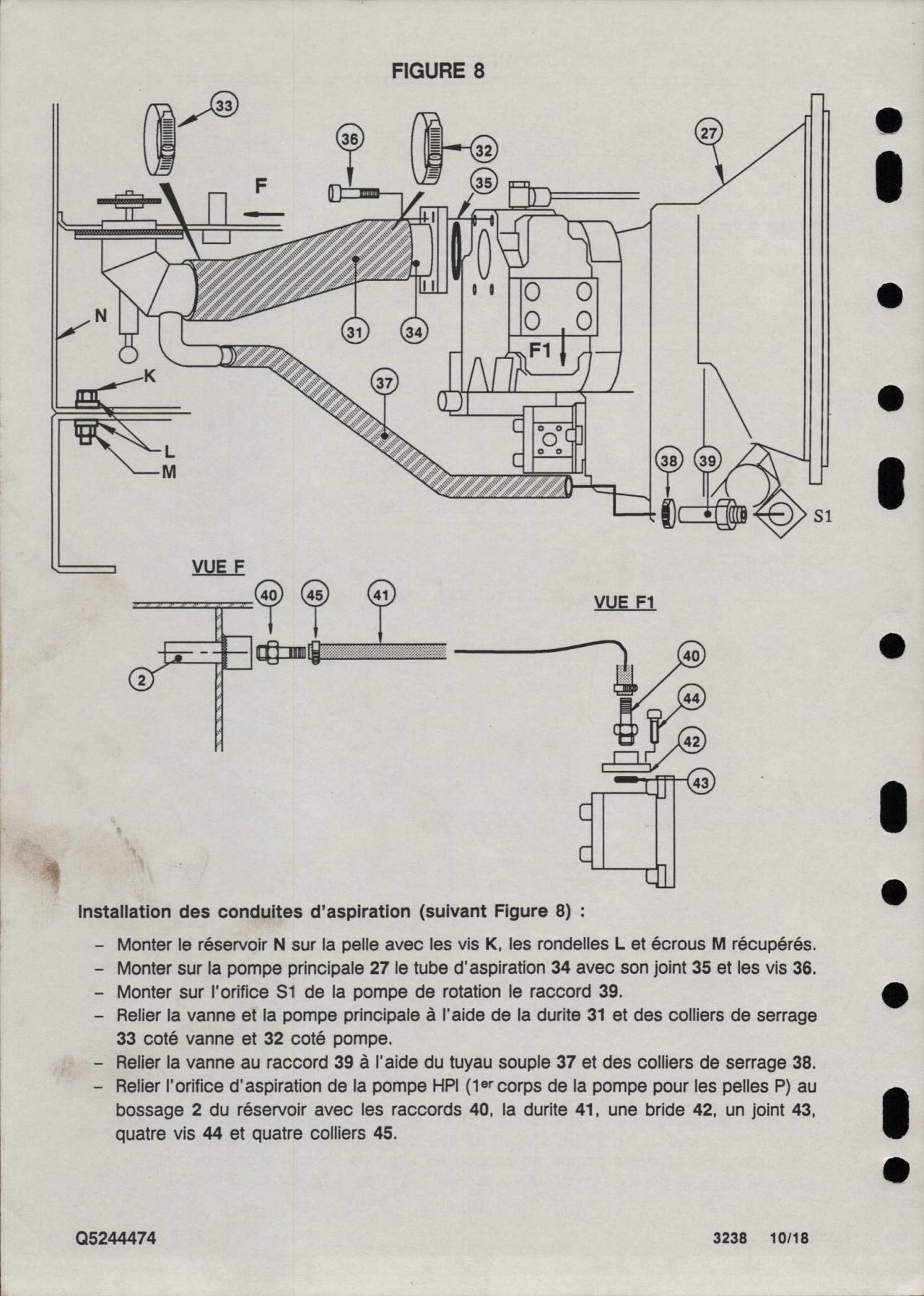

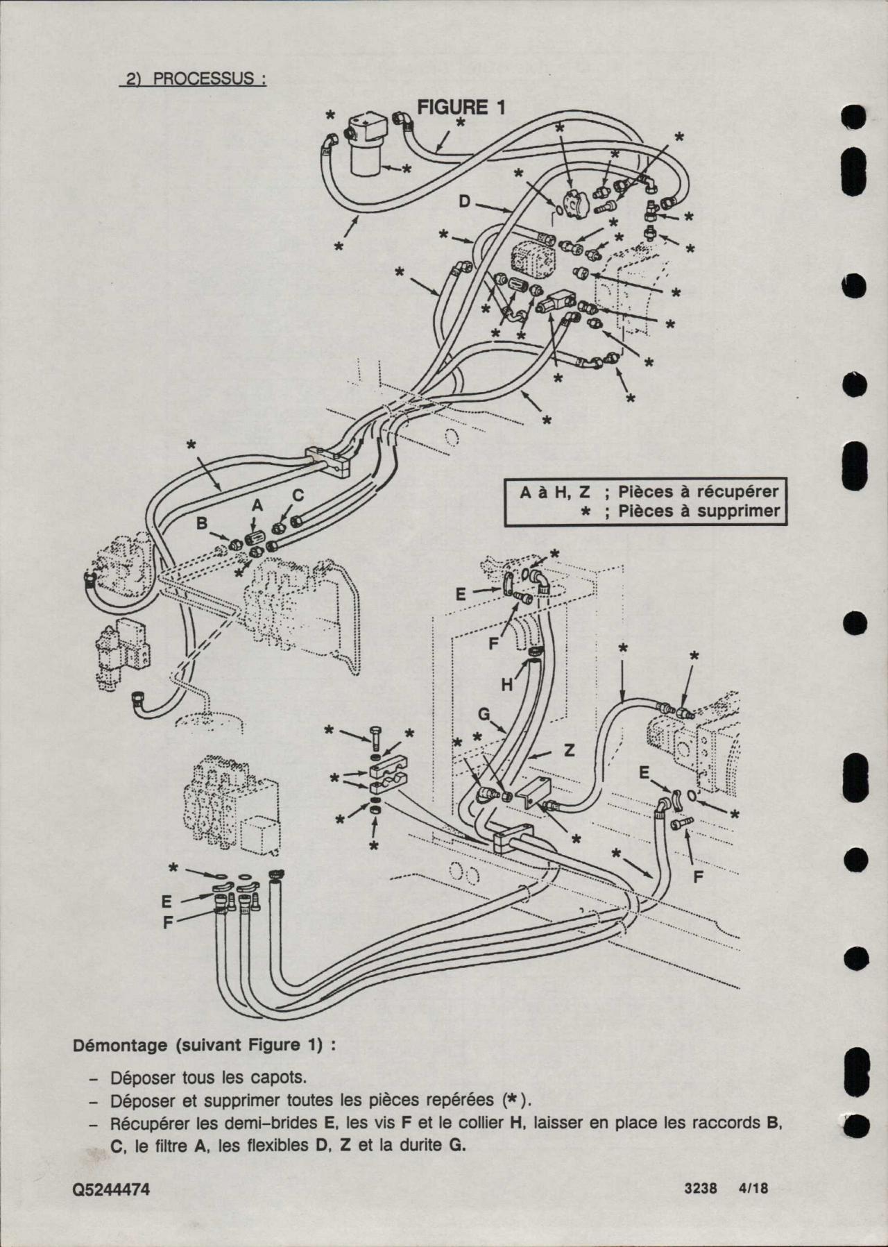

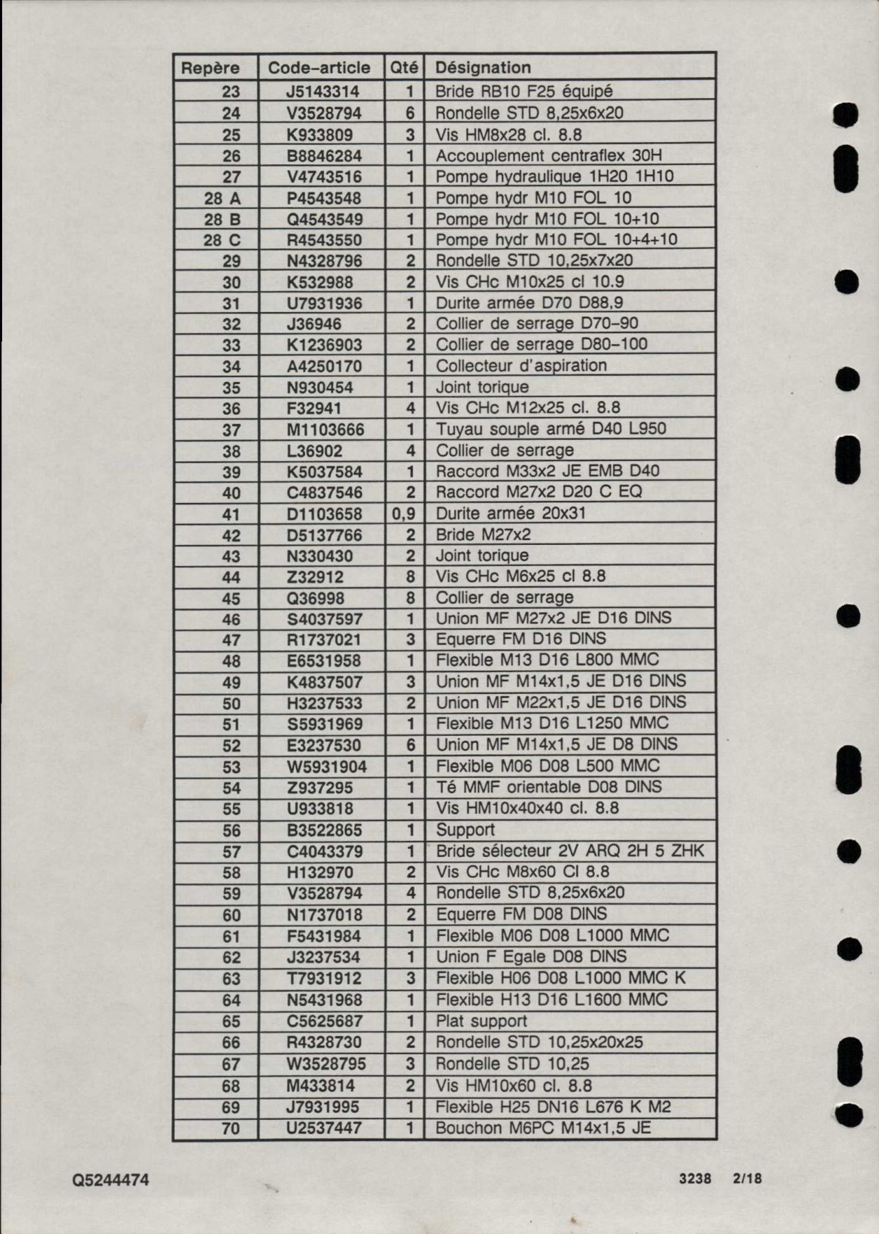

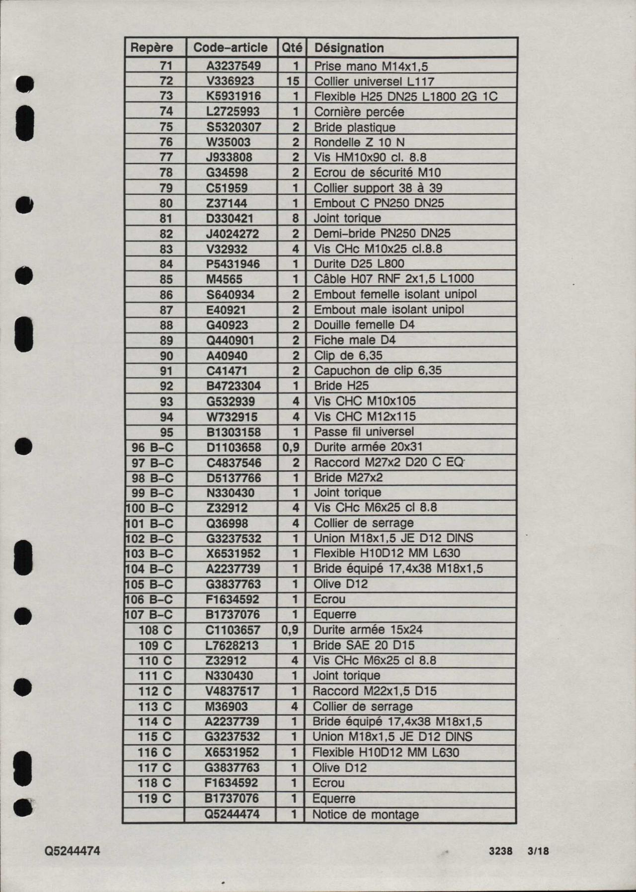

quelques infos pour le remplacement d'une pompe LINDE par une pompe HYDROKIT
Messages: 16 928

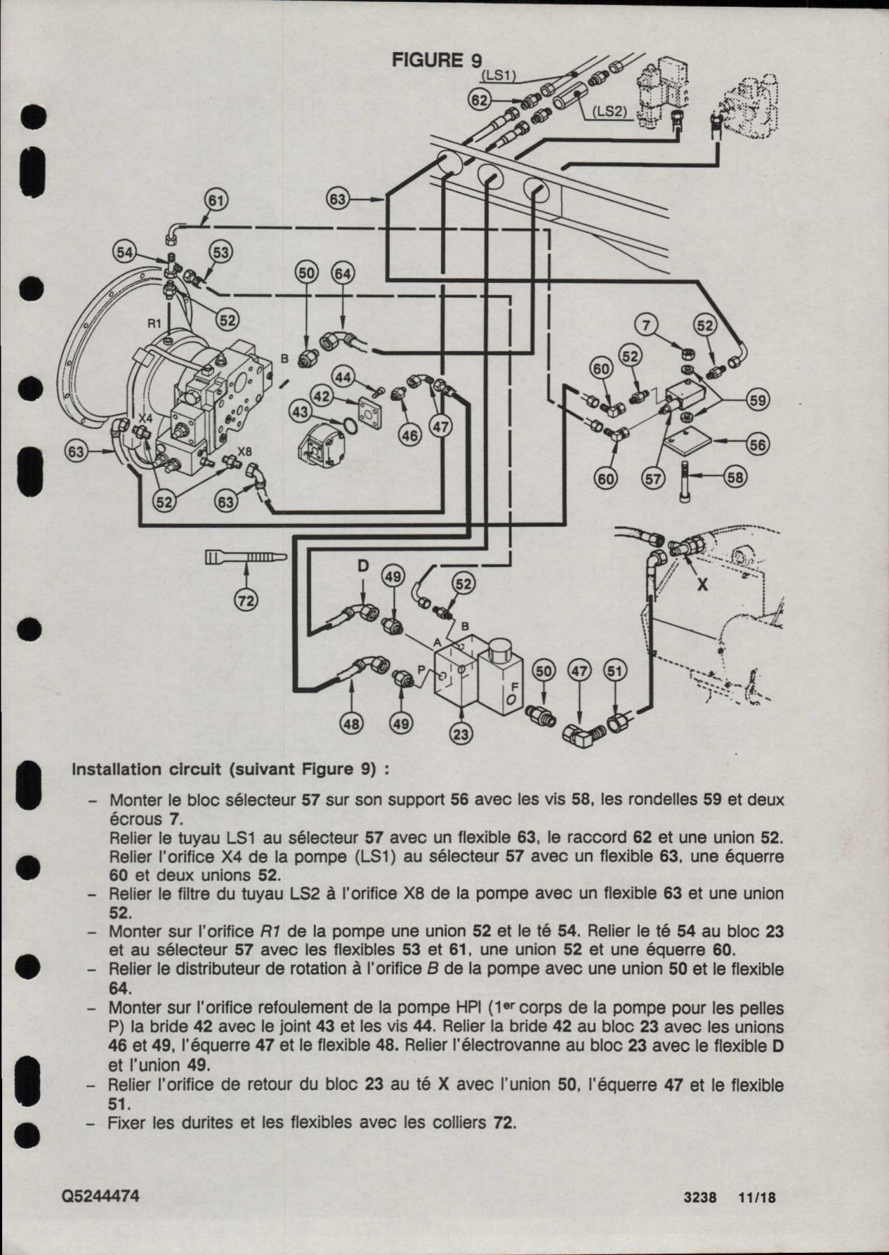

MessagePosté le: Mar 26 Juin 2018 - 13:51    Sujet du message: Poclain 61 doc Répondre en citant
Messages: 16 928

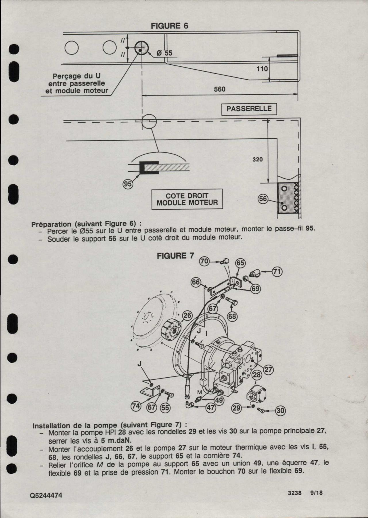

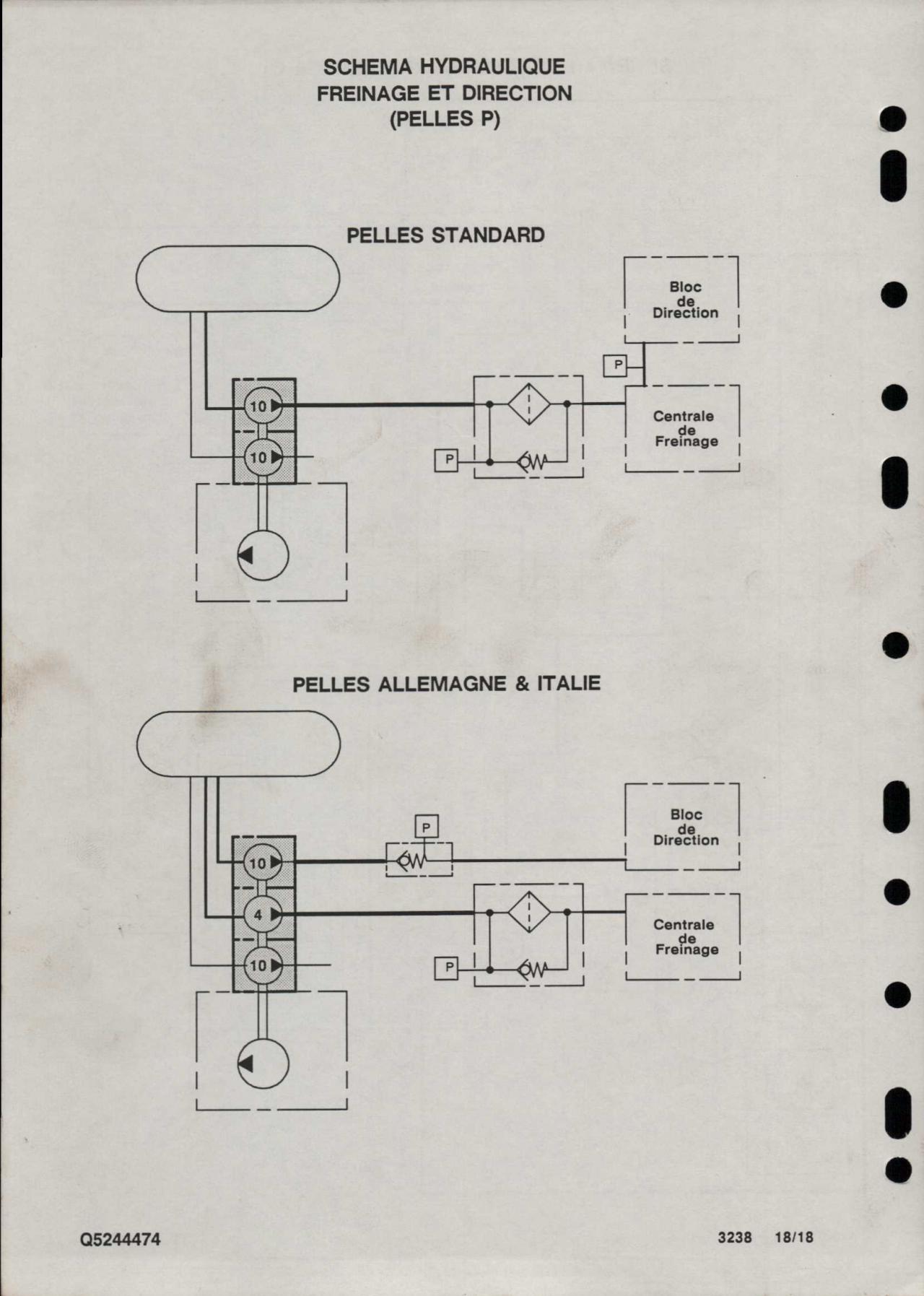

MessagePosté le: Mar 26 Juin 2018 - 13:54    Sujet du message: Poclain 61 doc Répondre en citant
Messages: 16 928

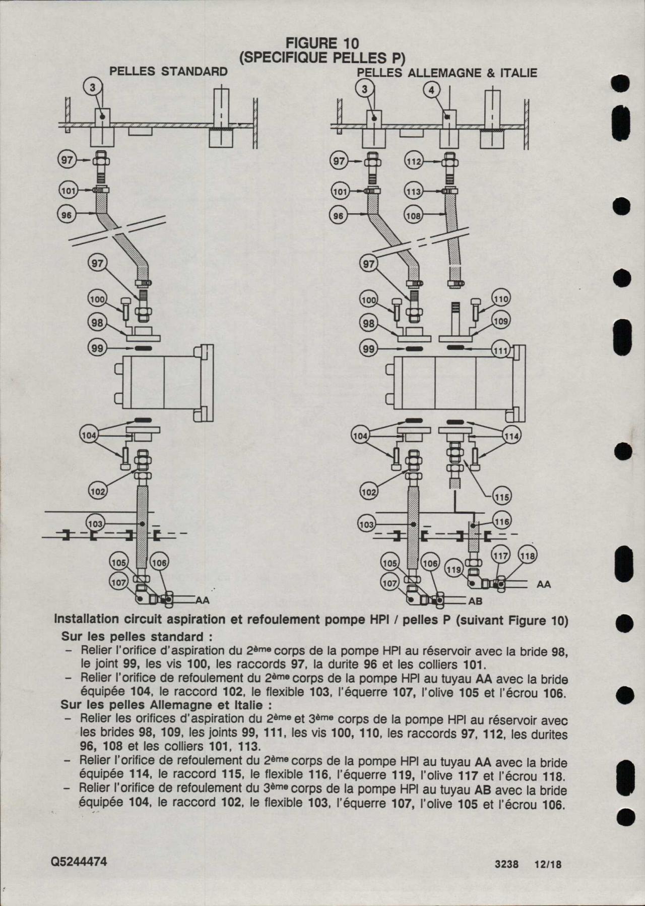

MessagePosté le: Mar 26 Juin 2018 - 13:58    Sujet du message: Poclain 61 doc Répondre en citant
