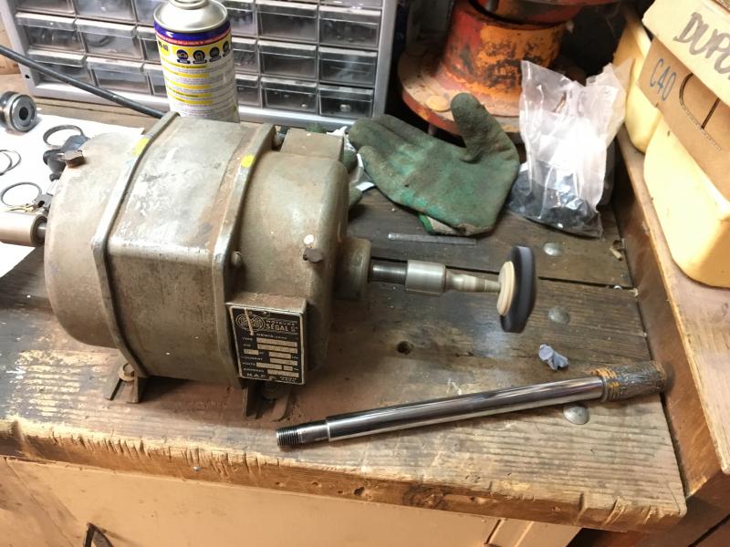

Bonjour à tous, j'ai un petit renseignement à vous demander.
Voila je suis en train de remettre en état mes vérins de direction (Case 580G), je viens de changer mes joints et je me rend compte que les tiges ont eu quelques éclats de chrome.
Rien de bien méchant, je pense faire comme j'ai fait pour certains de mes autres vérins, passer une gomme caoutchouc avec dremel pour adoucir les rugosité et repolir de sorte que les joint tout neuf ne se blessent pas.
Je me demandais par hasard si quelqu'un avait déjà essayé de mettre de la soudure à froid epoxy genre Loctite bi composants.
J'en mettrais vraiment pour remplir ce "piquage" et poncer au grain très fin ensuite mais je ne sais pas si l’adhérence et excellente ou pas; ça m'embêterai que les micro rajouts se fasse la malle et me dézingue les joints...
Merci a vous pour vos retours;)

MessagePosté le: Mar 28 Nov 2017 - 18:59    Sujet du message: Tige de vérin Répondre en citant
J ai jamais entendue ça mais épouiller??
Mais par contre si les nodosité sont importante soudure inox impecable et bien polir Okay

Bon j'ai testé aujourd'hui mais ça tiens pas^^, si les éclats étaient plus importants, plus profond j'aurai eu une meilleure accroche, une meilleure rétention mécanique
Je passe à l'option 2, la meilleure, micro soudure laser, j'en m'en servait à mon ancien boulot, ils sont sympas je passe demain les faire )
Merci d'avoir répondu en tous cas )

Rebonjour, bon voila la suite, le résultat est satisfaisant.
Petit décapage à l'acide vite fait me voila parti pour souder les aspérités tranchantes pour éviter que les nouveaux joints se bouffent a vitesse grand v.
Soudure de remplissage au chrome cobalt puis lissage  ( soudure employé en prothèses dentaires).
Adoucissement des soudures avec fraises au grain fin, passage d'une fraise caoutchouc puis polissage a la brosse avec un léger abrasif sur toute la tige.
On peut voir le résultat des rustines sur cette photo
Plus d'escaliers dû aux éclats, plus rien qui accroche au toucher, mes joints devraient durer dans le temps. Normalement mon alliage rajouté ne doit pas s'oxyder non plus donc très content.
A bientôt sur le forum

MessagePosté le: Lun 11 Déc 2017 - 19:00    Sujet du message: Tige de vérin Répondre en citant
  Bonsoir Stéphane,
 Beau sauvetage que tu viens de réaliser!! Okay
