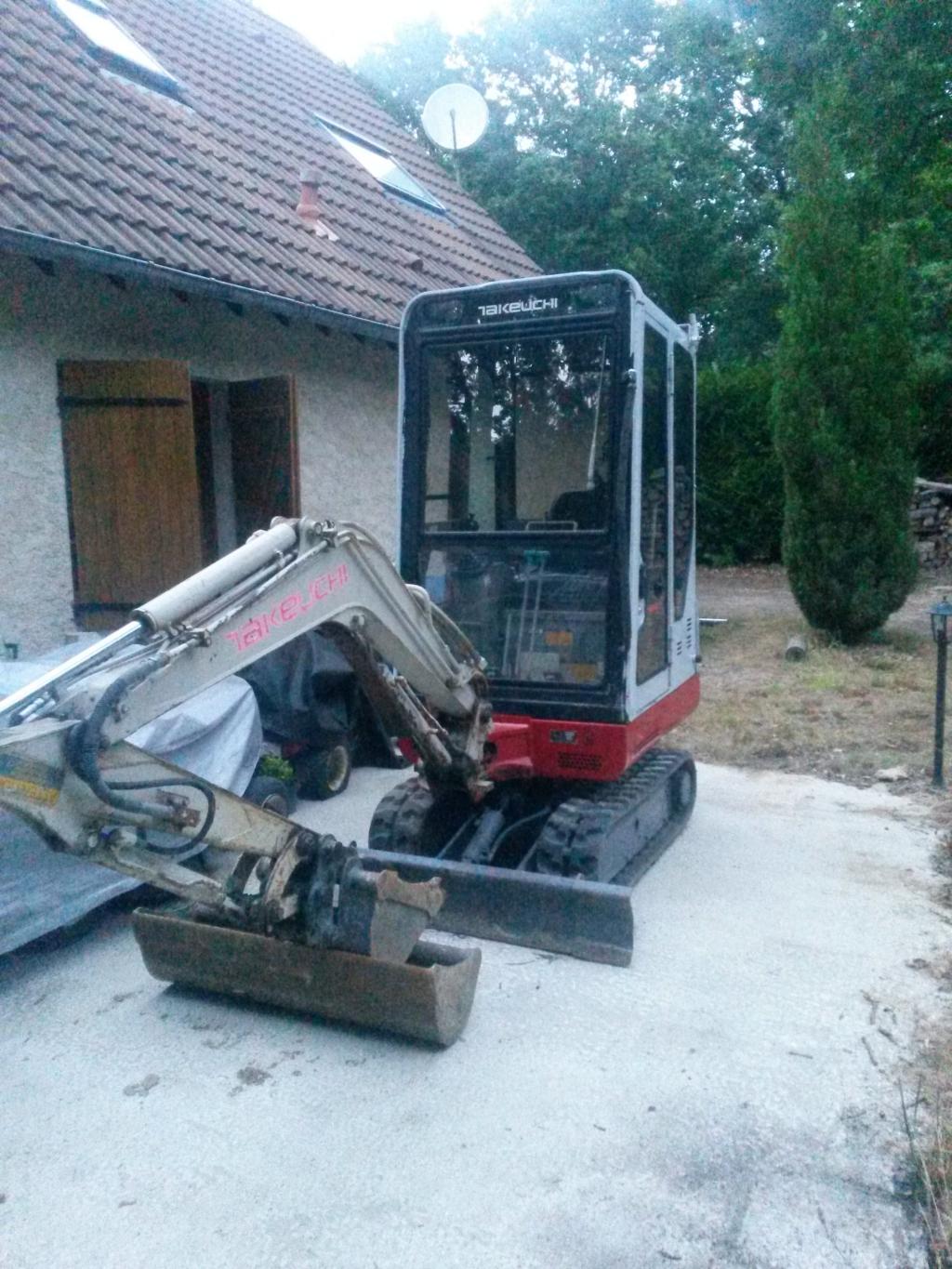

Bonjour
j' ai  une takeuchi TB015
voila j' ai une fuite d' huile au niveau d' un moto-reducteurs mais ayant pas réussi a démonter plus loin que le couvercle,l' axe centrale avec le gros pignon centrale .
je souhaite remonter mais comment faire le niveau d' huile des moto-réducteurs  j' ai 2 bouchons sur le couvercle .
je présume que c est le bouchon le plus au centre pour faire le niveau?
c' est de la 80W90 et quelle est la quantité a mettre ?
sinon quand j' ai démonter l' axe central interne au moto-réducteurs ,j' ai plein d' huile qui s' est mise a couler provennant de derriere cet axe
je pense que cela doit être de l' huile hydraulique qui sert a entraîner les chenilles et pour le fonctionnement des verrins
puis je mettre cette huile sans provoquer de dommage a la pompe hydraulique ou verrins
désoler si ces questions vous paraissent betes
merci a ceux qui m' aideront

MessagePosté le: Sam 2 Sep 2017 - 19:09    Sujet du message: niveau huile reducteur tb015 Répondre en citant
donc oui, un des 2 bouchons doit se trouver au millieu de la flasque, et tu remplis jusq au refus .....pour les volumes, je sais pas, mais il n y va pas 3l pour les 2....
pour l huile hydraulique, vu la faible quantité, et si tu ne sais pas, ou tu n a jamais vidangé l huile, le mieux c est dans remettre de la neuve

MessagePosté le: Dim 3 Sep 2017 - 07:00    Sujet du message: niveau huile reducteur tb015 Répondre en citant
d accord j ai mis environ 0.5l par reducteur cela te semble coherent ?
et pour l huile hydraulique le bidon que j ai mis en photo te semble bonne ?
merci
Messages: 1 625
MessagePosté le: Dim 3 Sep 2017 - 08:32    Sujet du message: niveau huile reducteur tb015 Répondre en citant
heu la gl4, c est pour les transmissions, réducteurs, ponts...... bref pour les engrenages ..... pas pour le système hydraulique..... pompe,vérins......pour ça, c est de la hv46 /hv32........
