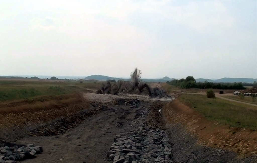

Un tir en TP sur l’ancienne base américaine de Damblain (88)
Dommage le caméscope a merdé, à ce jour je n’ai toujours pas compris pourquoi
Les captures et la vidéo sont de piètres qualités
Le but de ce terrassement est de créer un faisceau SNCF pour une base logistique
Calcaire marneux tantôt sec ou plein d’eau, donc chargement des trous délicats
Une passe de 3 à 4 mètres, 180 trous, environ 2000 kg d’explosif
Premier tir ; Périmètre de sécurité normal, 200 m
Deuxième tir : Périmètre reculé à 500 m
Oui oui Jimmy Crying or Very sad
