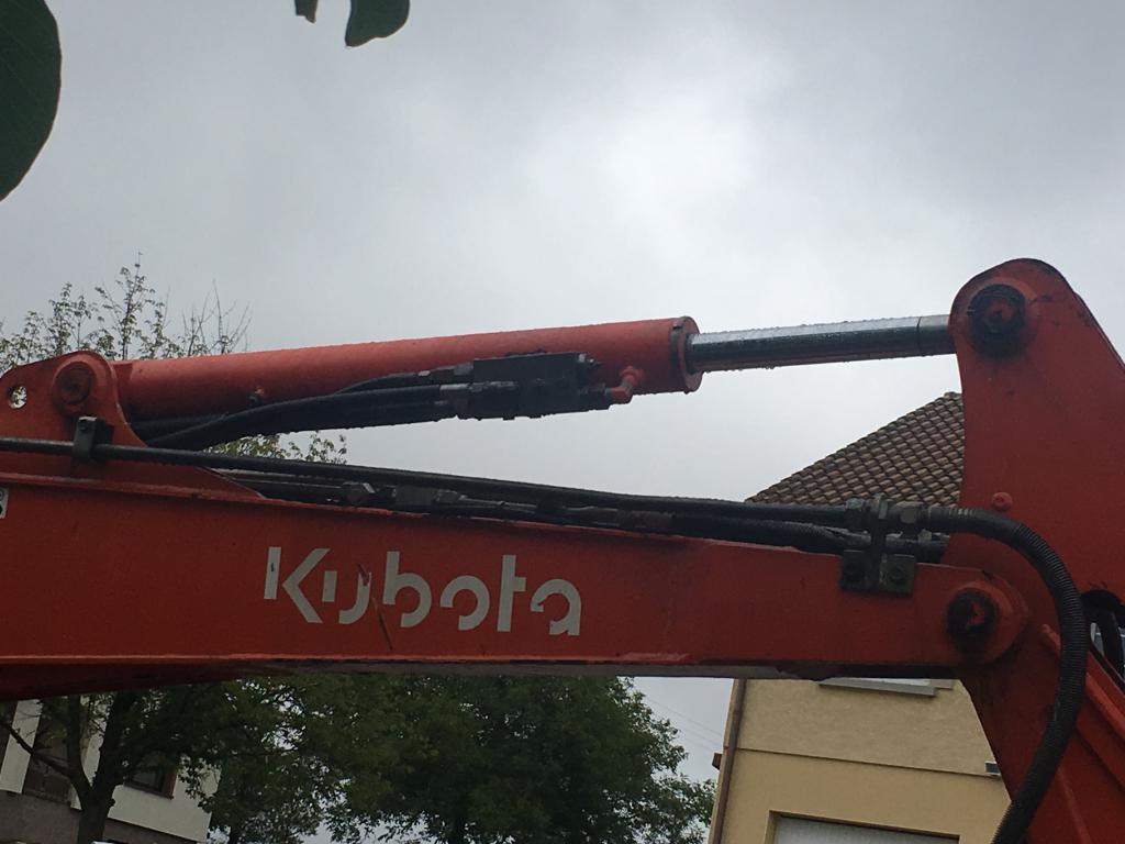

bonjour ,
La semaine dernière j'ai le joint à lèvre d'un vérin qui a lâché, jai démonte le vérin avec un ami et emmené en réfection ( tous les joints étaient HS à linterieur). Je récupère le vérin 2 jours apres et j'ai remarqué au remontage que mon ami avait desseré Le petit flexible du bloc de sécurité du vérin .
Jai tout reconnecter, remonté, mais l'orque je fais venir Le godet vers la cabine , il y a un tzmps de reponse entre Le moment où jactionne le joystick et Le moment où Le Bras se met en mouvement. Ceci seulement dans le sens vers cabine ( lorsque le bloc est en fonction je pense)
Est ce que cela va se résorber tout seul ou faut il faire une purge du bloc de sécurité ?
Merci d'avance !

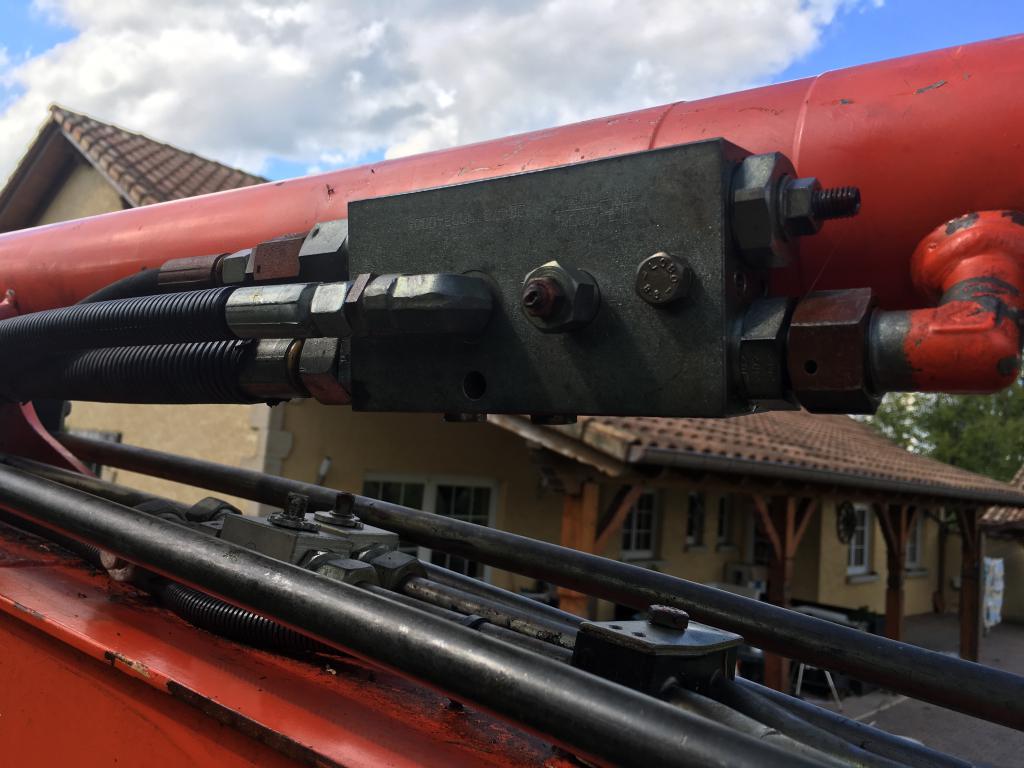

Tout est bien serré, aucune fuite , la question est : faut il purger ce clapet , il y a deux vis dessus , mais je ne sais pas si c'est une purge .... vais essayer de faire une photo

  • J'ai l'impression qu'il s'agit de vis de réglage et non vis de purge.

ha oui, la quand même...... y a pas une merde qui est rentrer dans le clapet???? comme un morceau de joint ....... qui bloquerait l ouverture de la soupape ....entend tu un bruit de "pas normale" au niveau du bloc??

non aucun bruit anormal, juste un temps de réponse ... comme si il fallait une montée en pression .... une fois que le bras a répondu c'est bon, tu arrives a doser ... et ensuite il répond au doigt et a l'oeil ... tant que tu relâches pas complètement le joystick .
je termine ce que j'ai a faire, et je damante le bloc pour voir ....
