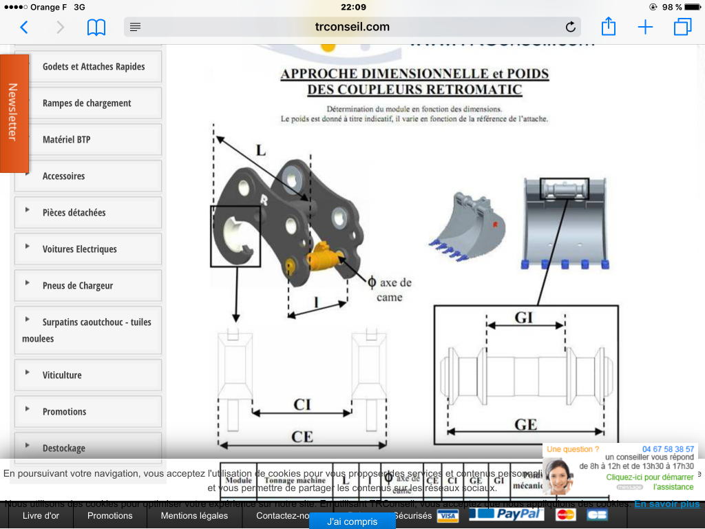

Bonjour à tous.
Devant acheter un godet râteau pour du démaquisage je voudrais être certain de mon attache rapide .
J'hésite entre du Morin 2 ou 3. je n'ai pas trouvé de doc pour le confirmer. Sur les photos les mesures sont exprimées en mm.
La machine est une IHIMER 55VX.
Merci de votre attention et pour les futures réponses .

Salut Obelix
Merci pour ton aide . J'ai bien regardé mais je ne trouve pas mes cotes .
Pour L j'ai 490 alors que le tableau propose 420 pour le module 2 et 570 pour le module 3.
Pour GE j'ai 268 et le tableau propose 250 pour module 2 et 330 pour module 3.
Pour GI j'ai 148 pris en extérieur de gorge donc environ 20 de moins en intérieur donc à peut près 146/144, le tableau propose : 110module 2 et 142 module 3.
Moi y en à pas  piger sur ce coup là Crying or Very sad .
Il y a-t-il une tolérance dans les cotes ?
Ou alors un Morin 2 et demi  ?

MessagePosté le: Mar 8 Aoû 2017 - 09:49    Sujet du message: identification attache Morin Répondre en citant
Bonjour à vous.
J'ai essayé de téléphoner à la Sct  ACB/Morin mais ils sont fermés jusqu'au 21 aout.
Si d'ici là un possesseur de ce type d'attache rapide en module 2 ou 3 pouvait comparer les cotes sur les photos à celles de sa machine ce serait sympa.
Le soucis est que la limite de changement de module est justement le poids de ma pelle soit 5t5. Du coup elle peut supporter les deux montages indifféremment et rien sur la pièce de précise de quel module il s'agit .
Merci pour vos futures réponses .
Bonne journée.
