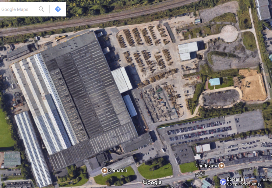

 Dernièrement j'ai été invité à visiter l'usine de KOMATSU à Newcastle (Uk)
Le japonais produit sur ce site toutes ses pelles de 21 à 85 tonnes pour le marché Européen
Cette année , ils vont produire environs 2000 pelles , ce qui en fait le plus gros site Européen (toutes marques) de production de pelles à chenilles
J'ai été étonné par le nombre important de machines de démolition et de dragage/curage en montage dans l'usine ou sur le parc
L'ensemble des mécanosoudures est réalisé sur place , à plus de 80% par robotique (des robots KOMATSU pour la plupart)
Les cabines , composants hydrauliques et motoréducteurs arrivent du japon ou ils sont produit par le groupe KOMATSU
Une chaine linéaire à avancement automatique fabrique toutes les machines jusqu'à 50 tonnes (7 à 8 machines/jour)
Les pelles de 70 et 85 tonnes sont produites sur une autre chaine à poste fixe (11 à 15 machines/mois suivant versions)
