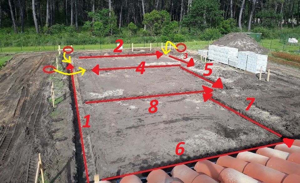

Super ce sujet! Enrichissant!
Pourrais-tu expliquer comment tu t'y es pris?
Y'a-t-il eu des moment où il fallait que tu chevauche une tranchée? Quid de l'éffrondrement des parois?
Tu as fini par la plus grande tranchée en travaillant avec le déport depuis l'extérieur?
Travaillant principalement en carrières, j'ai trop peu l'occasion de manipuler de la mini-pelle!
Messages: 13 186
MessagePosté le: Dim 28 Mai 2017 - 21:35    Sujet du message: Fondation de maison et création de cave Répondre en citant
 Salut Yumbo ...
J'ai essayé de te faire un "plan de travail" comme je l'ai réalisé
Les n° (de 1 vers 8) sont dans l'ordre de l'exécution ... les flèches donnent le sens du travail
Les "ronds" avec les traits jaunes sont les endroits ou j'ai dû finir de l'autre coté des "chaises" pour éviter de laisser du travail manuel
La base est quand même globalement de commencer par les grands linéaires et se garder une "sortie" en ligne ...

Merci exca pour ce petit cours!
Clair et précis! Okay
