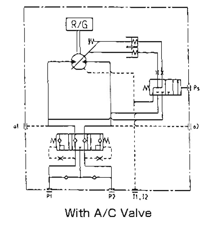

Tiens j'ai bossé un peu, retourné google et j'ai trouvé une doc interessante:
http://www.kybfluidpower.com/Catalogs/MAG_Travel_Motor/MAG_Travel_Drive_Cat…
Vue la config de mon moteur je pense avoir ce modèle là. En plus j'ai appris qu'il y avait 2 vitesses d'avance Okay
En analysant un peu le fonctionnement, il suffirait qu'un clapet anti-retour ou un joint du coulisseau déconne pour que la pression retourne directement dans le retour sans pousser le moteur.
Qu'en pensez vous ?

Non mais j'ai indiqué plus haut que j'ai inversé les flexibles gauche droite et le problème est resté sur le moteur.
Bon j'ai réussi à démonter le système distributeur derrière le moteur, j'ai entièrement mis le truc en pièce et tout est impec. Pas d'usure, pas de jeu. Le seul truc que je n'ai pas réussi à ouvrir se sont les vis sur le coulisseau.
Bref la je suis au bout. A moins que le coulisseau a une fuite interne (il y a des clapets anti retour à l'intérieur) je ne vois pas.
J'en appel à vos lumières.
