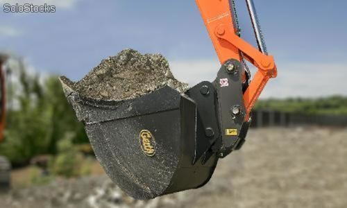

Bonsoir !
En pleine recherche d'une minipelle 2,7t pour lancer ma petite entreprise, je nage un peu tant le choix des machines est vaste (mais là, j'ai réussi à plus ou moins faire le tri, je penche pour une kubota kx61 ou kx71, d'ailleurs, si quelqu'un en connaît une propre à vendre...), en revanche, je suis largué en ce qui concerne les types d'attaches rapides !
Quelles sont les différences ? Lesquelles privilégier ? Etc.
Mes critères sont:
1. facile à utiliser (rapide, ça veut dire que je ne veux pas passer dix minutes à aligner mes godets et mes axes à chaque changement d'accessoire !)
2. compatible avec un montage des godets en butée
3. plus ou moins standard (utilisable avec le plus de marques d'accessoires possibles)
4. qui ne coûte pas un bras
Voila.
Si vous avez des pistes à me fournir, je vous remercie !
Hugo - pelliste novice
MessagePosté le: Mer 19 Avr 2017 - 06:45    Sujet du message: attaches rapides minipelles Répondre en citant
 Salut Hugo
Si tu veux retourner les godets , il n'y à que la solution "coupleur" !!
Un coupleur reprends les deux axes du godet standard et permet donc son retournement
il y à énormément de marques dans ce concept , à la base c'est arrivé d'Angleterre , depuis tout le monde s'y est mis
