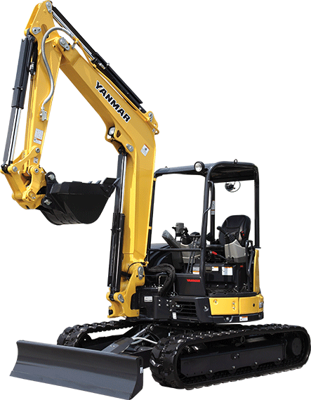

Photo 1 :  le petit capot droit dégage une bonne visibilité pour le travail en déport
Photo 2 :  la cabine basculante permet un excellent accès inférieur

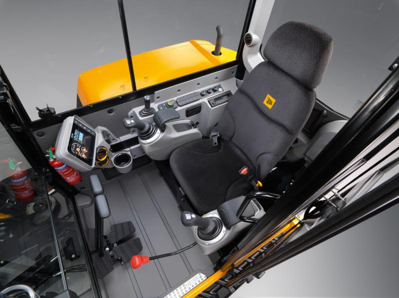

 Niveau cabine , on assiste à 2 "extrêmes" ...
Le retour des canopy sur des machines de gros tonnages (3,5 à 6 tonnes)
et

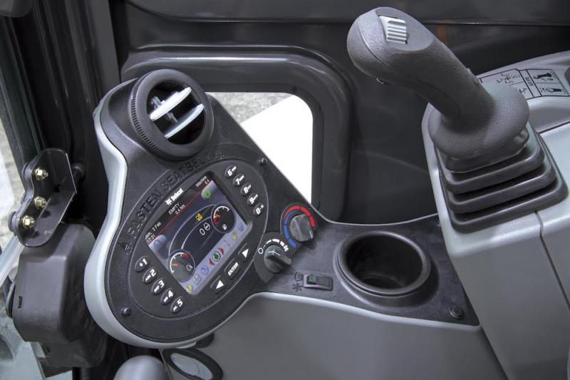

La demande de cabines proches en confort des pelles hydrauliques de production
La télématique va devenir "standard" , comme sur les grosses machines , c'est la meilleure solution pour suivre son parc !
