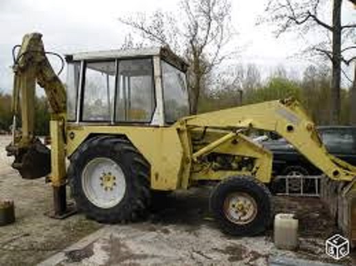

Voici notre LFC 84 avec la boite déposer
file:///Users/luka/Desktop/LFC 84.jpeg
file:///Users/luka/Desktop/BOITE LFC.jpeg
Si vous ne voyez pas les photos ont les trouve sur google dans image en recherchant tractopelle LFC 84 faucheux on y voit la boite et le tracto c le seul et le notre cordialement.
