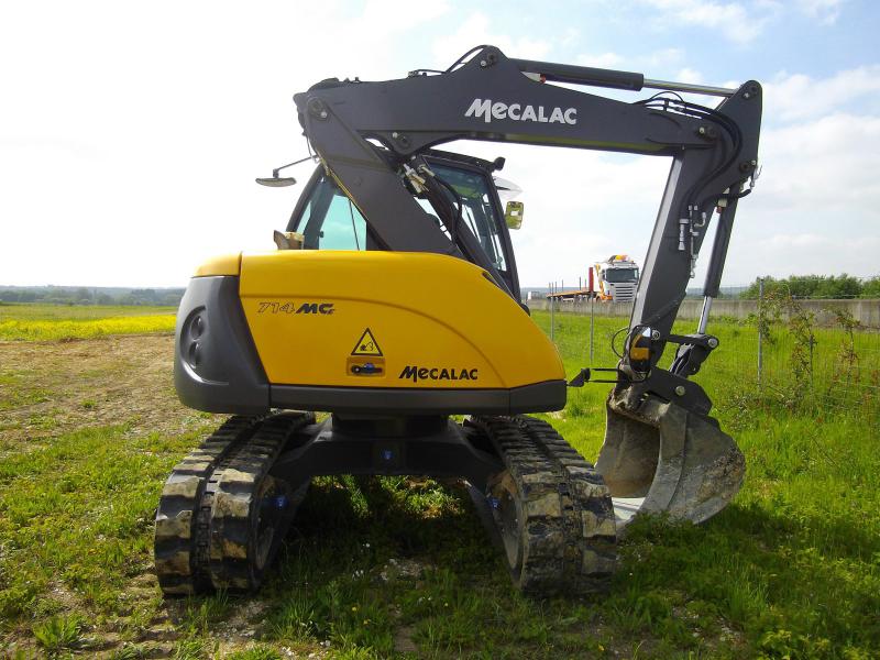

Concernant la flèche , seule la "714" offre plusieurs choix !!
Je pense qu'il serait souhaitable d'étendre cette offre à d'autres modèles
Le choix du déport , c'est un long sujet !
Quand tu as un déport de flèche , la profondeur d'excavation en déport est très limité (guère plus d'1 mètre) autrement le godet penche et c'est plus utilisable
mais
ça à l'avantage de pouvoir s'approcher des obstacles et de permettre un certain angle au sol facilitant le nivellement au curage
Quand tu as un pied de flèche la verticalité est conservée quelle que soit la profondeur et la flèche est étroite pour travailler dans les panneaux de blindage
mais
l'encombrement en rotation est supérieur et ça ne permet pas de travailler en latéral

 Rideflo , quand je parle de "2 flèches" je parle de :
- flèche MECALAC classique
- flèche à volée variable avec l'ensemble des vérins dans le bon sens , SANS déport (ni flèche , ni pieds) ... donc avec un excellent repli !!
Quand les utilisateurs de MECALAC parlent de levage , ils parlent toujours de flèche pliée ... là il est clair que la stabilité est nettement augmentée
Moi quand je parle capacité de levage , je parle aussi flèche tendue à fond ... là c'est nettement moins à l'avantage de la marque d'Annecy !!
Pour avoir essayé une "Mcr" , ben quand t'as le godet de terrassement plein en profondeur flèche tendue , c'est "juste" pour relever !!

Exca oui je vois ce que tu veux dire, la flèche comme sur les photos de la 714 que tu as postés?
voici une photo de l'exemple dont je voulais parler tout à l'heure, imaginons la même position mais avec un 4X1
d'accord avec toi et en même temps pas d'accord (une fois de plus Mr. Green ) déjà je pense que si tu as vraiment besoin de toute la longueur de la flèche c'est peut être que la machine est sous dimensionnée... mais ce n'est pas une excuse que je cherche pour Mecalac car nous aussi nous avons fait plusieurs fois l'experience.Le réponse est purement mécanique : un vérin à nettement plus de puissance lorsqu'il est en prise direct et qu'il pousse. je m'explique :
dans ton exemple godet plein et bras tendu en fond de fouille la machine peine à ramener ou soulever le bras. sur le concept mecalac le vérin "principale" ne pousse jamais le bras pour le ramener mais il le tire! sur la 12 c'est un systeme de parallélogramme, la gamme MCR c'est pareil: il est placé juste derrière et tire également la flèche et sur la gamme 714 les 2 vérins tirent également.
sur la flèche de la concurrence le vérin est en prise direct mais il est placé SOUS la flèche .De ce fait elle peine moins!

 Ride , je trouve l'idée du parallélogramme de levage de la "12" logique car le vérin pousse pour lever !!
Dommage qu'ils aient pas repris ce principe sur les autres modèles ...
Concernant le déport , c'est assez limité en profondeur de fouille godet à plat ... mais ça déporte bien ...
