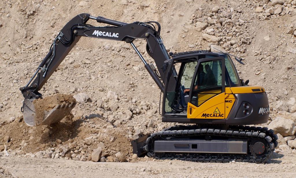

MECALAC à "repensé" la grosse mini-pelle avec son concept "MCR" ... avec une certaine réussite
J'ai eu l'occasion de "jouer" avec une de ces machines , globalement j'ai trouvé bien , surtout en fonction "chargeuse"
Comme je le dis souvent ils s'emmerdent le papaou pour des détails et se compliquent la vie , mais l'idée/concept est bon
Dommage qu'ils n'offrent pas une option de vraie flèche classique (vérin de levage devant , vérin de balancier dessus , pas de déport ...)
Ca ouvrerait surement un marché aux MCR pour une clientèle ayant du travail au marteau hydraulique ou comme "porte outil industriel"
