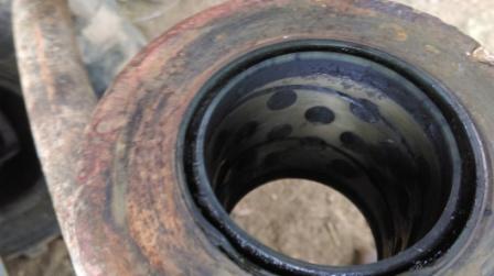

Bonjour,
J'ai ce genre de bague sur certaines tige de vérin sachant que je n'ai aucun graisseur sur ces tiges qui possède ces bagues.
J'en ai une qui grince lors du travail.
Est ce qu'il y a un entretiens particulier à leur faire?
Faut-il les changer ?
Faut-il les graisser ?
Merci de vos réponse.

Bonjour " Seb08 " on a coutume de ce présenter sur le sujet dédier avant tout ici ...
Les bagues ce change oui, c'est une pièce d'usure qui empêche l'usure de l'axe ( regarde si les tiens ne sont pas attaqué )
Et ça ce graisse, tout les jours même, les graisseurs sont sur les vérins ..

Mtl-40, merci de ta réponse, toute les tiges monté avec ce type de bague ne possède pas de graisseur en plus ces bagues possède des joints de part est d'autre de l'axe, alors que celle qui sont avec graisseur n'en non pas .
