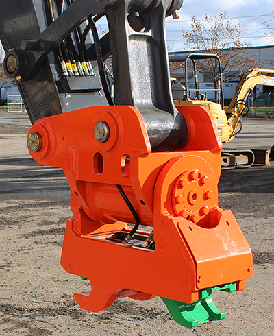

 un tilt, et si tu veux mettre en butte
https://www.google.fr/url?sa=t&rct=j&q=&esrc=s&source=web&cd=13&cad=rja&uact=8&ved=0ahUKEwif6prJnObQAhWCHxoKHa8tCaEQFghbMAw&url=https%3A%2F%2Fwww.helac.com%2Fproducts-services%2Fconstruction-attachments%2Fnew-products.php&usg=AFQjCNHho30U91UYpx8MMSH-_ET-FxbG0Q
Messages: 12 984
MessagePosté le: Dim 11 Déc 2016 - 12:57    Sujet du message: Pelles compactes à pneus de 15/17 tonnes Répondre en citant
 Ced , comme le dit Mathieu , un POWERTILT c'est du super matos , solide et pratique !!
Les nouvelles versions intègrent sur demande un coupleur hydraulique qui permet le retournement des godets
Pour avoir pas mal utilisé , c'est performant (étroit !!) et robuste

 merci pour ton avis Mathieu, des avis comme ça c'est le top. Reste a poser le pour et le contre et surtout de savoir quel serait l' utilisation de cette pelle. Elle devrait a mon avis servir 60% du temps en ouverture de cana (aep, assainissement...) et 40% en remblaiment. Un des avantage du power tilt qui m' attire aussi est de pouvoir retourner ton godet curage ou autre si tu as besoin de remblayer contre un mur sans avoir a descendre debrancher les flexibles et les rebrancher....
