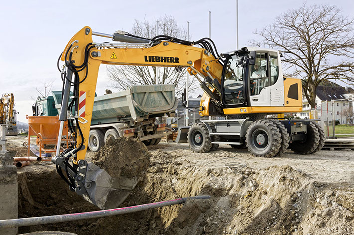

 Les deux premières marques à avoir présenté des compactes modernes en France étaient LIEBHERR et KOMATSU
De conception totalement différentes ces deux machines ont "ouvert la voie" à ce marché ...

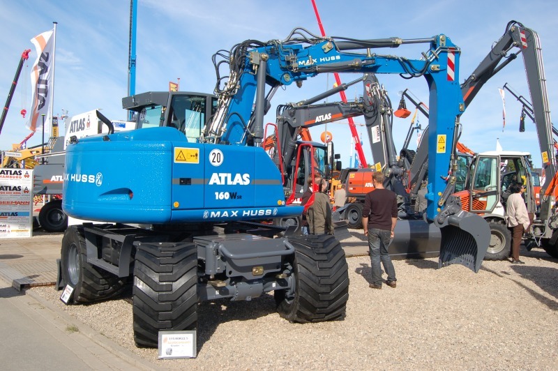

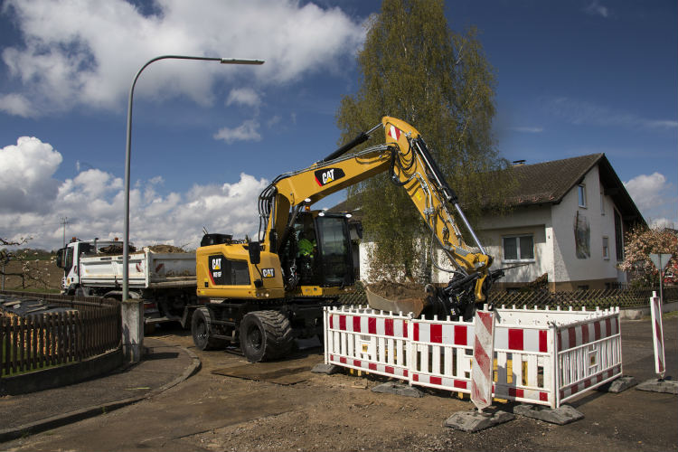

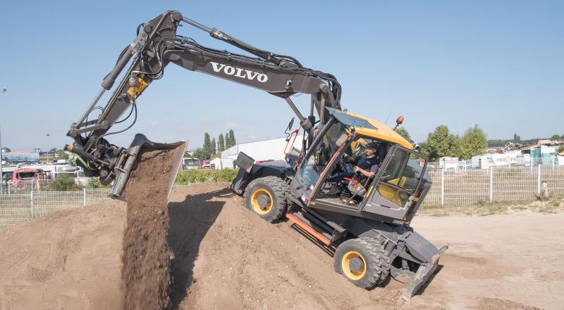

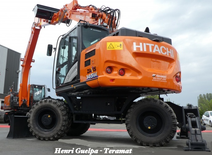

 A la BAUMA quatre nouveaux arrivant qui veulent attaquer cet important marché en France ...
CAT , VOLVO , HITACHI et DOOSAN ... avec chacun des produits très différenciés
MessagePosté le: Dim 13 Nov 2016 - 22:45    Sujet du message: Pelles compactes à pneus de 15/17 tonnes Répondre en citant

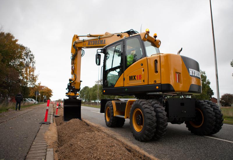

 Sur le marché Allemand on retrouve deux autres produits compact :  ATLAS et HYDREMA ...

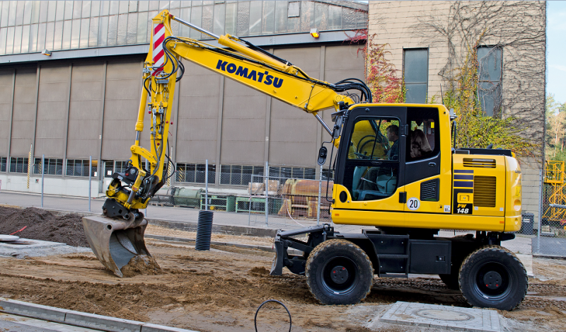

Pw148 équipée d'un tilt-rotator NOX

MessagePosté le: Jeu 24 Nov 2016 - 22:17    Sujet du message: Pelles compactes à pneus de 15/17 tonnes Répondre en citant
 Salut Ced ...
Oui les attaches NOX ont bien évolué !!
Même si elles sont moins puissantes que les tilt-rotator à vérins , leur compacité est un énorme plus ...

Pourquoi tous c est flexible sur la 148 ? Moi j en ai pas autant
MessagePosté le: Dim 27 Nov 2016 - 22:57    Sujet du message: Pelles compactes à pneus de 15/17 tonnes Répondre en citant
 Jmf , difficile de parler "argent" ici en ligne ... c'est pas trop le rôle du forum ! Mort de Rire
Jeff , tu as 2 solutions pour alimenter un Tilt-rotator :
- Utiliser une ligne simple effet (donc juste 2 tuyaux hydrauliques) et commander le tilt-rotator avec des électrovannes intégrées
Cette solution à l'avantage de limiter le nombre de flexibles de commandes et de permettre d'équiper une pelle juste avec un circuit marteau
Les défauts sont :  obligation de monter des manettes du fabricant du tilt-rotator , de monter son circuit d'attache rapide (là c'est discutable , mais on est plus trop dans les directives "CE" ...) , d'avoir une distribution hydraulique hors fabricant du porteur /// tout ça pour dire ... aujourd'hui ou les garanties sont longues (3 ans , voire 5 ans dans ce cas précis) c'est prendre un risque pour le vendeur de la pelle en cas de pollution hydraulique (5 ans c'est long !!)
- Alors le choix à été fait de conserver les fonctions de la pelle : 3 circuits hydrauliques (attache rapide , rotation et inclinaison) , ça à l'avantage aussi de rester dans le cadre "CE" puisque on touche pas au "porteur" (manettes et circuits hydrauliques de la pelle) et en cas de soucis , on reste dans le cadre de la garantie ... ça évite les emmerdes ... mais il y à plus de flexibles en bout de balancier ... Perso je préfère casser un tilt-rotator que polluer une pelle !!!  Mr. Green
