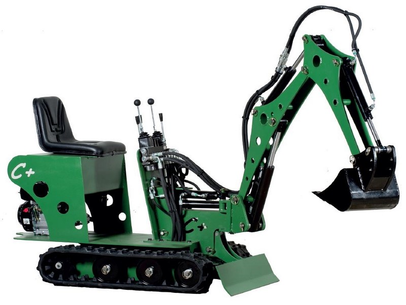

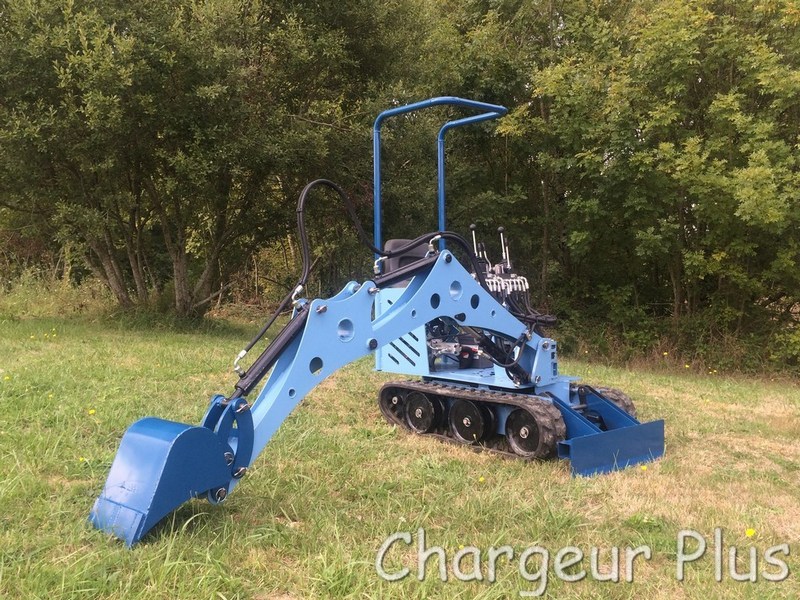

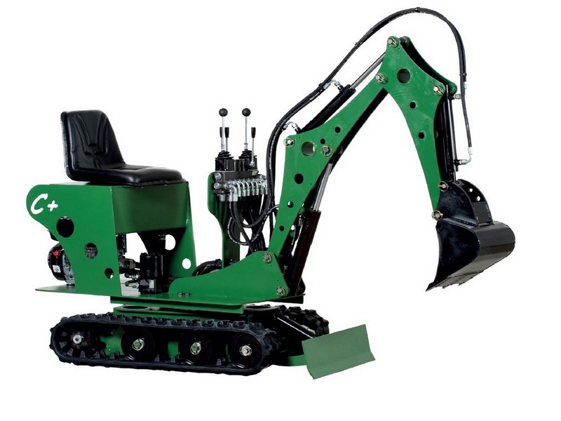

Bonjour,
Mon fils vient d'acheter une maison, il y a beaucoup de travail ( tranchées fosse ect...)
compte tenu du prix de ces différents travaux j'envisage l'achat d'une mini pelle,
pas du pro car mon budget ne me le permet pas, et aussi pour pouvoir
la transporter dans une remorque.
Mon budget est de 7000 euros, Bach alu propose des minis pelles dans ces prix en neuf,
( voir photos ) si vous connaissez d'autres fabricants de ce type de pelles et dans ces prix je serais preneur de
l'information.
Je suis novice en TP je compte donc sur vous pour m'aiguiller.
Par avance merci pour vos réponses et bon week-end à toute l'équipe.
A+.
C'est la plus lourde, elle fait 610 Kg, j'opterais pour ce modèle, le prix est environ 7000 euros, qu'en pensez-vous ?

non, c est pire que ça..... j ai été invité a une journée porte ouverte, le pire , c est que j y suis aller, pas de rotation totale, bien souvent c est 180° même en version tourelle , c est bruyant, axes sans bagues, sans graisseur, le soir, la machine avait un jeu pire qu a las végas ,si tu force un peu trop, tu peu voir les tiges de vérin se tordre ...... pour 7000 e c est chère !!! et ensuite si on achete ça, c est impossible a revendre.....
