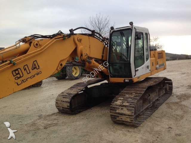

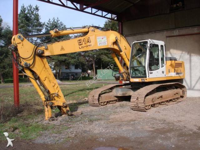

en faite j'aurais une question à poser , quelle différence y à t'il entre ces 2 bras de 914 ??
ci-dessus le bras fixe
et ci-dessus le bras articulé
quel est le bras le plus pratique pour mon chantier et quelle avantages je pourrais en tirer ??
merci d'avance pour vos infos
a+

salut Akerman, le 1er, c est la flèche "standard" de mémoire, elle est plus courte, mais plus légere, la 2eme, et plus longue et plus lourde, je ne pense pas que hormis la portée, le volet variable te serve a grand chose, plus ta flèche est longue, moins tu t approche, mais ton godet sera plus petit, il faut trouver le bon compromis.....

salut Mathieu ,
merci pour l'info  Okay
je pense que la flèche standard serait la mieux alors  Razz

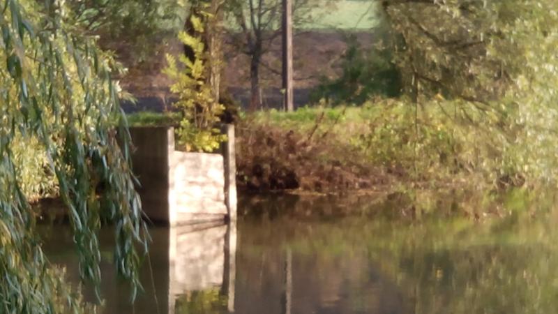

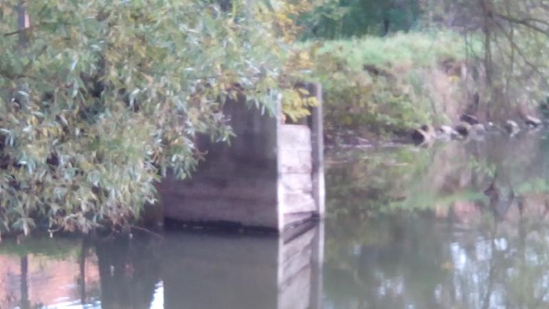

voici aussi quelques photos du moine en mauvais état question des planches de niveau d'eau  Crying or Very sad
vous en pensez quoi ???
il y a même un petit arbre qui pousse à l'intérieur
a bientôt  Wink

ça a l air d être un coin bien sympathique.... pour les avis, tu trouveras d autres personnes peu être plus calé sur le sujet du curage d étang que moi.....

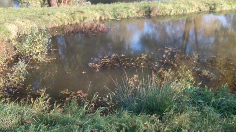

voici encore une photo d'ou il y a pas mal d'algues dans le petit étang
le petit étang n'est pas large il fait 4 métres de largueur sur 50 mètre de longueur donc je ne dois pas le vider , je reste sur le bord et plus qu'a curer  Razz
