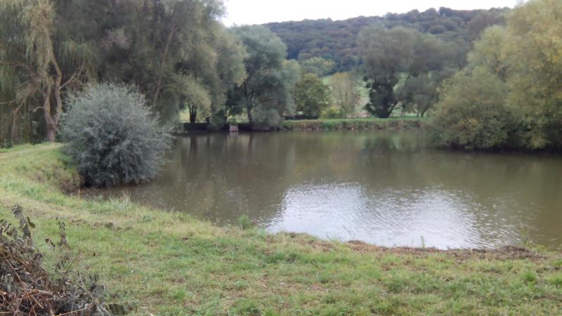

pour commençer le travail à réaliser je vous poste des photos de la propriètée en meuse ( 55 )  car pour moi il vaux mieux que je me renseigne avant de faire n'importe quoi et aussi d'éviter le danger !! Wink
donc je compte sur vous pour vos conseils et renseignements précieux car vous êtes des pros et même le plus petit du site c'est déjà un chef !!  Okay
voici en photos  Wink

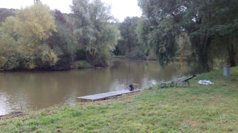

donc à première vue ça a l'aire d'une propriètéev de vacances et de tout repos  Cool

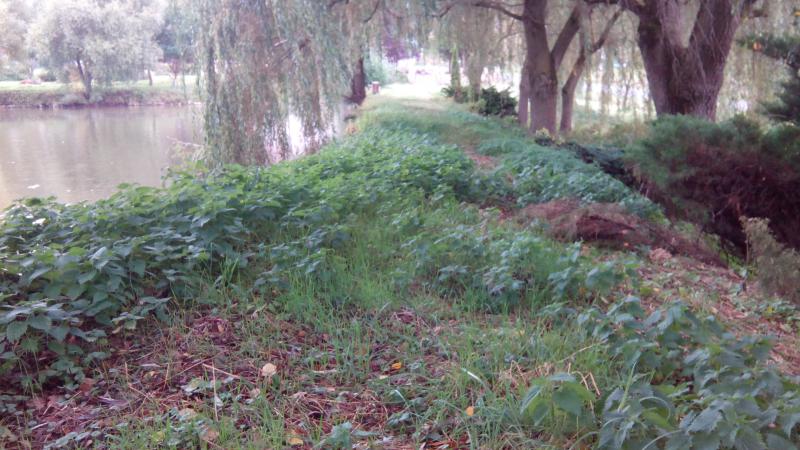

la propriètée est de 2,4 Hectars de terrain dont le grand étang fait 1 Hectar à lui seul et c'est là ou uil y a le plus gros du travail

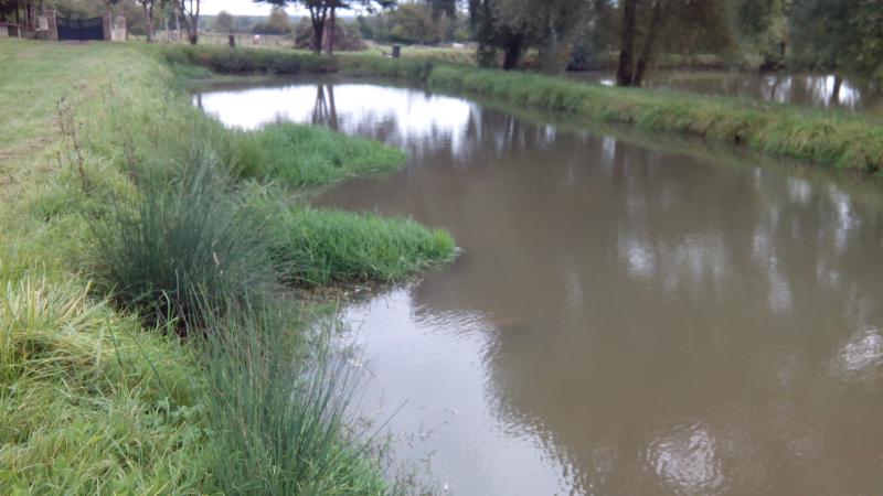

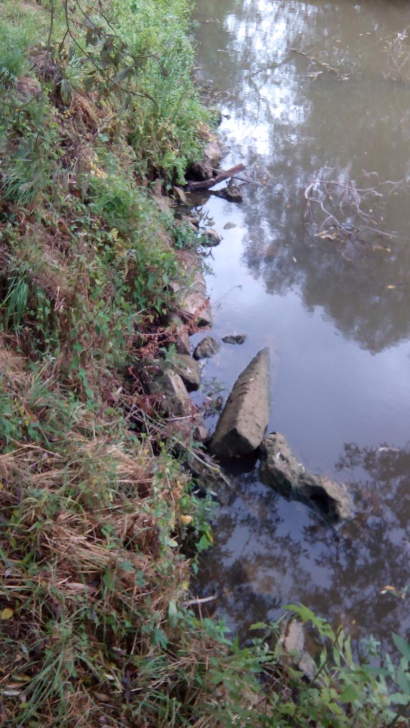

ont commence par plus beaucoup de fond ( minimum 30 cm maximum au moinne 1,80 cm aproximatif )
aprés avoir été creusé en 1992 les berges ont été un peut renforcées avec des petites pierres de taille tout le long de l'étang , mais hélas avec le temps elles ce sont éfondré dont certains sont à plus de 3 mètres de ou elle étaient

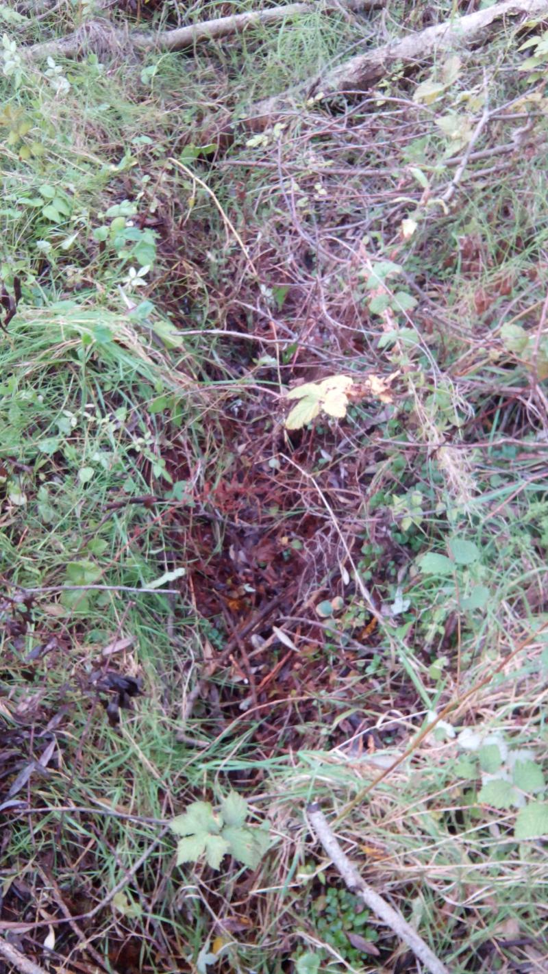

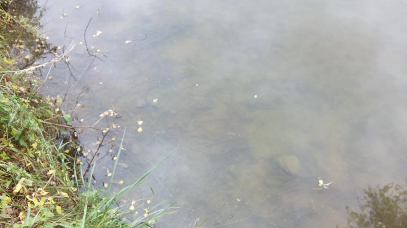

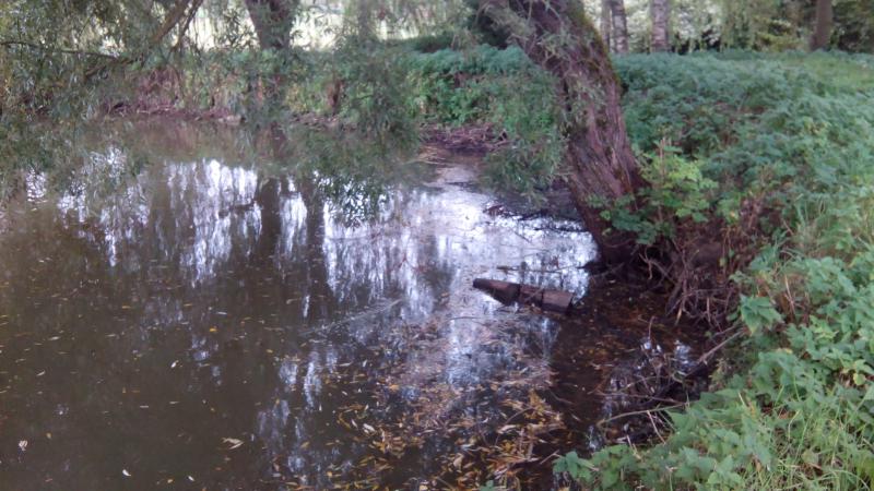

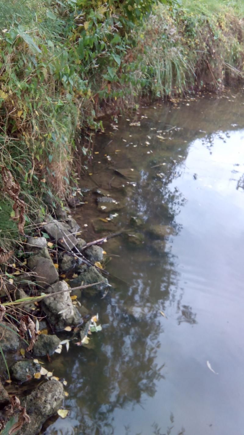

de plus il manque au moins 80 cm d'eau car il fuit à 3 endrois différents   Crying or Very sad
la cause est que des rats d'eau sont responçable ou car j'ai vu des tunelles et aussi quelques gros rats morts en flotaisont
aussi je pense avec le temps l'usure des berges , la terre gleize s'est en allée je pense

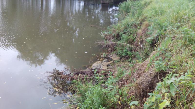

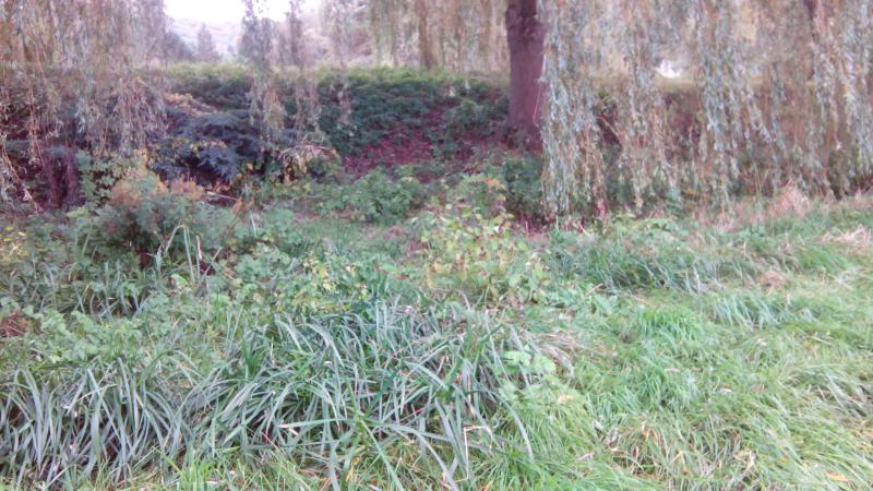

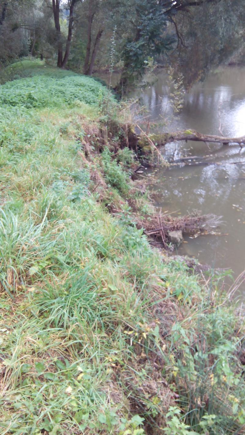

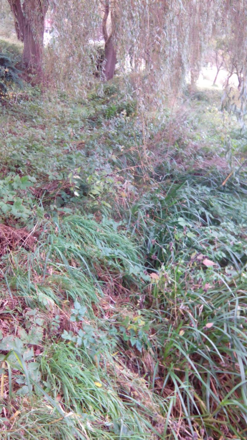

voici ci dessus un sentié qui longe l'étang sur 50 métres d'ou viens une des fuites il a une couleur rouille
de plus les berges étaient autre fois bien dans un allignement présque parfait et du fait des vents avec le temps la berge c'est fait ronger à pas mal d'endroits  Crying or Very sad
 à certains endrois la berge n'est même plus droite donc inclinée et c'est trés dangeureux je ne peux même plu passer avec le mini tracteur pour faire la tonte  Crying or Very sad
car il y a des endroits avant il y avais 4 mètres de largeur et maintenant il en reste 2,50 mètre de largeur !

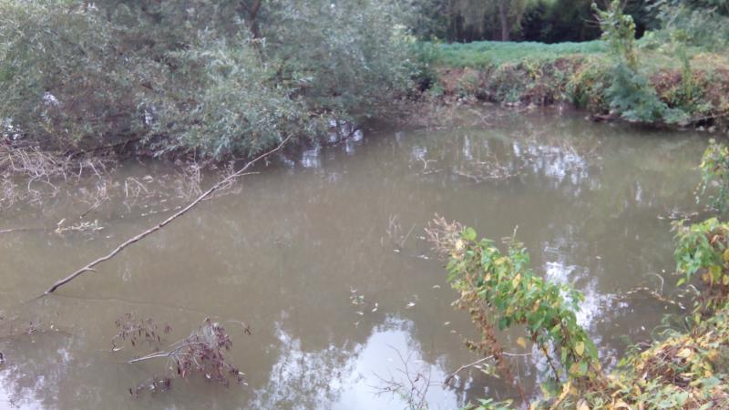

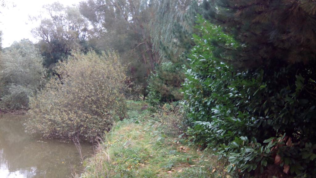

voici ci-dessus la berge en exterieur il y à des roseaux et le terrain n'est plu praticable car il est devenu marécageux

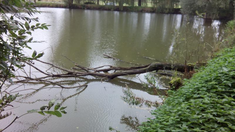

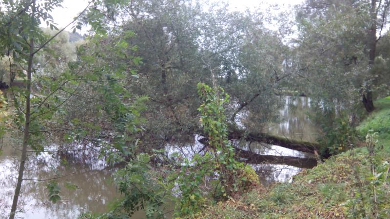

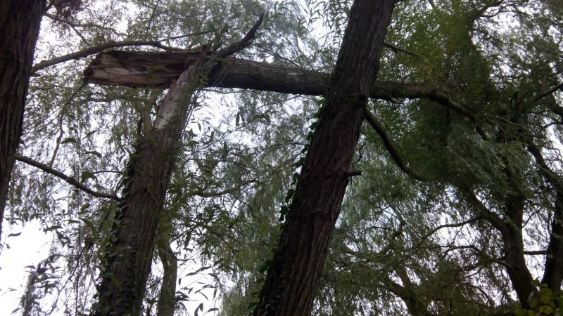

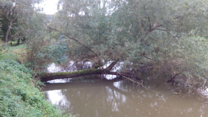

un grand nombre d'arbres ont envaillies le bord de l'étang et même sont tombés dedant
il y a même des arbres qui sont dangeureux car ils ont cassés et j'ai peur avec mes enfants de 6 et 9 ans , je leurs est interdit d'aller là bas pour le moment mais quand ont est enfant 2 minute les parents ont le dos tourné et l'accident arrive  Twisted Evil
je dois aussi faire le menage car il y a trop d'arbres tout autour de l'étang , l'es arbres ce chevauchent un sur l'autre et ça ne resemble à rien

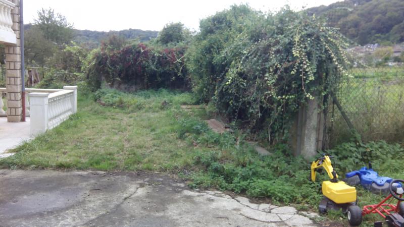

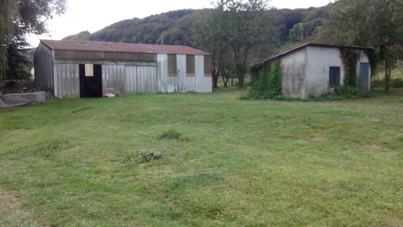

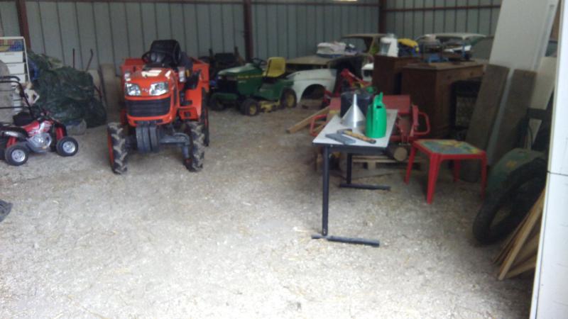

je dois aussi amener l'éléctricité et l'eau au hangar et l'abri de jardin  Mr. Green

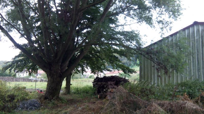

aussi abatre 2 gros arbres pour ne pas qu'ils tombent sur l'hangar

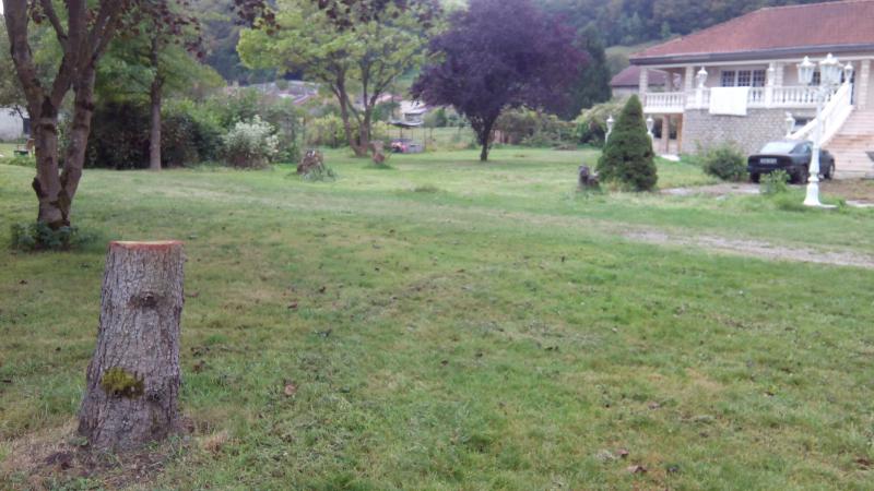

creuser un peux et faire une belle dalle pour l'hangar , c'est là aussi que la futur pelle va dormire en hiver  Okay

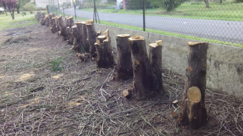

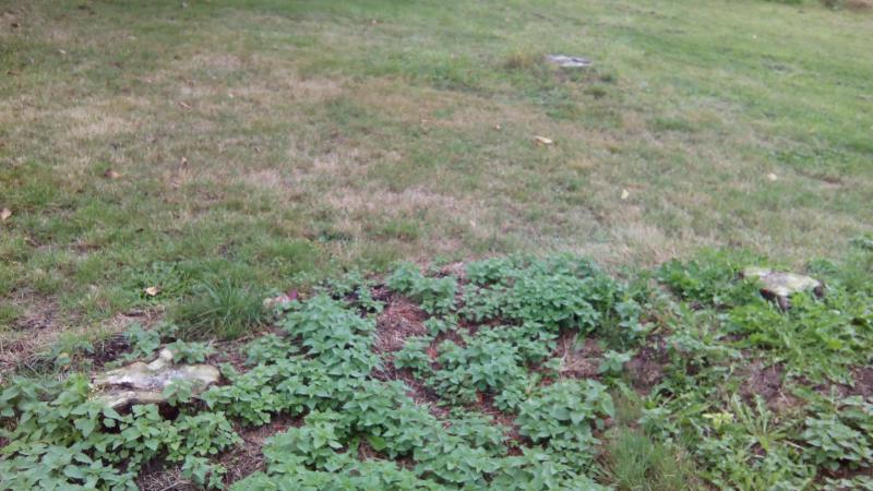

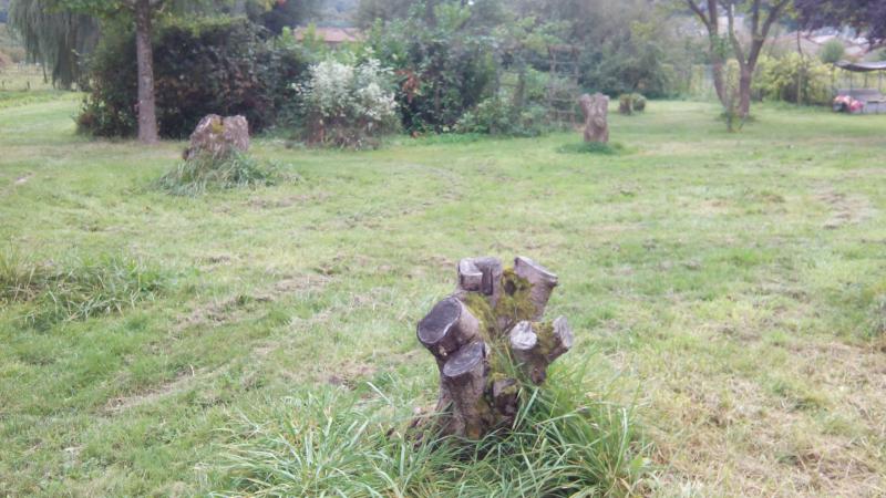

des souches de ci de là à enlever à gogo prés de 150 souches pour le moment

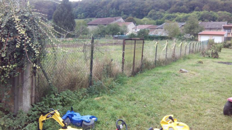

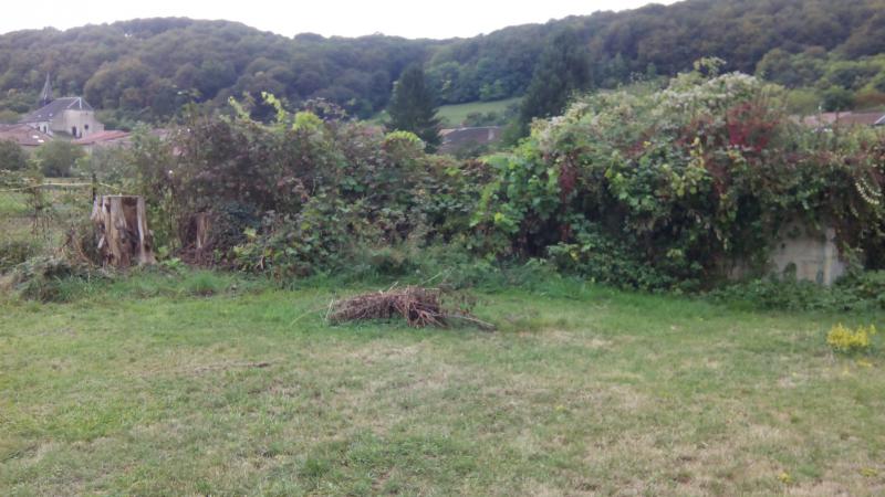

un gros et grand mur à casser car derrière il y a une champ de 25 ares que ma mère avait acheté et elle ne la jamais fait grillager , elle en à pas eu le temps  Crying or Very sad
donc je vais devoir reculer les piquets et le grillage à cette endroit

Beau chantier en perspective.
A mon avis tu vas t'handicaper plus qu'autre chose avec ce type de pelle.
A mon avis ce qu'il te faut c'est une pelle :
  • avec un gabarit modéré pour pouvoir travailler dans une zone restreinte (entre deux rangés d'arbres par exemple)
  • avec un balancier long pour, c'est un confort nettement supérieur (et pas superflu) pour recalibrer les digues et curer un étang
  • avec une pression au sol faible pour pouvoir t'engager sur des terrains peux portants
  • des pièces détachés facilement disponible et abordables
A ta place je chercherais plutôt une pelle entre 16 et 20 tonnes. Il y en a plus sur le marché de l'occasion dans tes prix avec un nombre d'heure descend que des 30 tonnes.
De plus, 90% (si ce n'est plus) des 30 tonnes ont des tuiles de 600 mm. Pour rester dans le gabarit de 3 m de large avec un châssis étroit (voie de +/- 2400 mm). Tu te retrouveras donc avec une pression au sol de l'ordre 0.55/0.60 Bars. Ce qui limite énormément les capacités à évoluer sur des terrains de faible portance. Pour info la pression au sol d'un homme est d'environ 0.15 bars sur ses deux pieds. Donc 0.30 quand il marche...
Bref moi je regarderais plus ce genre de machine.

T'as du boulot , vu les photos !!!
Un truc , stp ... essaye de ne poster que 3/4 photos à chaque post car autrement c'est difficile d'ouvrir avec un téléphone ... car trop "lourd" !! Merci ...
Comme le dit Elessar , il est plus judicieux de prendre une pelle "moyenne" car la pression au sol est plus faible avec des tuiles de 700mm minimum (voire 800/900mm !!)  et avec un balancier long (environs 3 mètres) ... pour les godets il t'a répondu ...
Une question :  le lac se vide totalement ???  Car autrement pas possible de le curer !!

oui en effet je croix que je vais me faire la main sur les souches et le gros mur à casser  Mr. Green
c'est en forgeant que l'on devient forgeron
pour sortir la vase j'ai ma petite idée , j'ai  pas mal d'amis cultivateurs qui peuvent me préter un vieux tracteur avec une bonne vieille benne pour charger et évacuer la vase  Wink
je pense à un endroit faire une rampe pour dessendre et re-sortire de l'étang avec le tracteur et la pelle  Razz
est ce une bonne idée ?
aussi pour la digue un amis ma parlé d'un endroit pour avoir de la roche calcaire en bloque , devis possible et livraison possible  Okay
c'est la SARL Maire dans la meuse ( 55 ) spécialisé dans l'éxtraction et dans le négoce de matériaux pour particuliers et professionnels explotation de carrière calcaire
je vais demander un devis avec livraison  Wink
pour sondé la vase j'ai une barque mais elle fuit tout comme l'étang  Mort de Rire
je vais la sortir de l'étang et la reparer car elle est en fibre de verre  Razz
ainsi je pourrais fabriquer une pige  pour voir la auteur de la vase , ça pourrat toujour me donner une idée de ce qu'il y a à enlever  Okay
