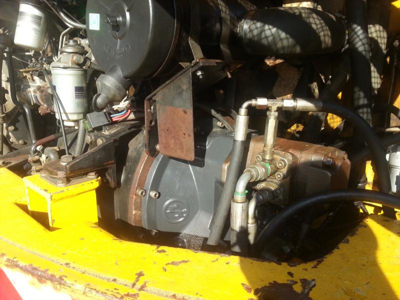

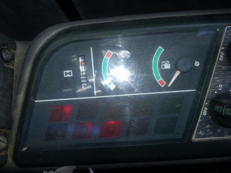

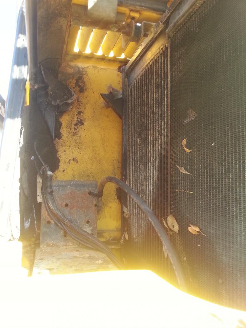

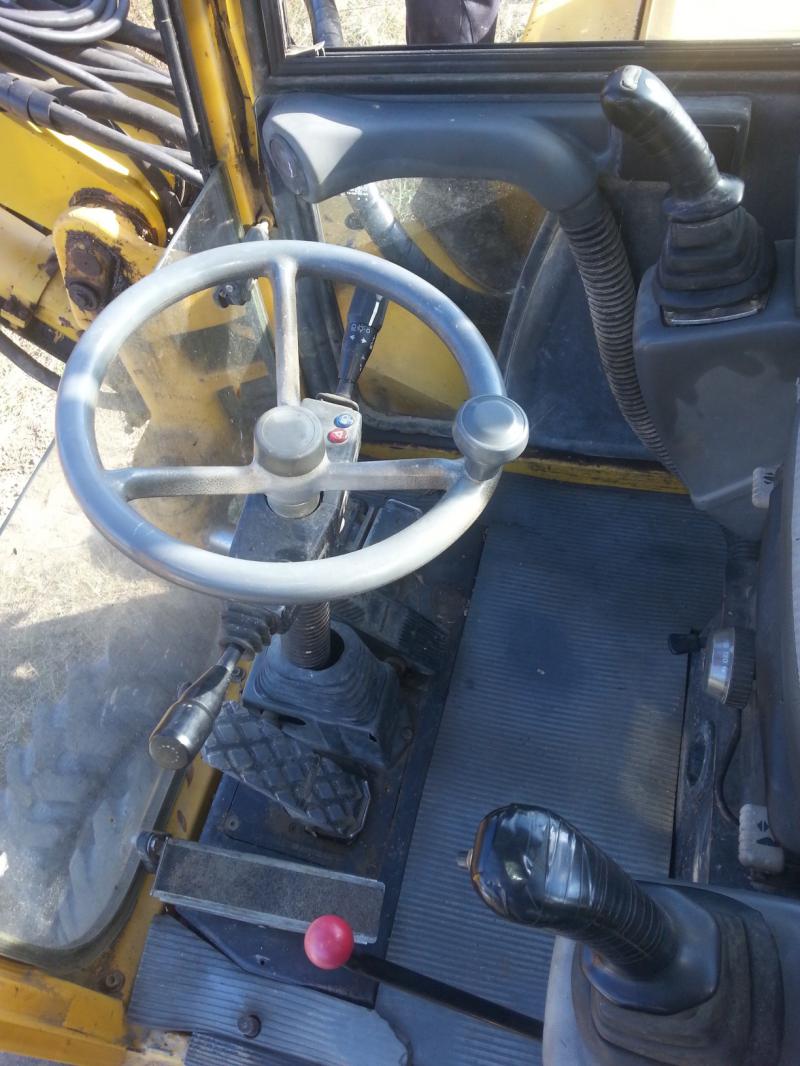

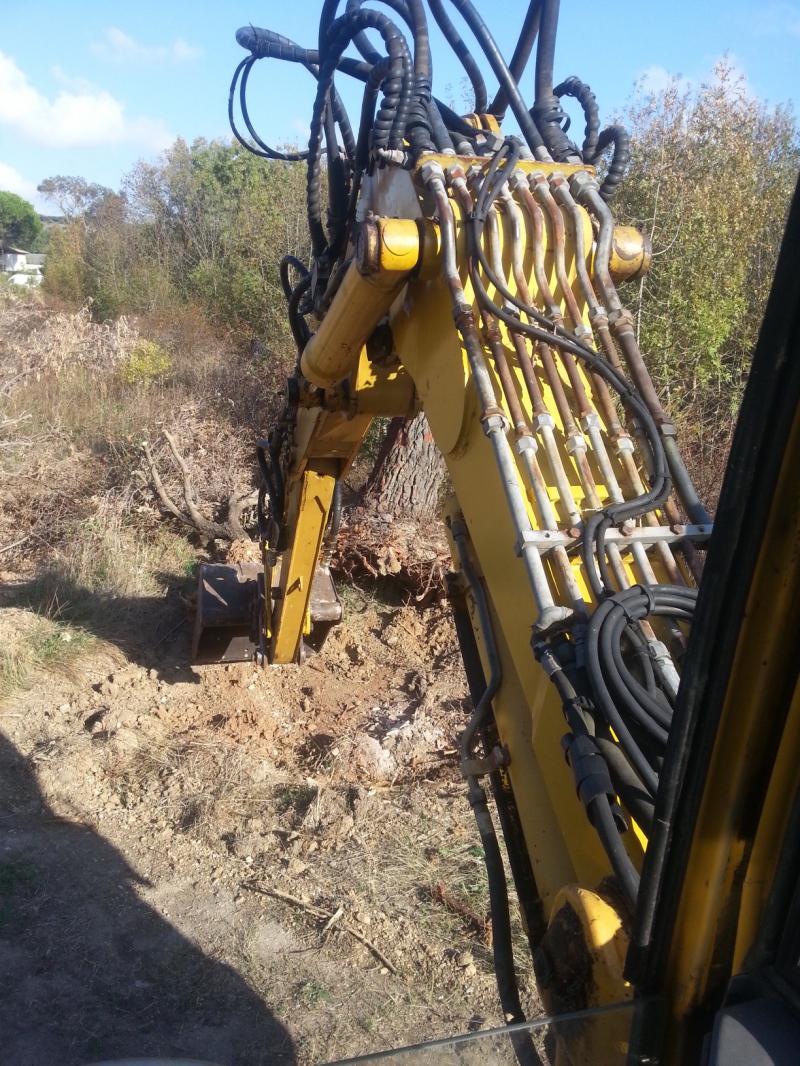

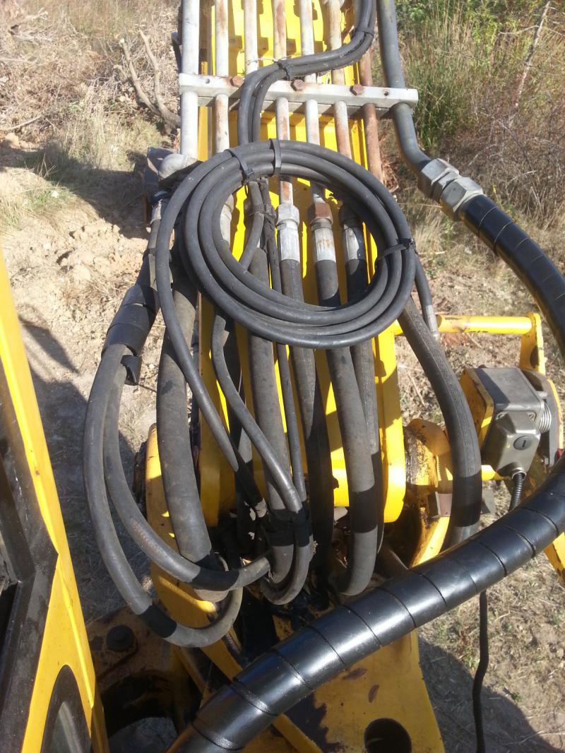

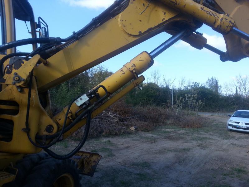

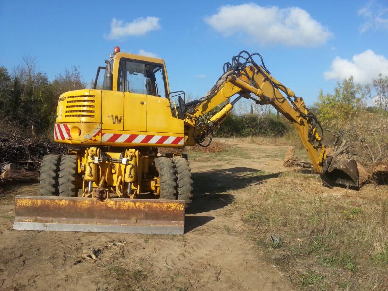

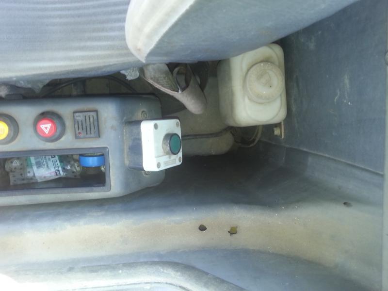

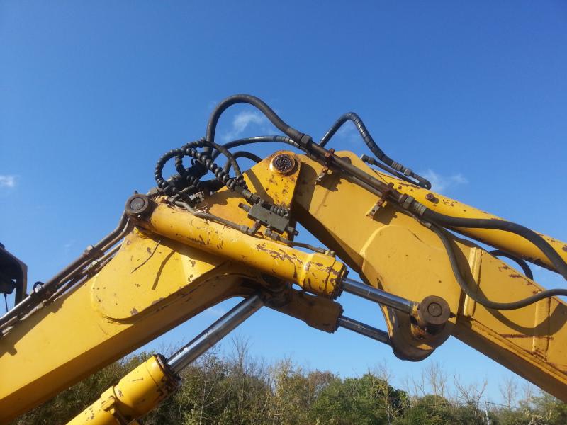

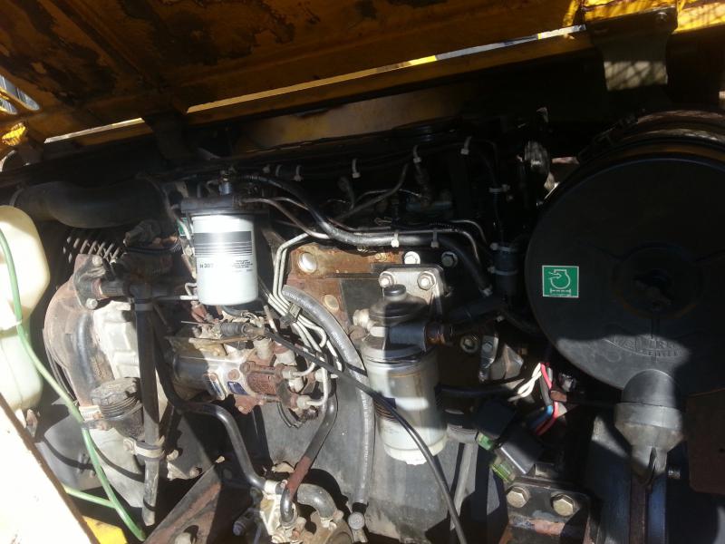

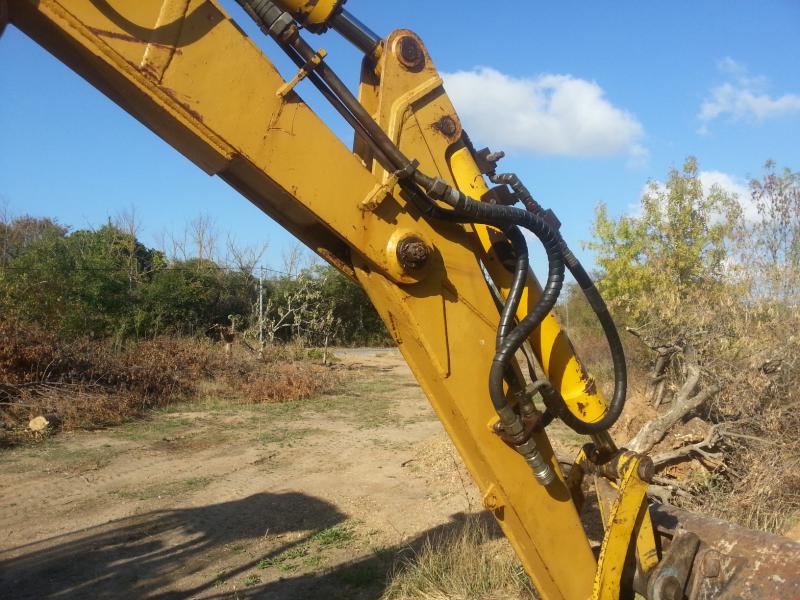

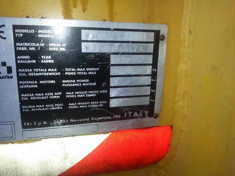

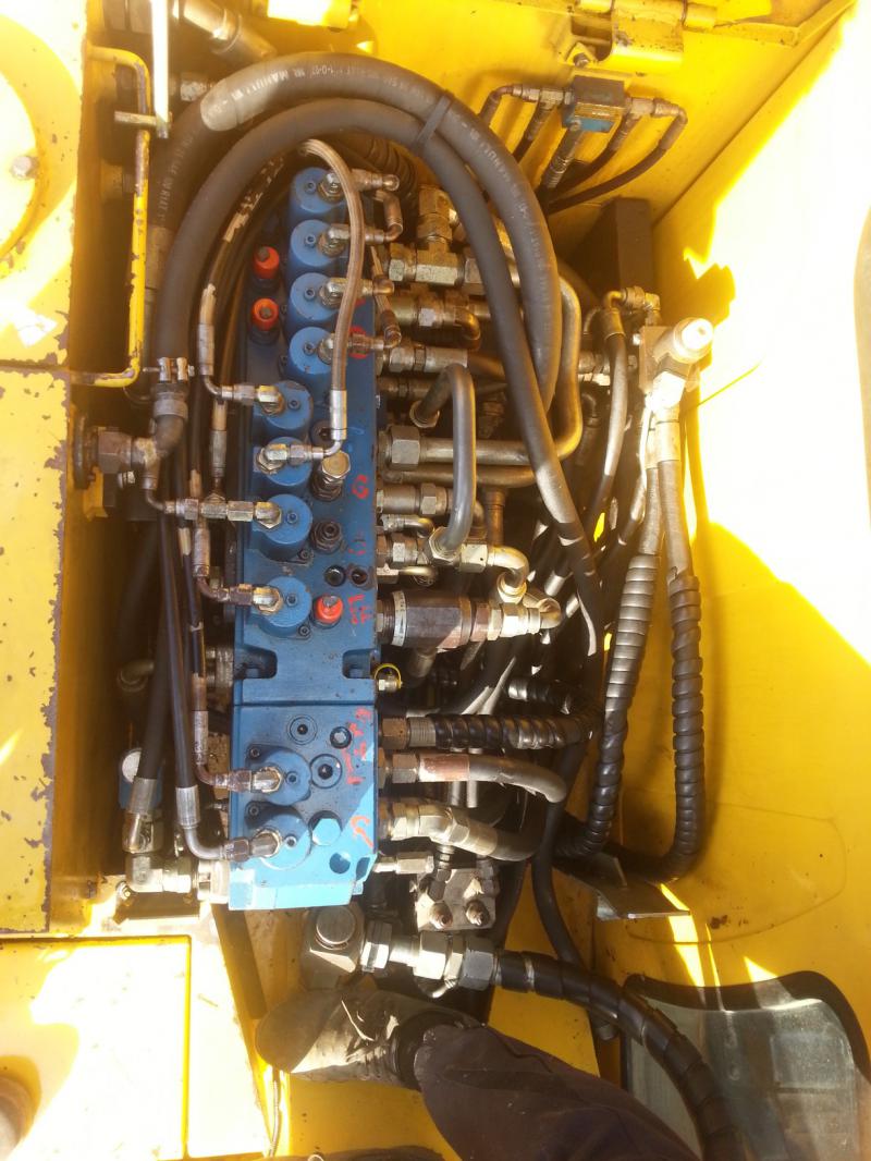

Suite à la visite, le bilan est mitigé. La pelle présente bien pour son age, dans l'ensemble tout fonctionne mais quelques gros problèmes sont présent. Premièrement le perkins ne démarre pas tres bien, il faut tirer un moment sur le démarreur pour qu'elle démarre a froid comme a chaud. Une fois en route il tourne plutôt bien et ne fume pas spécialement. La pompe hydro est belle est bien neuve mais la machine semble manquer de force, en comparaison a la mienne. Est ce que le moteur est fatigué ??? Il y a des jeux excessifs dans les principaux axes, au moins 3 à corriger obligatoirement et ce sont les plus gros. Quelques fuites aux vérins dont un qui a était impacté puis réparé à moitié. Le problème de réponse des commandes intervient quand on lève la sécu pour descendre de la pelle puis que l'on veut la réenclencher pour se remettre au taf. La ça ne répond plus, il faut éteindre et des fois attendre puis ça repars mais ce n'est pas le plus grave d’après moi.
Sinon dans l'ensemble il n'y a pas trop de fuite, la tourelle s’arrête, ça freine, les vitesses, les patins, la lame, les boutons, fonctionnent. Il me laisserait deux joysticks, une roue, les dents des godets et le manuel. J'allait oublier un gros pb, le gros vérin qui monte est descend le bras ne fonctionne que dans un sens, impossible de lever la pelle par ex.
Je vous met quelques photos, on verra demain pour les oublis:
Manque un truc ici:
Pompe neuve:
Messages: 4 248
MessagePosté le: Ven 30 Sep 2016 - 06:00    Sujet du message: Avis sur échange de matériel Tp Répondre en citant
C est une FAI ancien modèle
Le perkins bof bof

FAI ça veut dire de conception Italienne ? Tu connais le modèle du moteur perkins ?
