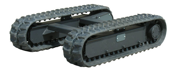

Bien regarder le train de chaine et les godets , ils indiquent bien souvent comment à été utilisé la machine !!
Il vaut mieux avoir une pelle "dans son jus" que repeinte , ça permet de mieux se faire une idée ...

J vais aller voir une yanmar b25 demain, que penses tu de cette machine??
Quand tu parles du train de chaîne, que veux tu dire??(je suis un novice dans le domaine)

Le train de chaine c'est toute la partie qui est en contact avec le sol
