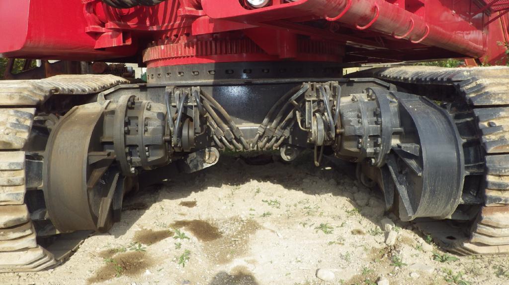

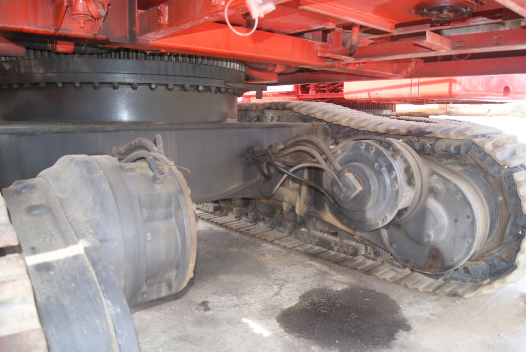

Salut " Ogrezeta " si ça peut t'aider :
OgreZeta
Inscrit le: 19 Mai 2016
Messages: 19
Localisation: Limoges
MessagePosté le: Lun 4 Juil 2016 - 17:57    Sujet du message: Modélisme POCLAIN Répondre en citant
Merci Mtl-40,
Mais là côté documentation j'en ai plus qu'il ne m'en faut pour faire la partie Châssis-Porteur-Chenille
En plus ta photo je suis sur que c'est pas le châssis d'une 1000
MessagePosté le: Lun 4 Juil 2016 - 20:09    Sujet du message: Modélisme POCLAIN Répondre en citant
Et pourtant si :

MessagePosté le: Mar 5 Juil 2016 - 18:12    Sujet du message: Modélisme POCLAIN Répondre en citant
La 1000 n'est pas garé à coté de la 400 si on regarde les photos du nid,ta photo serait plutôt le châssis de la 610
A péter plus haut que son cul on fini par se chier dessus.
MessagePosté le: Mar 5 Juil 2016 - 19:40    Sujet du message: Modélisme POCLAIN Répondre en citant
En effet, dans mes souvenirs c'était celle de la 1000 mais non, c'est caréner en plus sur celle ci :
Que veut-tu ça fait plus d'un an

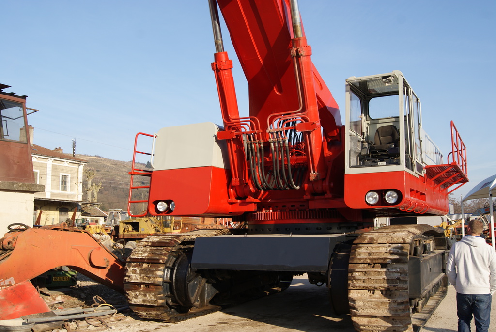

pour apporter de l'eau au moulin
Messages: 16 388
MessagePosté le: Mer 6 Juil 2016 - 16:57    Sujet du message: Modélisme POCLAIN Répondre en citant
1000 grosse cabine
