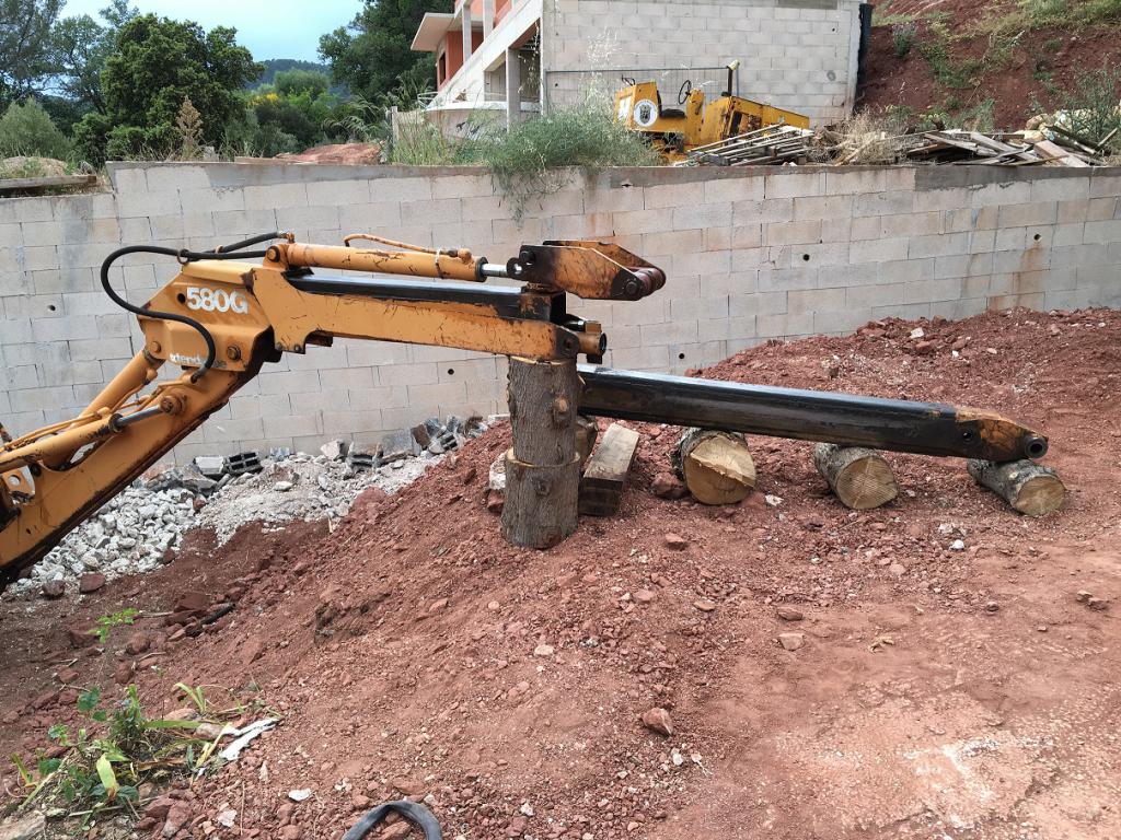

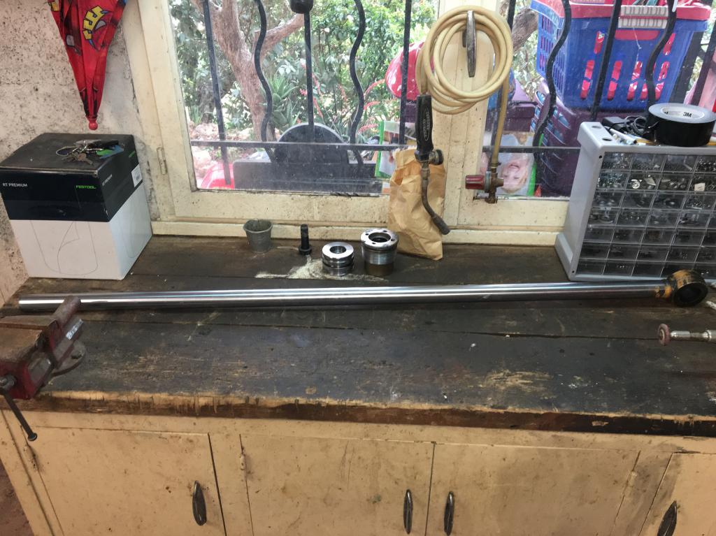

Voila mission accomplie, hier soir la tige du vérin était bien sur l'établi. Sinon pour la sortie de l'extendahoe, de la facon dont j'étais placé, aucun soucis. Ca n'a pris que quelques minutes.
On a commencé à 8h30 et l'extendahoe était dehors à 9 .
Par contre, j'ai passé de 9h à 18h pour réussir à dévisser le nez du vérin....
Il avait été déjà ouvert, resserré jusqu'au contact et rempli de colle, pâte à joint et ou loctite.
Enfin... il est sorti, il a fallut que je modifie une clé maison que j'avais déjà faite pour un des stabilisateur récalcitrant.
Plus qu'a attendre la réception du kit maintenant.
Steph
Messages: 16 566
MessagePosté le: Lun 23 Mai 2016 - 06:00    Sujet du message: Case 580G extendahoe Répondre en citant
quel dommage d'avoir sacrifier un arbre pour caler les morceaux, système dém.....de

Voilà extendahoe remonté samedi matin. Un peu galère pour tout aligner parfaitement mais on y est arrivé ^^.
J'ai compris pourquoi mon vérin fuyait d'ailleurs. Il y a 2 lames d'acier sur le dessus et dessous du nez de vérin pour qu'il soit guidé à l’intérieur de l'extendahoe et reste parallèle.
Celui du bas doit se prendre de sacrés chocs car il à déformé et fissuré légèrement le nez. Par contre j'ai vu qu'il avait déjà été ressoudé par dessous très proprement d'ailleurs.
Par contre à l’intérieur vu qu'au moment du ressoudage tout n'était pas parfaitement en place je sentais une bosse (escalier), à l'endroit de la portée du joint. C'est pour ce la que le joint externe était tout défoncé en le sortant et qu'il avait rempli de pâte à joint le pourtour au moment du resserrage..
Pour éviter la même j'ai renforcé de soudure au cas ou et me suis servi du dremel et gomme caoutchouc pour "réaleser" à la main pour faire disparaitre la deformation interne.
Si je l'avais laissé le joint neuf aurait dégusté au serrage.
Du coup j'ai remonté le tout sans pâte et pour l'instant, après une journée d'utilisation pas de soucis de fuite ^^ (je touche du bois quand même ^^ ).
Merci à vous, affaire classé Wink
