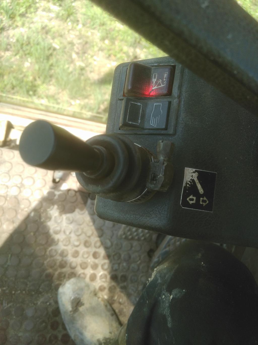

Il y a une manette sous le volant pour actionner les patins et/ou la lame et à côté 2 boutons. Un des boutons s'allume rouge (voir photos).

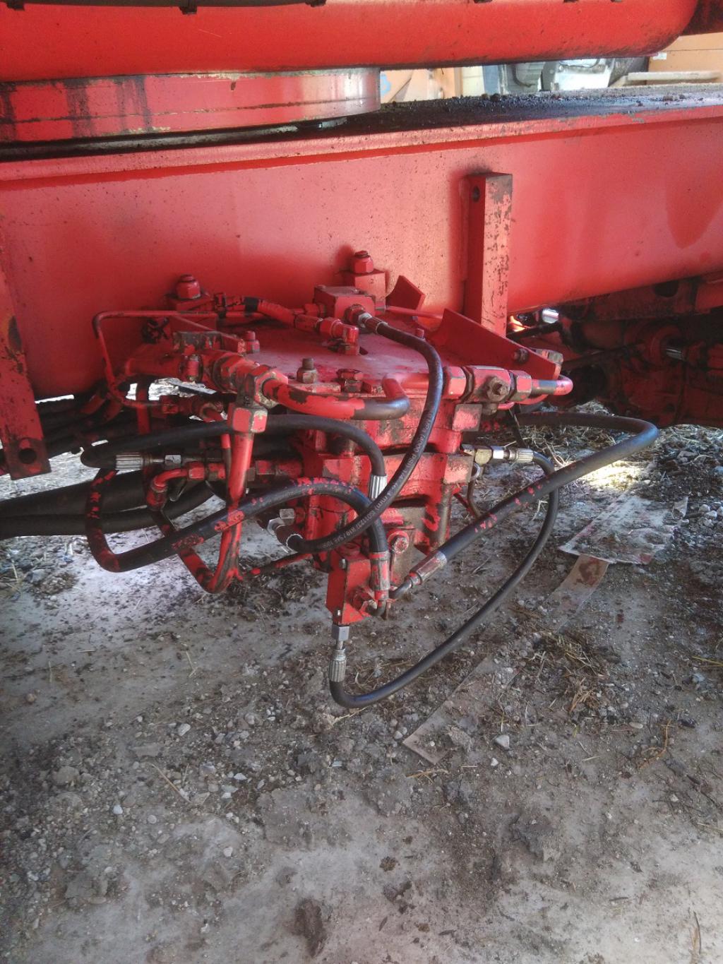

J'ai démonter les petits tuyaux d'arrivée hydraulique, l'huile arrive lorsque j'actionne la manette. J'ai beau mettre la vanne pour actionner les patins et la lame ou seulement la lame rien ne bouge. Donc ça m'étonnerait que ça viennent des vérins car les deux ne seraient pas bloqués en même temps d'un coup.
Il y a un genre de gros répartiteur sous la pelle, où arrive les petits tuyaux hydrauliques. Peut-être que c'est cela qui ne fonctionne plus! Peut-être qu'un des tiroirs est bloqué!??

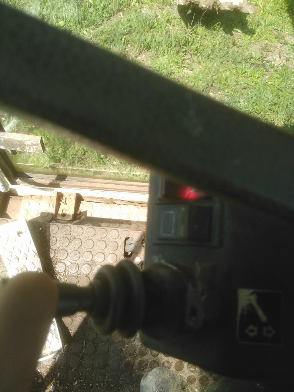

J'ai également un voyant qui est allumé sur le tableau de bord et je ne sais pas ce que c'est (voir photo)?

1er voyant = symbole de blocage de verins de stabilisation sur pont avant
2ème voyant avec flêche verte = symbole niveau d'huile hydraulique

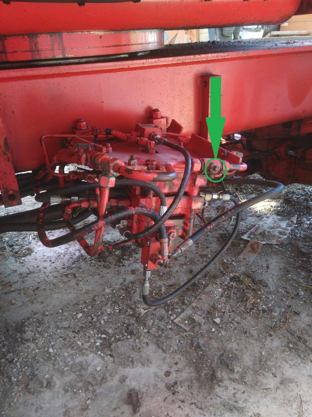

Sur ton bloc hydraulique il y a un carré un peu rouillé : est ce qu'il n'aurait été touché ? car normalement il a plusieurs fonctions

Est ce que vous parlez de ce carré rouillé sur la photos? A quoi sert-il exactement? Non il n'a pas été touché avant la panne mais après oui.

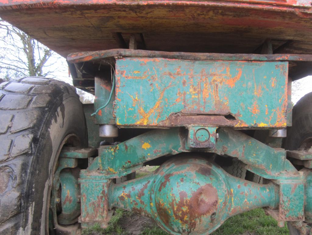

Pour le 1er voyant vous me dites que c'est le symbole de blocage de verins de stabilisation sur pont avant.
Est ce que ce sont les 2 vérins verticaux qui appuis sur le pont avant? (cf photo pris sur le site http://www.forum-auto.com/pole-technique/mecanique-electronique/sujet624811…
Est ce que le problème peut venir du fait que ces 2 vérins seraient bloqués?

Le carré rouillé sert suivant les montages à mettre :
- soit patin et lame ;
- ou patins bloque uniquement lame ;
- ou non déploiement des extensions des patins.
Attention : il y a aussi des sélections que tu peux commander en cabine.
Non, je ne pense pas que les vérins de stabilisation (verticaux) soient en cause (ce à quoi je pense c'est plutôt problème électrique -les électrovannes-)

Pour les patins : remettre le carré à la position initiale,  à froid, mettre en route et les actionner immédiatement. S'ils re fonctionnent, ne serait-ce qu'une fois, fort probable que ce soit le joint tournant .

A quoi correspond le bouton sous le volant, à côté du voyant pour les vérins de stabilisation (la main et le circuit fléché)?

Ce qui m'inquiète aussi c'est le joint tournant. Les tuyaux d'arrivées au joint tournant sont bien alimentés lorsque j'actionne la manette. J'ai démonté les tuyaux sur le bloc hydraulique en dessous de la pelle, l'huile arrive aussi mais je dois vérifier la pression car je pense que c'est un problème de pression hydraulique. Il faut que je branche un mano pour voir si le problème vient du joint tournant ou du bloc hydraulique.
Si j'ai bien compris si la pression est la même aux tuyaux d'arrivée du joint tournant qu'aux tuyaux d'arrivée du bloc hydraulique, le problème vient du bloc sinon, c'est le joint tournant!
Qu'est ce que ça peut être dans le joint tournant, un joint? Est ce vraiment grave? C'est réparable?
