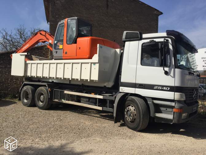

- si c'est dans une benne de camion "polybenne" la largeur est limitée à moins de 2m30
- si c'est sur un plateau basculant ou un semi , il n'y a plus trop de contrainte (sauf qu'au delà de 2.55m tu es en convoi)

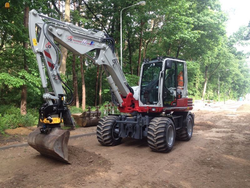

Adapter au mieux l'équipement de ta machine ... vraie attache rapide ?? coupleur ?? tiltrotator ?? déport ??
Sans ces éléments il est impossible de te conseiller !! Wink

Bonjour, je vais acheter une pelle à chenilles ( caoutchouc ) avec une lame devant, en ce qui concerne le transport ; je suis à la recherche d'un camion porte engin     19T ( poid à vide : 8,5t ) . Je vais l'utiliser pour constructions de pavillons et même plus grand ...  Qu'est ce que " tiltrotator" ? Merci

c'est le coupleur que tu vois sur la deuxième photo ( en jaune )

Ok, est ce essentiel ? C'est pour la rotation du godet si je comprend? Merci

Comme je l'avais dis avant sa y es je l'ai fais je suis gérant de mon entreprise et donc j'ai opté pour une pelle cat 308 E avec un balancier court et un powertilt . J'ai pris comme godet un curage de 150 et 3 de terrassement 90  60  40.
Je suis donc a la recherche d'un polybenne 6x4 ou 6x2 , mais comme te la dis exca pose toi les bonnes questions .
Personnellement je pars sur une benne neuve faite sur mesure car la cat fais 2.32 m de large donc faut une benne a fond plat
Mais si c'est fait pour faire des particuliers et petit terrassement et autres prend une pelle de 7 t sa suffira je pense et au moins elle rentre bien dans la benne standard 2.30!  car elles font 2.20 environ!
