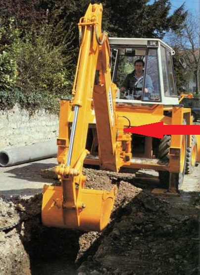

Oui, c'est bien la bonbonne (à Calva!!!!) sur laquelle tu as inversé les flexibles.
Voir photo avec fiche que t'as envoyé EXCAVATORXTREM
