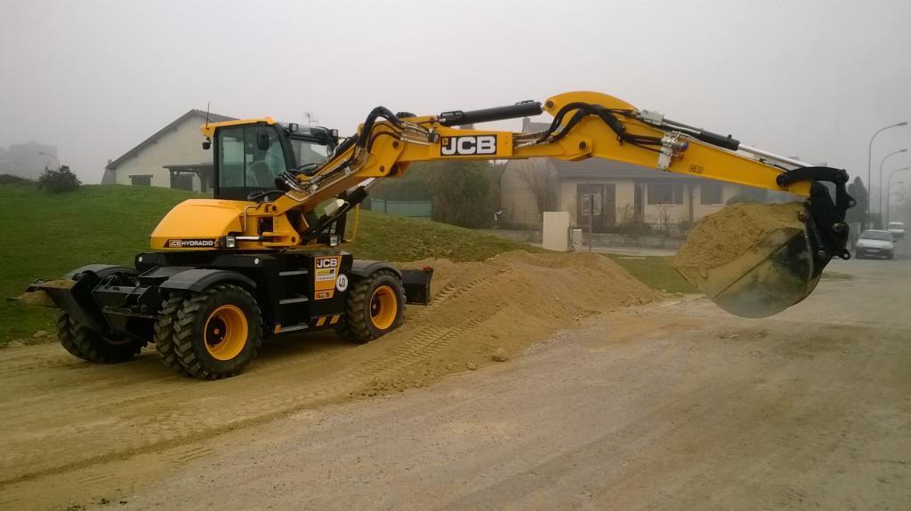

MessagePosté le: Dim 4 Déc 2016 - 18:18    Sujet du message: JCB Hydradig Répondre en citant

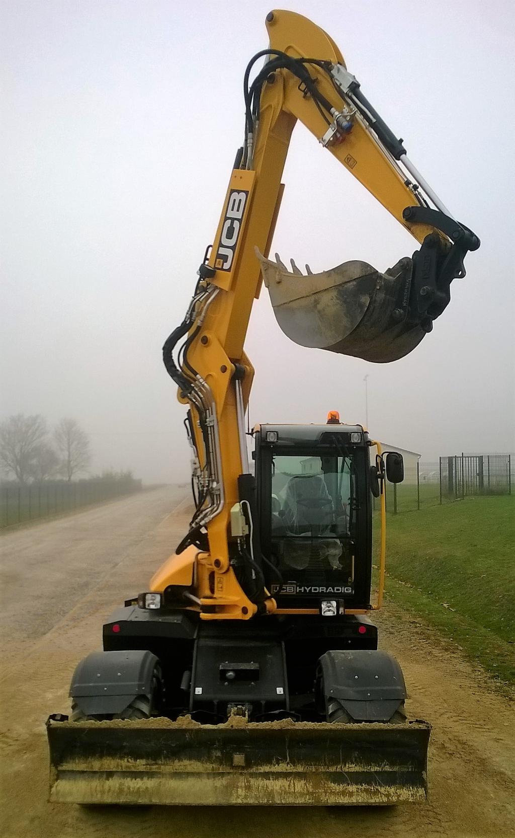

MessagePosté le: Dim 4 Déc 2016 - 18:21    Sujet du message: JCB Hydradig Répondre en citant

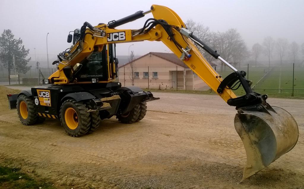

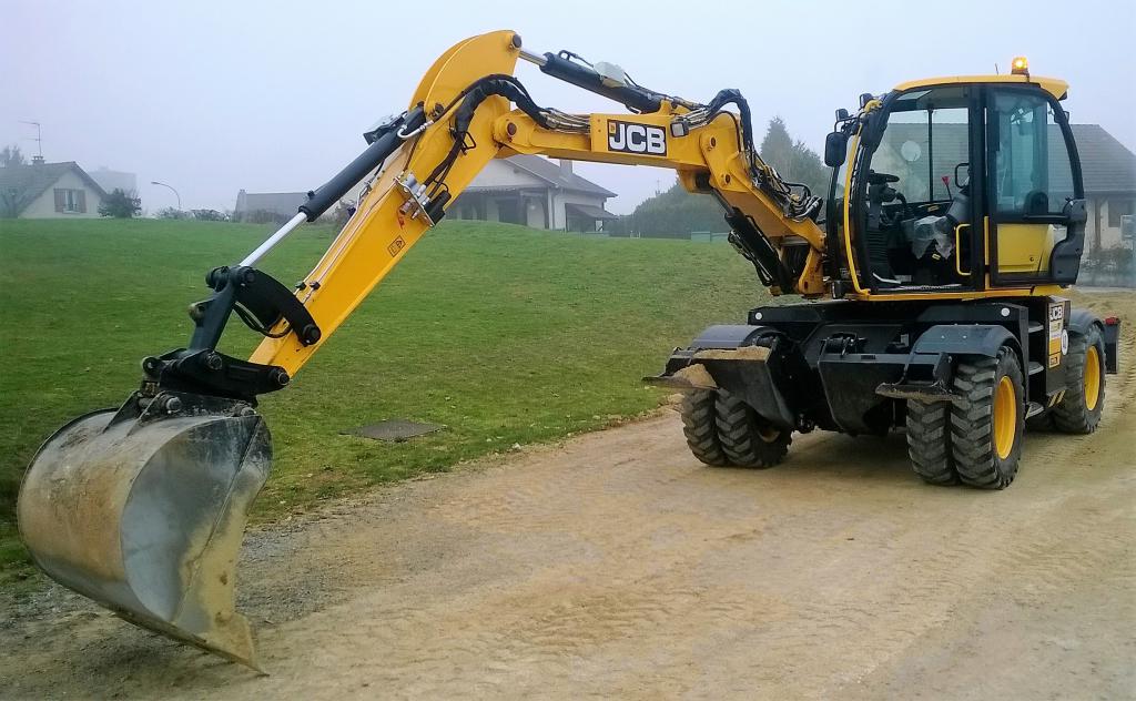

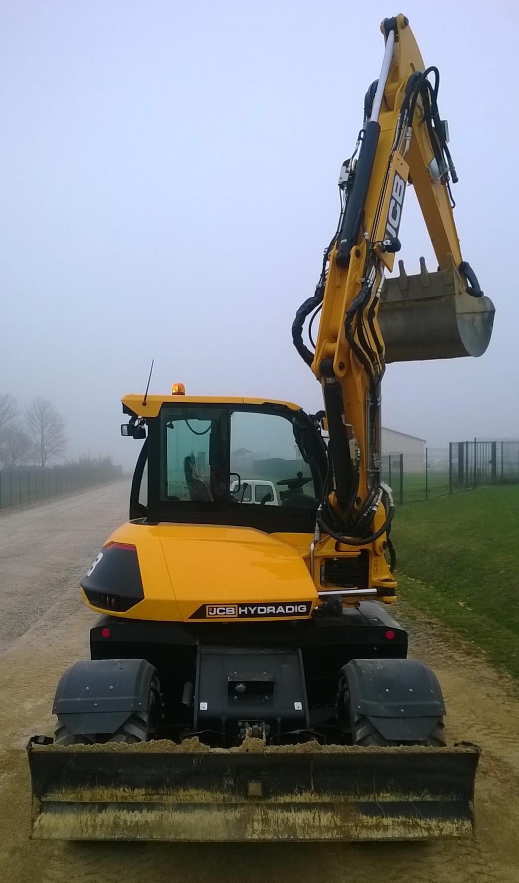

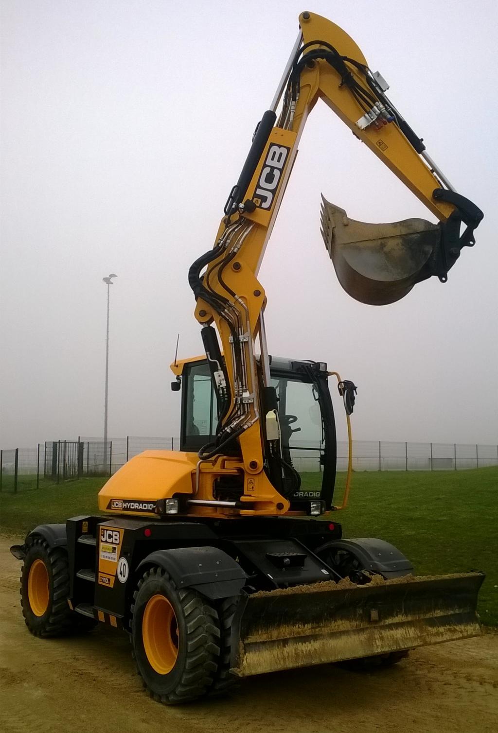

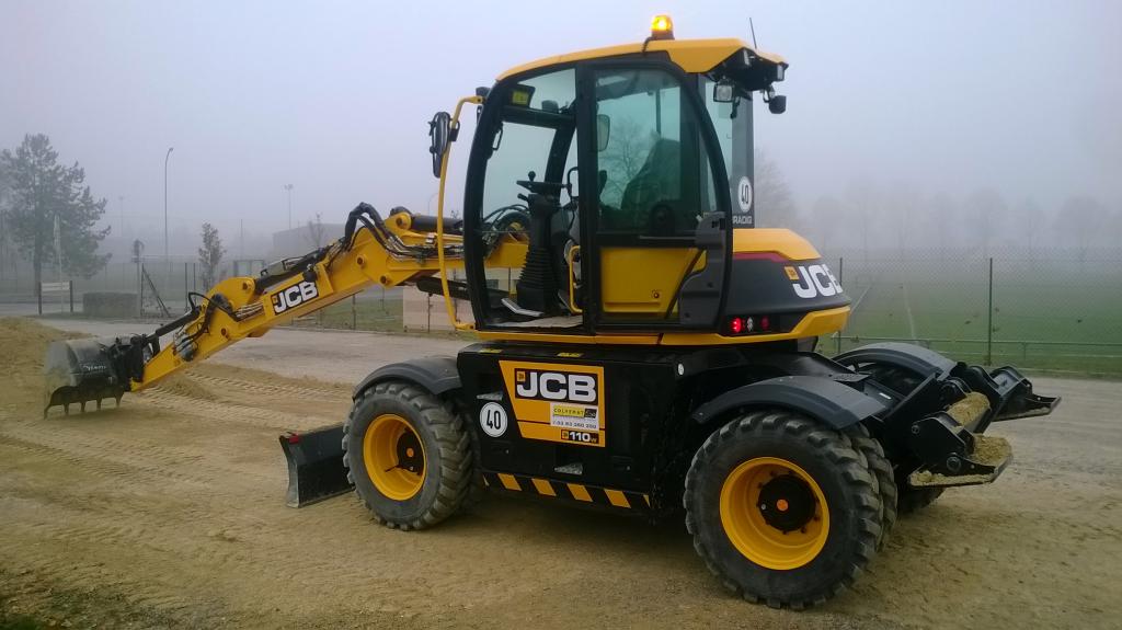

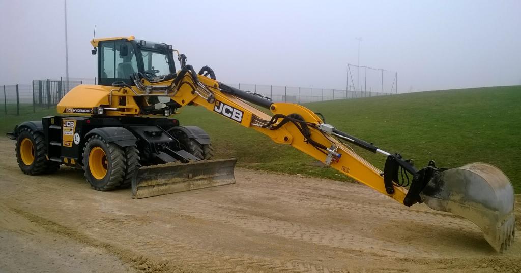

MessagePosté le: Mar 6 Déc 2016 - 17:24    Sujet du message: JCB Hydradig Répondre en citant
Alors, j'adore le concept, c'est réellement nouveau. ça marche plutôt bien, ça manque un peu de souplesse mais ça a la pêche. Super visibilité et stabilité, la transmission pousse fort. Bon débattement de l'équipement mais le balancier devrait se replier un peu plus pour gagner en rayon de rotation. C'est bruyant et l'échappement ne fait vraiment pas l'unanimité auprès de mes collègues au sol....Sinon en cabine plein de petites astuces bien pensées comme le relevage des stabs et lame automatique, l’anti-tangage, colonne de direction un peu (trop ??) imposante, les joysticks touchent les comodos dans certaines positions. Le coupleur "tracto" fait un peu léger, je suis réservé pour sa tenue dans le temps.
C'est super maniable, le châssis est tout de même imposant. bonne visibilité sur la lame en nivellement. Dommage de devoir rester appuyé sur le bouton du joystick de flèche pour se servir de la lame. Dans l'ensemble hormis quelques détails ergonomiques et pratiques, c'est plutôt positif!!!!
Je ne retrouve pas malgré tout la force de cavage ou le confort d'une Liebherr A311/A912 Compact mais c'est une autre gamme de machine. Moi qui ai conduit du Mecalac voici quelques années, ce produit, avec une approche différente, n'a pas à rougir face à la marque d'Annecy, bien au contraire....

MessagePosté le: Mar 6 Déc 2016 - 18:17    Sujet du message: JCB Hydradig Répondre en citant
sur que pour le balancier, ça ferait gagner qq centimetres de rayon, et comme je dit bien souvent, c est facile de tourner dans le gabarie du châssis quand celui ci est large..... on retrecis un peut la tourelle, on élargis le châssis, et hop, ça tourne, et c est vrais que le châssis est "balaise".....aprés c est quand même plus lourd qu une 12, et plus léger qu une 714....
