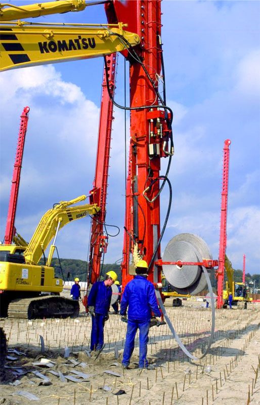

 Dans les travaux spéciaux, on peut évoquer le drainage vertical : sur le chantier A 837, je suis resté a peu près 6 mois pour conduire une 974 Chantiers Modernes qui était en location pour Ménard Soltraitement.
cette pelle était équipé d'un mat drain de 28 m de haut a la place du balancier, pour poser des drains verticaux dans les parties marécageuses de l'autoroute
pour pouvoir passer avec la pelle, il était d'abord étalé une couche de sable d'a peu près 2 m d'épaisseur, et ensuite on passait dessus ( au plus profond, il y avait 26 m de marais sous la 974.......)
Drains Verticaux - Menard
le lien joint vous expliquera plus en détail l'opération
on a posé 2 types de drain, soit du 50 rond entouré de géotextile, dans ce cas en surface ils étaient ensuite tous raccordés  a une pompe a vide, soit du drain "plat"

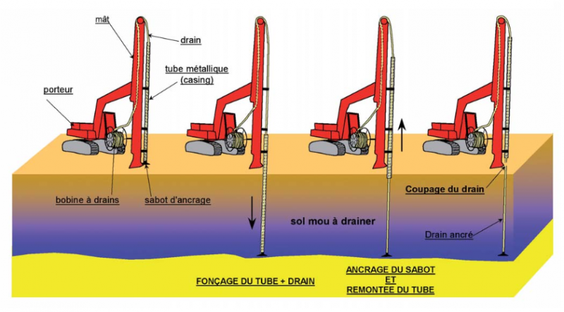

 Super ce sujet mister "pascal" !!!
Quelques photos explicatives , ce procédé permet d'évacuer l'eau qui se trouve dans les couches moles/tourbeuses et en les comprimant de permettre l'évacuation de cette eau emprisonnée et ainsi d'augmenter la portance compatible avec le passage de véhicules ou la construction (par exemple)

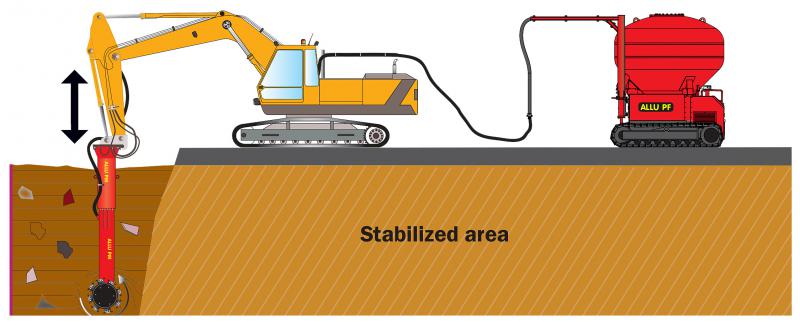

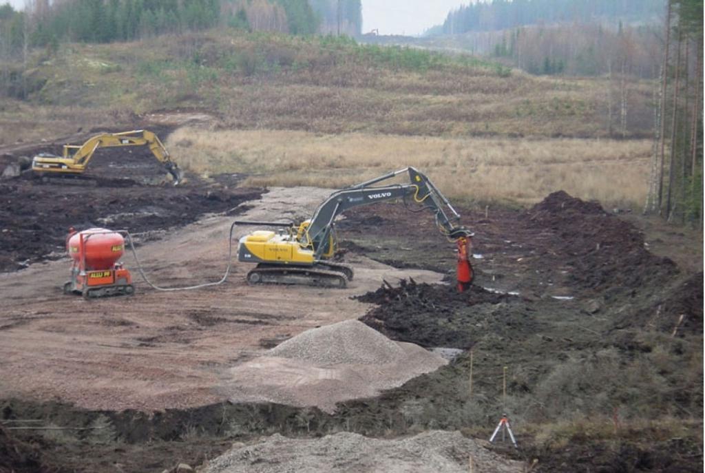

 Une autre solution , c'est le chaulage de ces matériaux imprégnés d'eau ...
Dans les pays scandinaves cette solution est courante ! Mr. Green

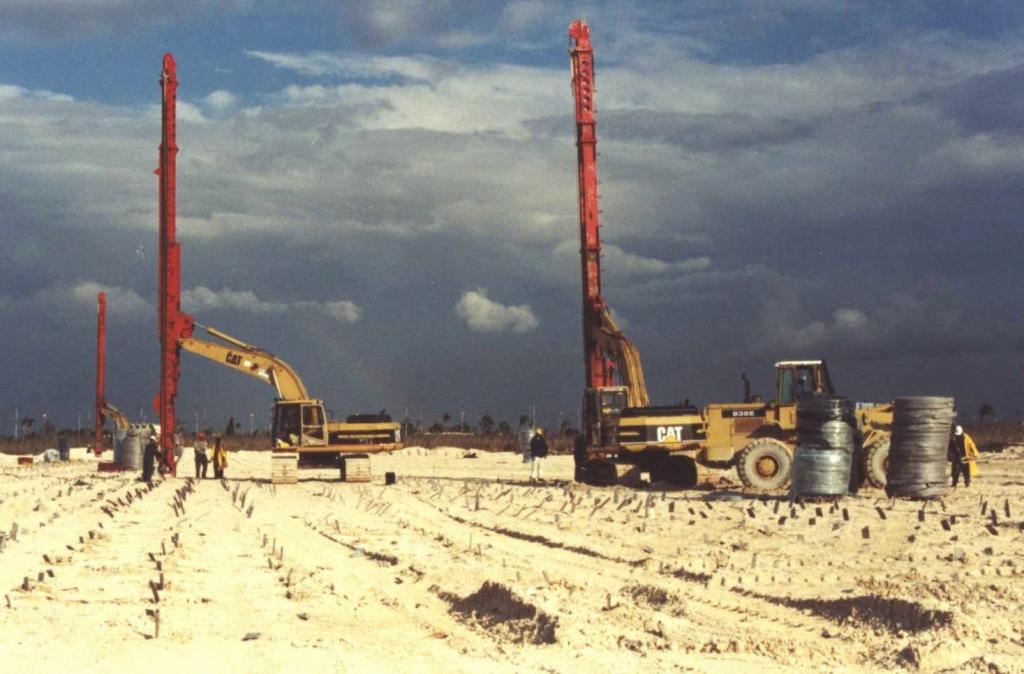

MessagePosté le: Sam 29 Avr 2017 - 09:43    Sujet du message: Drainage vertical/stabilisation de sols Répondre en citant
 Consolidation de sols avant construction de batiments industriels ...

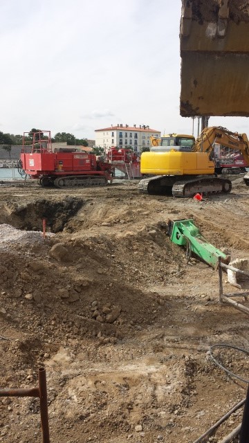

MessagePosté le: Sam 29 Avr 2017 - 17:06    Sujet du message: Drainage vertical/stabilisation de sols Répondre en citant
réalisation de pieux, pour le renforcement du terrain, pour une ligne de chemin de fer....
... et consolidation du quai .....forage horizontal......

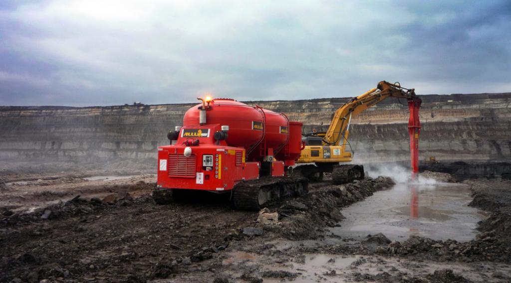

MessagePosté le: Sam 14 Oct 2017 - 07:52    Sujet du message: Drainage vertical/stabilisation de sols Répondre en citant
Là ce n'est pas du vertical, c'est du traitement de sols "classique" en Nouvelle Zélande :
Malaxeurs Komatsu,  avec un lien youtube vers l'entreprise......désolé c'est en Anglais, mais on y voit en plus un épandeur assez sympa!!!
Fill Drying with Hiway Stabilizers HiwayGroup
Messages: 12 984
MessagePosté le: Dim 22 Oct 2017 - 17:18    Sujet du message: Drainage vertical/stabilisation de sols Répondre en citant
 Salut Pascal ...
Yes épandeur à chaux à chenille !! Mr. Green
