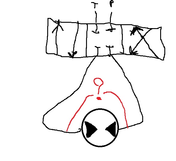

j'ai une question
comment peut on mettre un moteur hydraulique en roue libre une fois en position neutre?
c'est a dire, le moteur entraîne un rotor et des que je lâche le distributeur le rotor s’arrête brusquement.
j'aimerai qu'il continue a tourner et qu'il s’arrête tous seul.
peut on mettre un truc entre les deux conduites pour que ça face sa?
petit schéma pour expliquer!!!!

Je connais le cas de moteur à pistons radiaux utilisé chez un fabricant de remorque de ta région.
Oui c'est possible mais le schéma hydraulique est bien plus complexe. Il faut supprimer le contact entre les galets et la came pour ne pas engendrer un couple résistant trop élevé.
Pour plus d'infos, un tres bon sujet animé par Sissice sur GTP

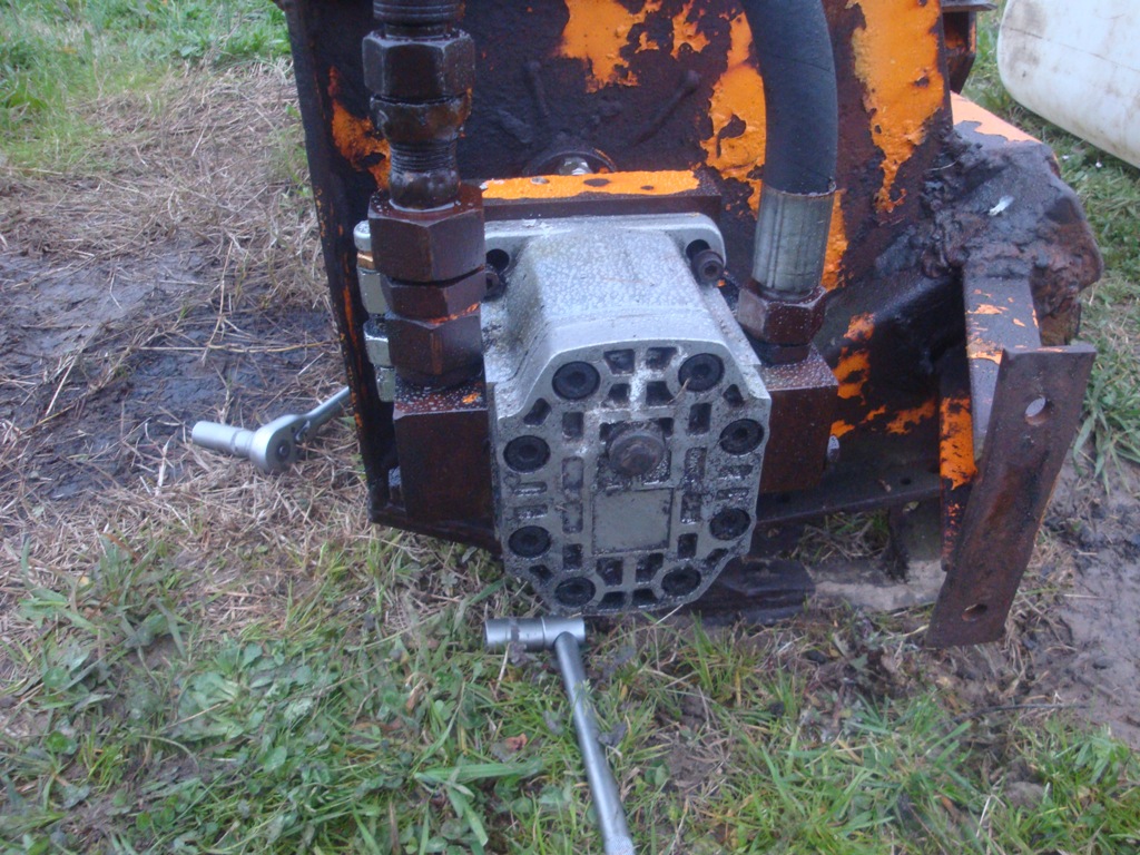

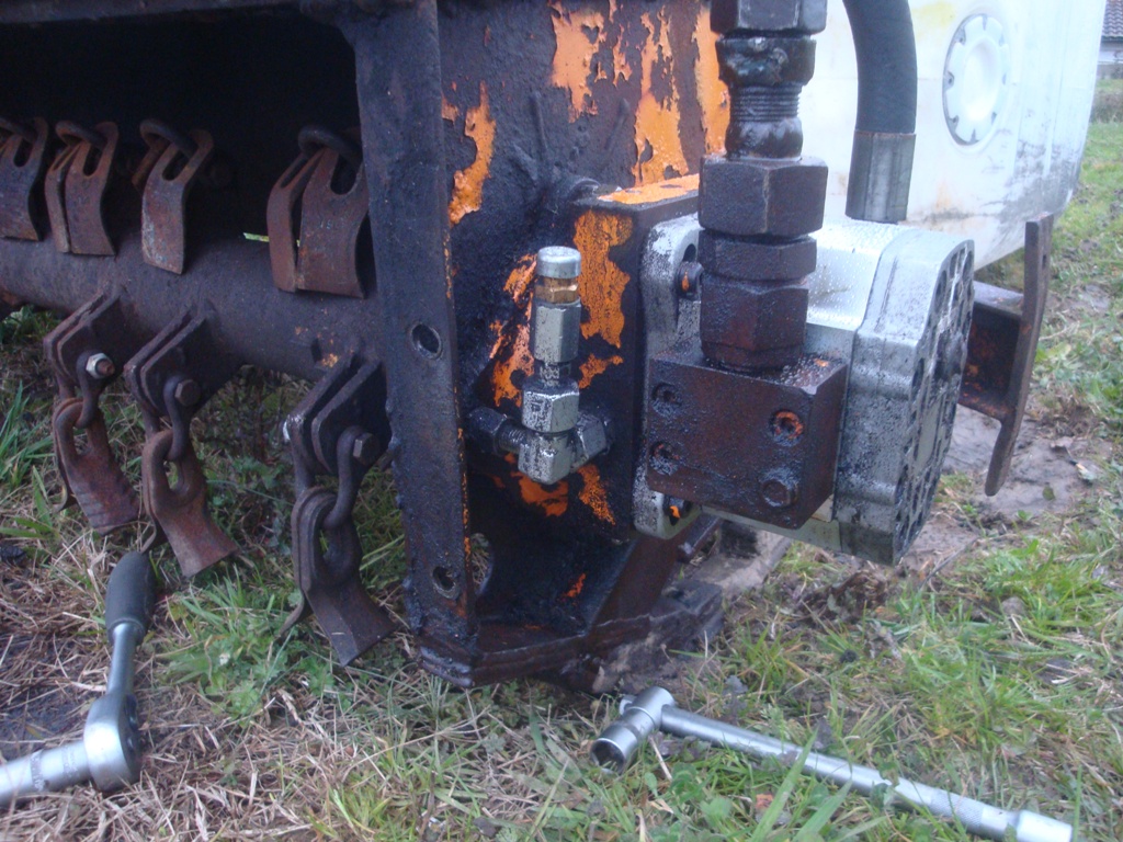

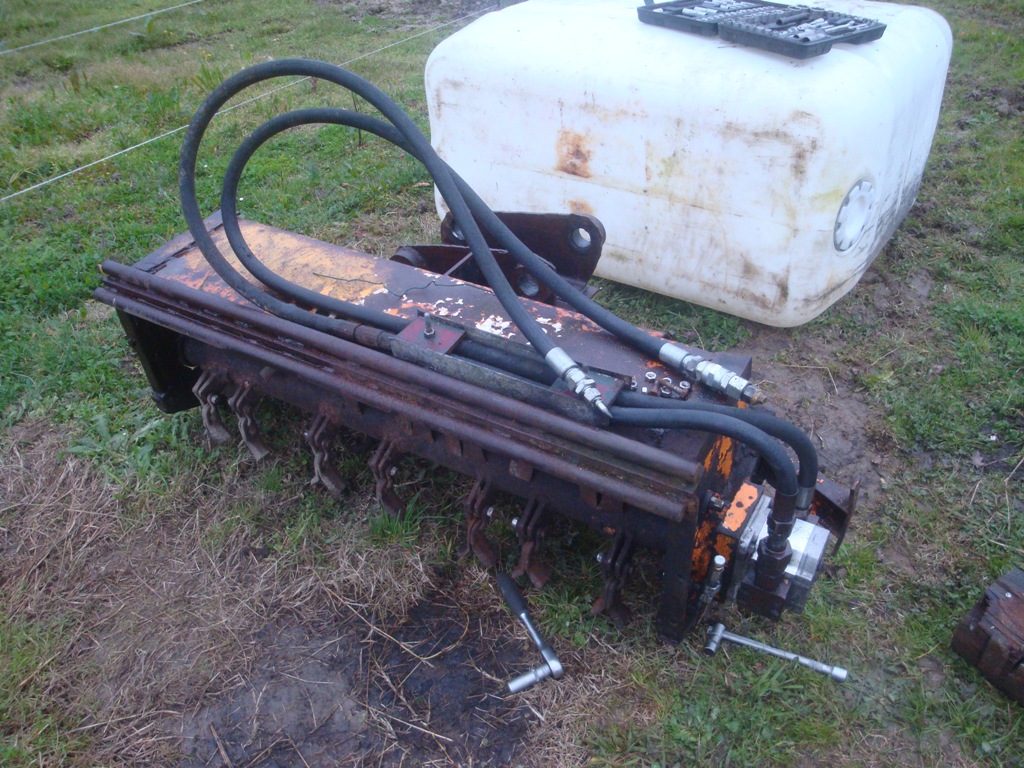

Envoie des photo du moteur!!!
Messages: 778
MessagePosté le: Mar 2 Fév 2016 - 21:43    Sujet du message: question technic sur un moteur hydraulique Répondre en citant
voila la bête!

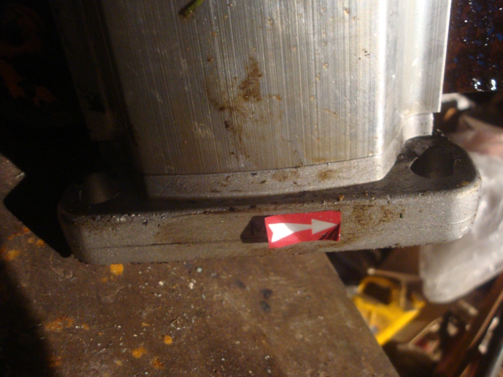

MessagePosté le: Mar 2 Fév 2016 - 21:52    Sujet du message: question technic sur un moteur hydraulique Répondre en citant
donc j'ai eu l'ancien proprio qui ma dit que c'était un bidirectionnel, y a que une flèche sur le moteur mais elle n'est pas sur le milieu donc je pense qui devais avoir l'autre a coter.
il m'a dit aussi qu'il avait le même problème et qu'il c'était renseigné et qu'il faut brancher le retour direct au réservoir et que sa marché comme cela; qu'il n'y avais plus d’arrêt direct.
mais y'a un truc qui me chagrine dans se système, quant tu coupe et que sa tourne encore, sa tourne grâce a l’inertie du retors donc le moteur hydraulique se vide d'huile pour moi et sa sa me plait pas.
