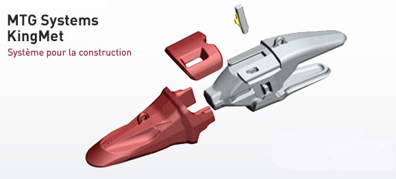

- MTG , HENSLEY/KOMATSU , FEURST , FUTURA montent une clavette horizontale qui est maintenue par un mouvement "quart de tour" avec une pièce élastique
Ces deux concept ont l'avantage de ne plus avoir à taper comme un sourd sur la clavette , voire de chauffer pour changer de dents !!
Ca rends l'échange plus facile et sécurisé et permet de facilement adapter les dents au travail réalisé

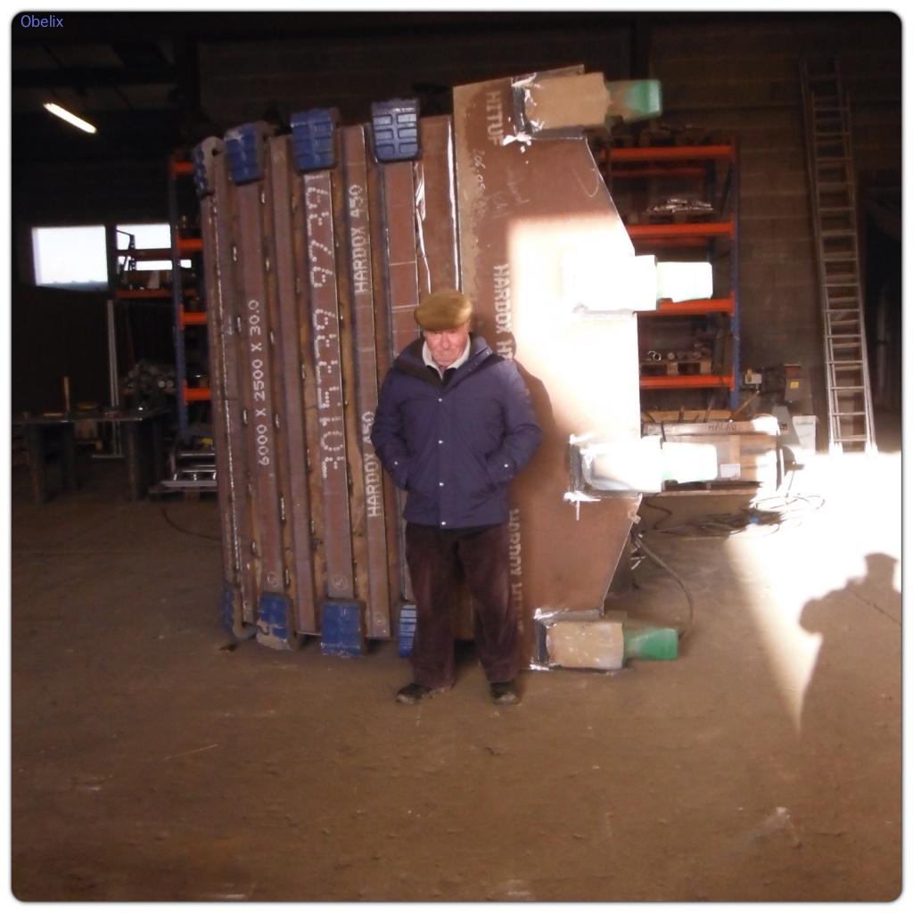

Soudage des barres pour la boule
Astérix semble petit
Messages: 2 462
MessagePosté le: Mer 6 Jan 2016 - 12:32    Sujet du message: Dents , boucliers , godets Répondre en citant
Déjà qu'il est pas grand mais alors là..... Heureusement qu'il fait se dire que c'est un gros godet mdr
Tu passeras le bar à franck!!

Tu parles de ce système je pense ???
Son défaut , c'est qu'il faut bien remonter des "chapeaux" neuf pour éviter l'usure de la clavette ...
