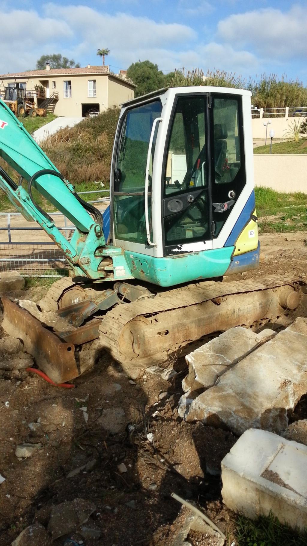

Étant à la recherche d'une mini pelle, on m'a fait une proposition et je sollicite vos avis qui seront les bienvenus .
J'ai un terrain de 3h , une petite colline (donc de la pente assez raide par endroits) entourée de zone plus plates et de planches de cultures .
Le tout a remettre en état, donc l'essentiel du boulot sera du terrassement de planches  , du débroussaillage , de la remise en état de clôtures, du jardinage , du nettoyage et curage de captage de source .
On m'a proposé une Ihimer 5t (celle avec le cul rond) comme sur la photo.
Elle a environ 2000h, c'est une ancienne machine de location. Les chenilles en fer . Je l'ai testé dans la mesure de mes connaissances , la tourelle, le déplacement, les divers mouvements du bras et godet... Pas de fuite d’hydraulique. Le moteur tourne régulièrement . Donc a mon avis je serai tenté de la prendre .
Mais qu'en est-il des points sensibles de cette machine ? Il y a t-il des éléments spécifiques à vérifier ? Les chenilles fer qui sont très bien  pour passer sur les pointes de souches sont elles assez accrocheuses sur les pentes pour une bête de 5t ? Quels sont les points faibles par rapport à ses concurrentes ? Le rapport qualité prix est-il correcte , on me la  fait à 20000€ ?.....

Bonsoir,
Une machine de 2000h chez un loueur je pense que ce doit être dans une bonne moyenne pour la récupérer dans un état assez potable.
Pour vérifier rapidement et à première vue commence par contrôler les jeux d'articulations de cinématique et notamment au niveau du pivot de pied de flèche, ça donne déjà une info sur la qualité des entretiens effectués et de l'utilisation qu'elle a subi.
Ensuite reste à voir si tu l'a vue dans son jus ou si elle a été préparée à grands coups de nettoyeur HP, polish et autres poudre au yeux de maquilleurs, (pour ma part je préfère voir une machine dans son jus).
Enfin pour ce qui est de la marque et la machine en elle même j'en ai eu en entretien dans une société de Btp ou elles n'étaient utilisées que par des maçons et canalisateurs (autrement dit pas de chauffeur pas de graissage rien.....c'est pas à moi!!) passé 6000H et toujours RAS.

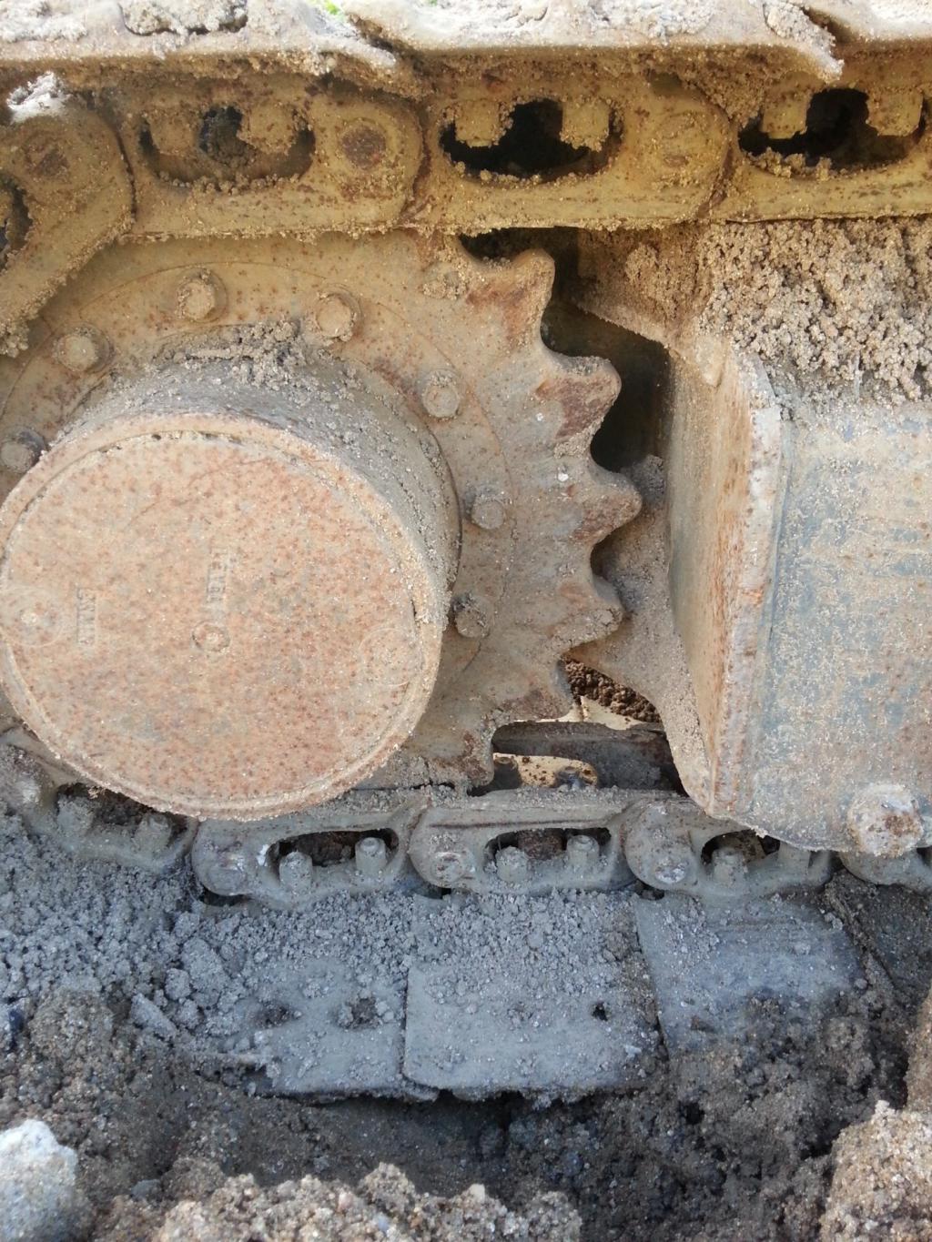

Pour ce qui est de ton train de chaine métal c'est ce qu'il y a de mieux pour ton application, contrôle là aussi l'état : jeux des maillons, usure des guides, galets, roues folles. Le tarif semble correct reste à savoir l'année.
Bonne inspection! Okay

Bonsoir fredmeca
Un grand merci pour ton avis. Je vais approfondir les points que tu as énuméré .
Je l'ai vu "dans son jus" comme tu dis. Au milieu d'un tas de gravas et sans avoir été préparée . C'est ce que j'ai trouvé rassurant d'ailleurs Mr. Green .
Ce qui me rassure le plus c'est ton com "elles n'étaient utilisées que par des maçons et canalisateurs (autrement dit pas de chauffeur pas de graissage rien.....c'est pas à moi!!) passé 6000H et toujours RAS. " Je me faisais du soucis sur ce point vu que je n'avais pas trouvé d'avis assez détaillés pour me faire une idée . Là c'est clair .
Pour le côté roulement , je n'ai pas pensé au jeu  des maillons, mais les barbotins sont nickels et les tuiles des chenilles ont un bon relief . J'y retourne demain et je complète l'inspection Okay .
Merci encore à toi et bonne soirée .

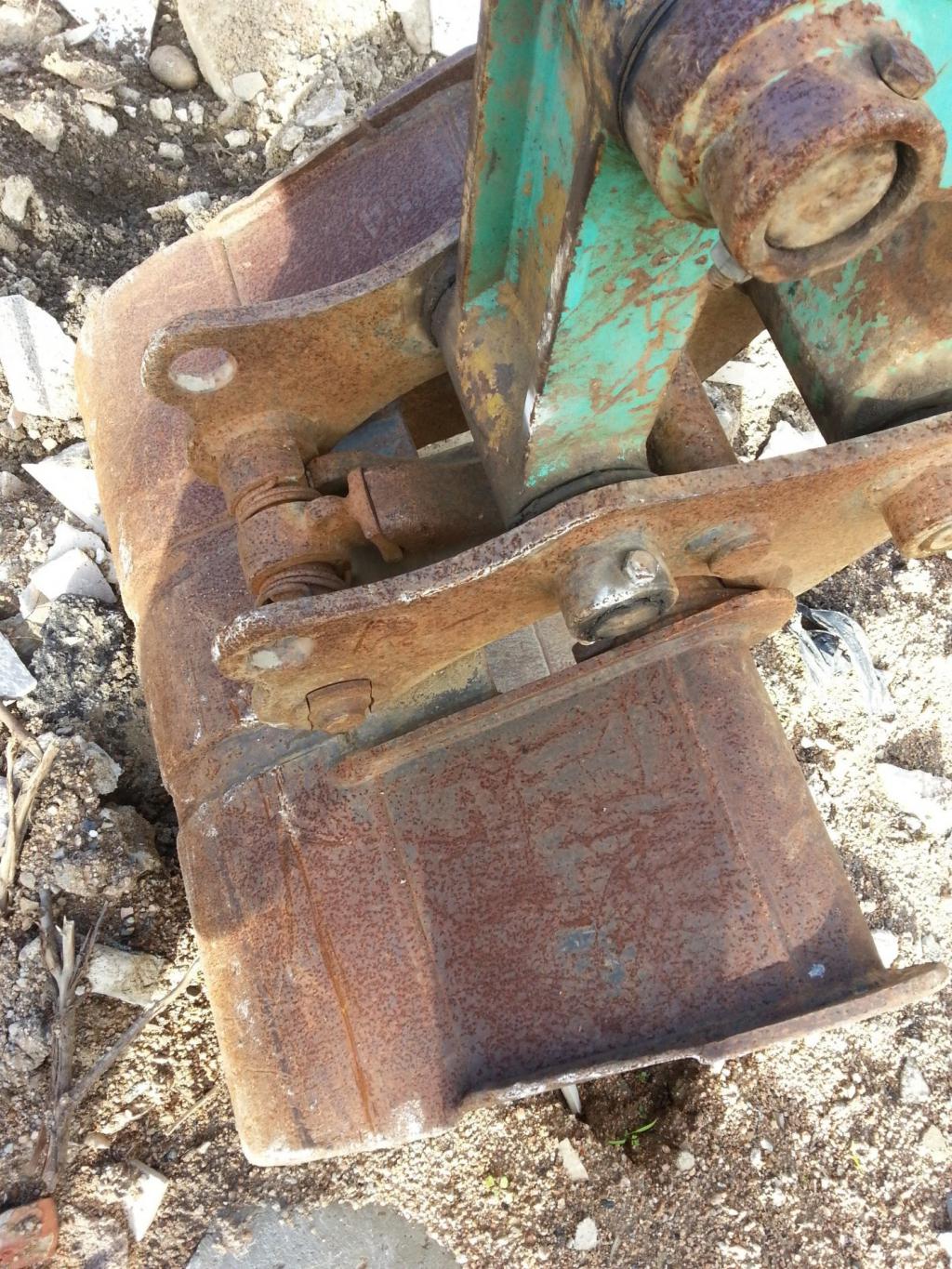

Prends-nous 2 photos pour compléter notre avis
Penses aussi à parler des godets dont tu as besoin avec le vendeur

Pour les godets , il y en a trois , un tranchée, un 50 et un intermédiaire . Mais il va me falloir surtout un curage et un râteau en plus . J'ai de la piste a entretenir et des racines et des pierres à virer sur une grande surface .
Si quelqu'un a une bonne adresse sur le net pour les godets (neufs ou  d'occas ) je suis preneur de l'info .

 Il y a quoi comme type d'attache rapide sur la machine ???

Je ne connais pas les appellations , je mettrai une photo du godet dès que j'en aurai pris.

l’attache c'est du morin sa c'est sur , je pense module 2.
les chaine on l'air en bonne état, fondrais regardé les axe de chaine si il sont marqué ou manger.

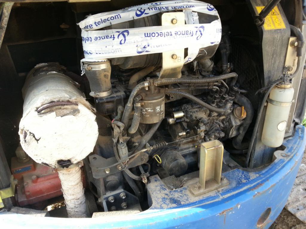

Pour l'attache je me doutais bien de la marque, rien à redire; le train de chaine est plutôt correct mais en ce qui concerne la boite à air le scotch ser à quoi ?
La maintenir en place ou fermée?

Ok bien compris pour les axes de chaine. J'y avais pas pensé, il va juste falloir passer un coup de jet avant quand même.

"mais en ce qui concerne la boite à air le scotch ser à quoi ? La maintenir en place ou fermée?"
Ben un peu les deux mais visiblement ça ne pose pas de problème , c'est récupérable . Côté mécanique engins de chantier et hydraulique je suis pas très dégourdi ( je pense qu'on se retrouvera dans la rubrique en question) mais faut dire aussi que c'est spécifique . Par contre pour le reste : même pas peur Mr. Green .

La machine est vendue directement par une boite de location?
Je demande parce que si l'entretien est réalisé dans le genre de la photo "réparation au scotch", tu peux avoir quelques inquiétudes sur le sérieux du suivi.

Non c'est pas le loueur qui vend mais une seconde main . Je connais le type en question il est sérieux mais sur ce coup là il n'a pas eu le temps de commander la pièce. je le crois car le scotch est quasi neuf on voit que le monteur n'a pas tourné comme ça ou alors pas longtemps . Mais tu as raison de soulever le problème ça aiguise la méfiance . De plus j'ai bien fait le tour du moteur mis à part le filtre et l'échappement qui est un peu fatigué, le reste a l'air ok, pas de traces d'huile au niveau des joints , tout est sec . Les tubulures gasoil aussi.
