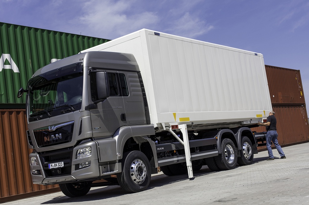

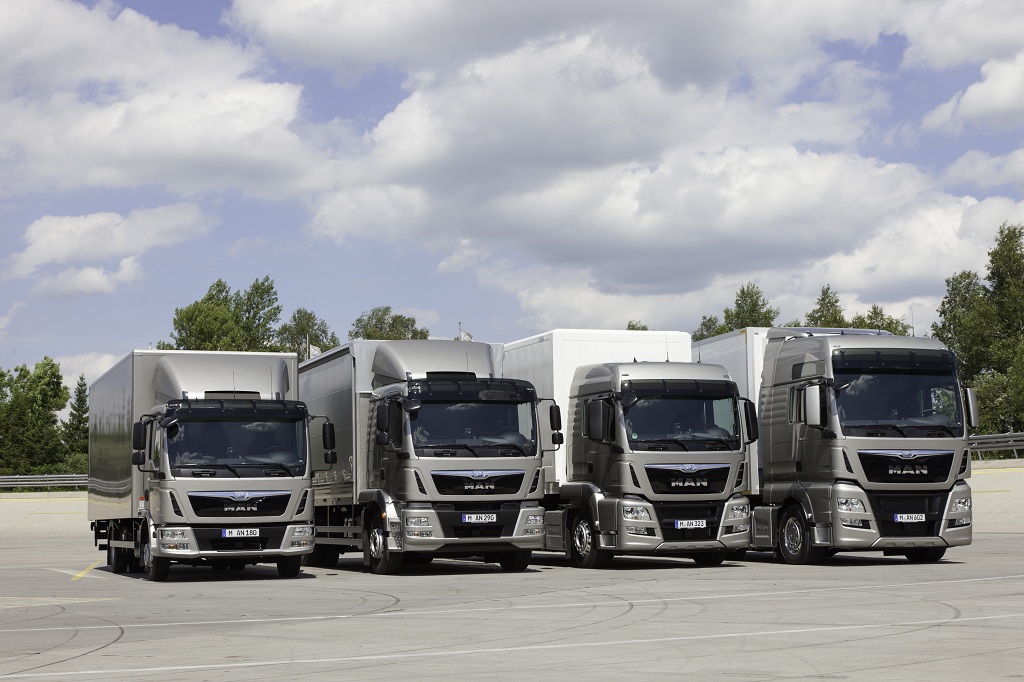

Nouvelle gamme MAN 2012. Passage aux normes Euro 6.
La famille au complet :
Le TGS :
Pas encore de versions chantier, mais ça ne devrait pas tarder.

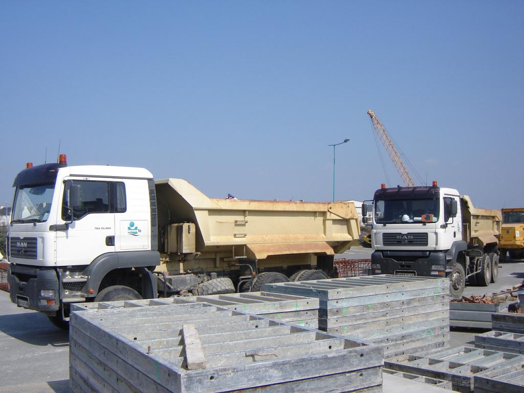

MessagePosté le: Mer 6 Mar 2013 - 21:31    Sujet du message: MAN Répondre en citant
Deux Man de chez Semen TP:
