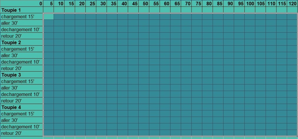

maintenant, durée de la fabrication pour remplir une toupie de 4.5 m3 ?

4,5m3/0,5m3 (100 secondes) = 9
9 x 100s = 900 secondes soit 15 min

as tu une feuille 21 x 297 a petits carreaux pas loin de ton écran ?

C'est à gros carreaux ça fera l'affaire c'est un brouillon?
Messages: 5 524
MessagePosté le: Dim 1 Nov 2015 - 19:40    Sujet du message: Calcul centrale à béton Répondre en citant
tu vas voir c'est très simple
On va faire un tableau à double entrée et il n'y aura plus qu'a remplir les cases Mort de Rire
dans la colonne de gauche, de haut en bas, sur chaque ligne tu notes les toupies et ce qu'elles doivent faire
sur la première ligne, on va noter dans chaque case la durée en temps, un carreau representant 5 mn et tu donnes les temps en cumulés
Voila le modèle :

J'ai juste à cocher les cases si j'ai bien compris...
Top le tableau   Okay
Messages: 5 524
MessagePosté le: Dim 1 Nov 2015 - 19:43    Sujet du message: Calcul centrale à béton Répondre en citant
il ne te reste plus qu'a colorier ou mettre une croix dans chaque case de 5mn et tu auras un beau diagramme qui t'indiquera ou se trouve chaque toupie à n'importe quel moment
Attention il y a un seul truc auquel il faut penser ...
c'est que deux toupies ne peuvent pas charger en meme temps [parking boulets]
Je releve la copie vers 20h15 - 20h20
