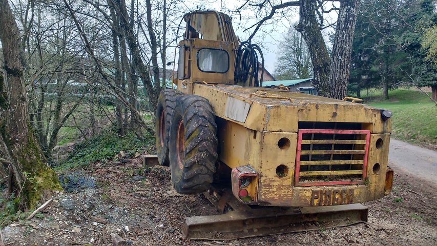

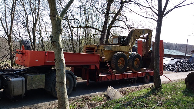

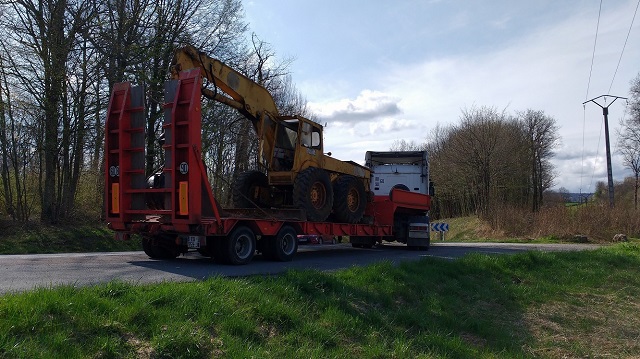

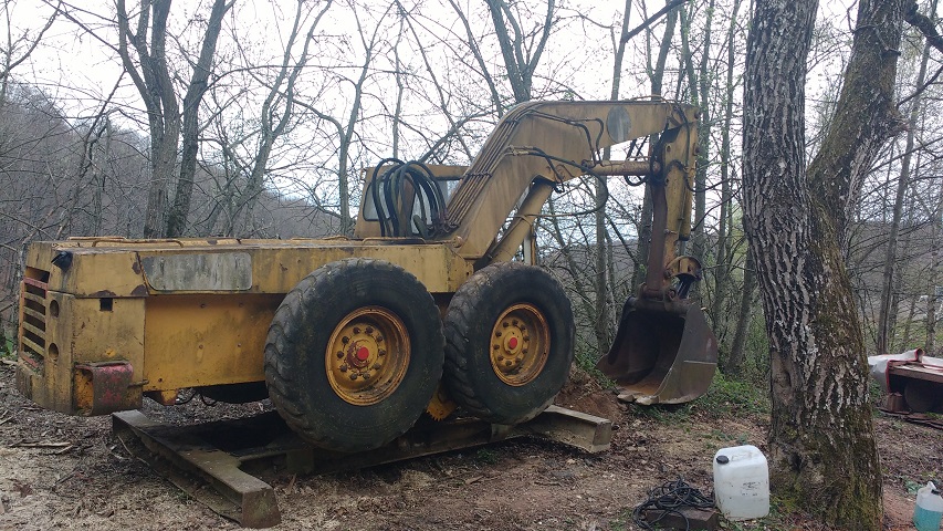

MessagePosté le: Lun 3 Avr 2017 - 17:52    Sujet du message: Pingon Répondre en citant
Comme promis voici les photos:
Je ferai certainement un sujet dédié à sa restauration.
Je suis preneur de toutes informations car je part de zéro..
A bientôt!

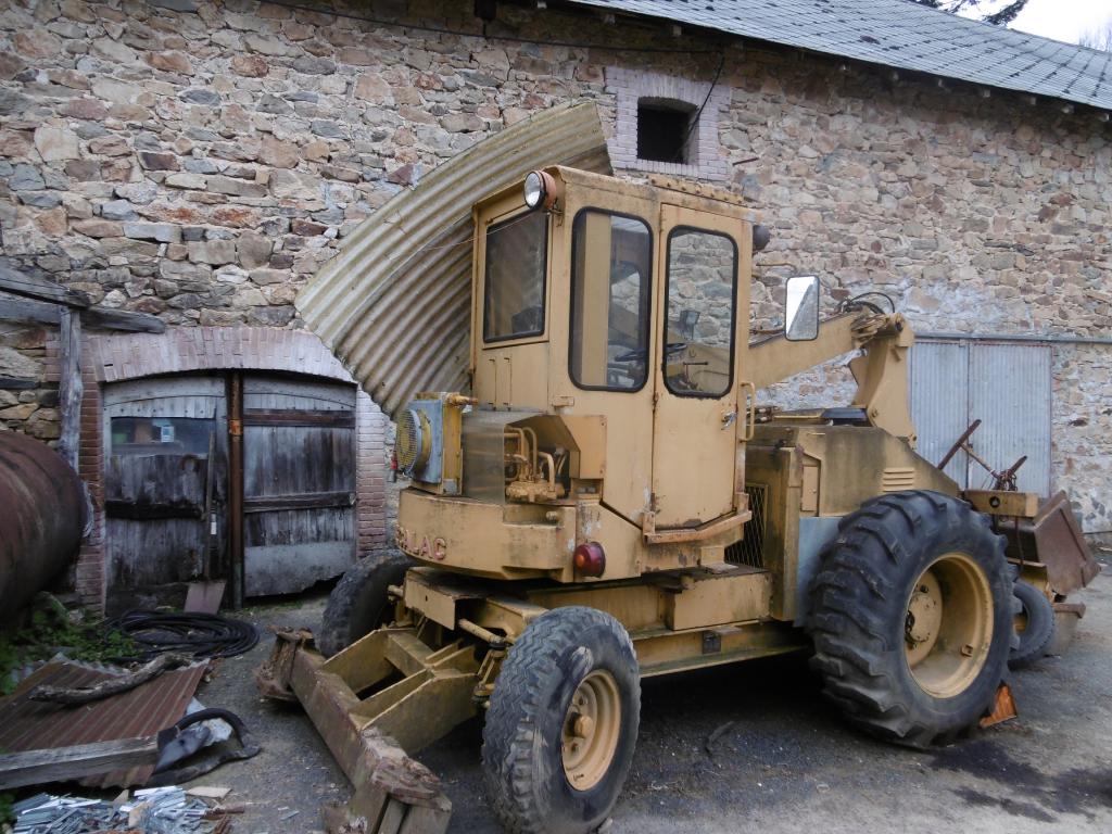

petit renault
Inscrit le: 31 Mai 2016
Messages: 196
Localisation: Hauts de France
MessagePosté le: Lun 3 Avr 2017 - 19:15    Sujet du message: Pingon Répondre en citant
une Pingon 14C 120ch complète et en bonne état. Un bon coup de nettoyeur haute pression et elle sera comme neuve.
bravo belle acquisition

petit renault
Messages: 196
MessagePosté le: Mar 4 Avr 2017 - 20:11    Sujet du message: Pingon Répondre en citant
joli Mecalac 11C est-il en état de marche?? car je vois des traces d'huile sous l'engin.
YumbO67
Inscrit le: 17 Déc 2013
Messages: 146
Localisation: alsace
MessagePosté le: Mer 5 Avr 2017 - 08:36    Sujet du message: Pingon Répondre en citant
@Gérald:
Ce qui fonctionne bien est la montée/descente de la machine, ainsi que le bras (hormis un tuyau de manette qui fuit mais je vais changer tous ces tuyaux)
Ensuite, les deux pédales centrales devraient fonctionner ainsi que celle de gauche reliée au levier. Celle de droite, le tiroir est grippé enfoncé.
Que sont justement ces pédales centrales et celles reliées à un levier?
Selon l'ancien propriétaire, il y a une vanne près de l'accélérateur à main qui commande la position route ou travail.
Celle-ci est défectueuse (elle ne tient pas en position haute) peut-être est-ce simplement les tuyaux d'air qui sont cassés.
Comment vérifier le niveau d'huile hydraulique? Quelle huile mettre?
Le moteur ronronne bien pour son âge.
S'il y a des connaisseurs je prends toutes infos!
Merci à tous pour votre intérêt!
Dans un premier temps je voudrais juste faire fonctionner la rotation et le déplacement de la machine, et ensuite faire une restauration totale.
Des photos suivront bien sûr.
