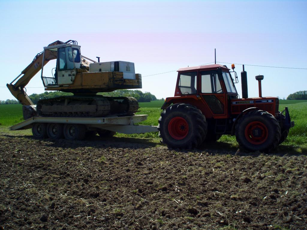

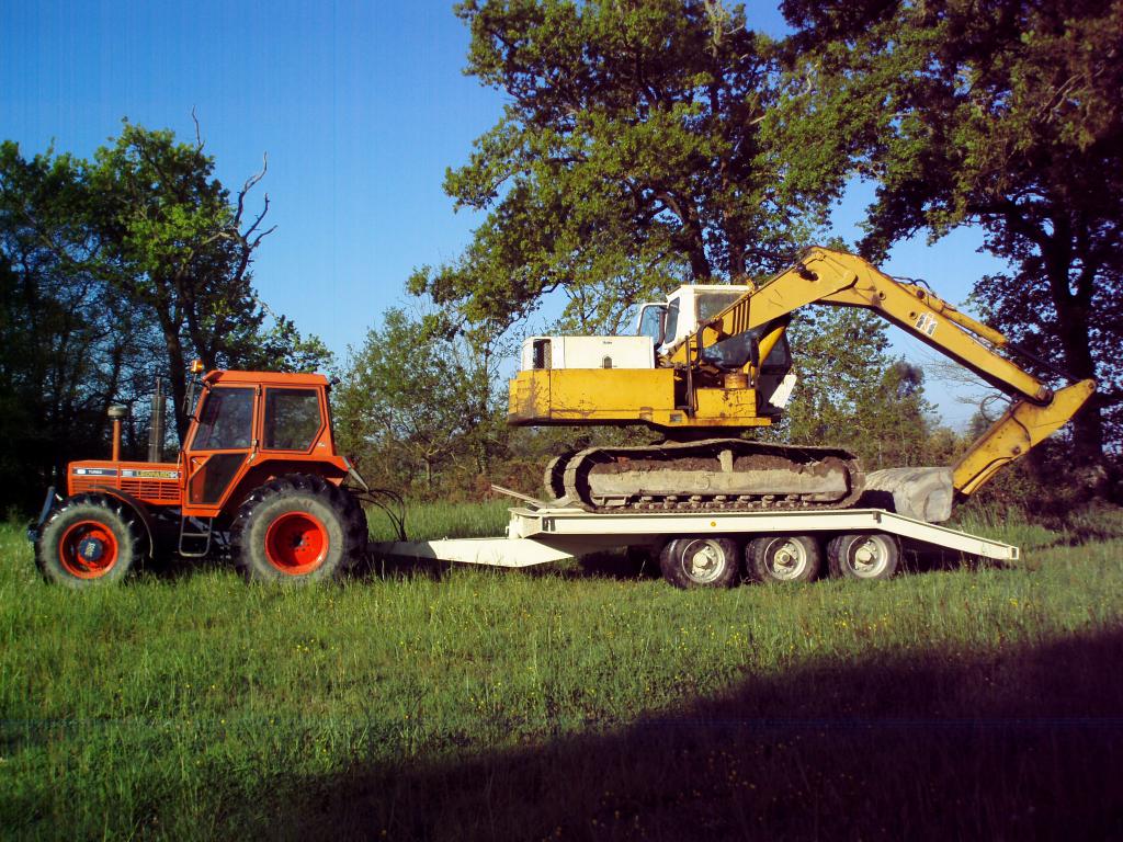

MessagePosté le: Lun 17 Aoû 2015 - 21:47    Sujet du message: pelle komatsu pw130 Répondre en citant
Je n'ais pas beaucoup de photos de ma 630, je vous en poste deux et je pense que ceux qui connaissent bien la 630 devrais trouver certaines choses différentes, je vous laisse trouver et vous donnerais les explications plus tard.
Messages: 13 158
MessagePosté le: Lun 17 Aoû 2015 - 21:54    Sujet du message: pelle komatsu pw130 Répondre en citant
Le capot moteur est hyper bas !!
Vous avez démonté l'insonorisation ???
T'as quoi comme moteur le DEUTZ ?? Ou le IH ??
jaguar 44
Inscrit le: 03 Nov 2013
Messages: 30
Localisation: Machecoul
MessagePosté le: Lun 17 Aoû 2015 - 21:59    Sujet du message: pelle komatsu pw130 Répondre en citant
Bien vu pour le capot moteur, mais pas de rapport avec l'insonorisation, la modif est beaucoup plus importante et change radicalement la performance de la pelle. Le moteur est un deutz f6l 913.
